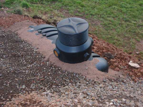

Wir wohnen in der (West-) Pfalz auf ungefähr 400 m Höhe. Meine Bedenken kommen aber daher, dass der eine Seite der Zisterne im Erdreich steckt. Die andere Seite ist jetzt mit Vorsieb angeschüttet und bleibt als Rampe bestehen (Hanglage). Ein Foto zur Verdeutlichung habe ich auch noch bereit: -
Zisterne einbauen: Mindesttiefe, Dämmung & Domverlängerung!
so wie das auf dem Foto aussieht ...
so wie das auf dem Foto aussieht wird die Zisterne garantier einfrieren. Die Zisterne muss mit der Unterkante des Domes meines Erachtens mind. 80 cm in der Erde sein - und das rundherum! Das bedeutet in ihrem Fall wegen der Hanglage wahrscheinlich, dass der Dom verlängert werden muss. -
