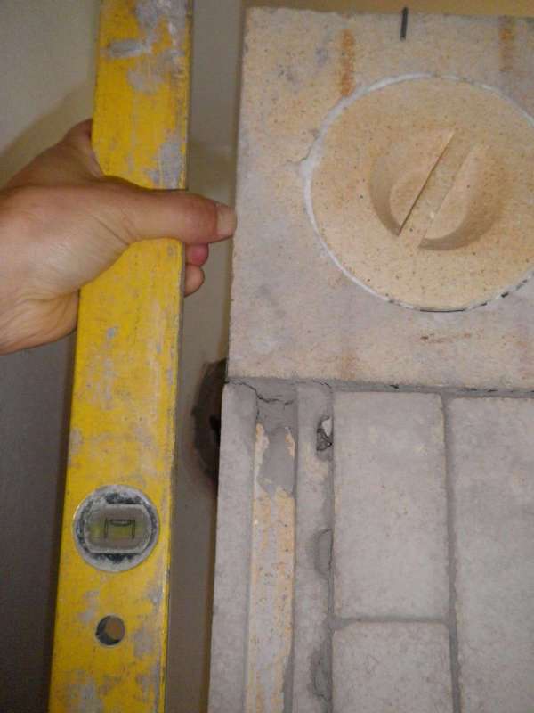

Sind unsere Beanstandungen berechtigt, oder ist das völlig im Normalbereich? Haben wir ein Recht auf Reklamation?
Unserer Meinung nach beginnt das Problem schon damit, dass bei einem Mindestabstand von 1 cm zwischen Ofenkern und der 3 cm starken Vormauer und bei Ausgleich der 3 cm Differenz ein Auflegen auf den 5 cm breiten Sockel rein rechnerisch schon gar nicht möglich ist. Und das Problem wird bei den Ecken aufhören, denn wie sollen die in 2 Richtungen (1. Seitlich schräg nach links unten 2. oben steht es 2 cm weiter heraus wie unten) schiefen Ecken zusammenkommen?
Ich freue mich über jede Meinung, die uns etwas Licht ins Dunkel bringt.

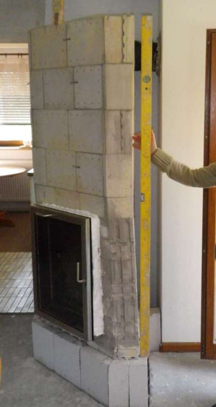

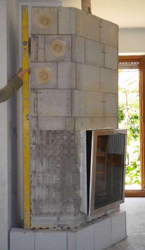

Ofen-Begutachtung: Bilder zur Analyse der Schiefstellung
Stellen Sie doch
mal hier ein paar Bilder des Ofens ein. -
Detailaufnahmen: Schiefstellung des Kachelofen-Kerns sichtbar
Bilder
Hier einige Bilder, die das Problem vielleicht etwas besser darstellen. -

Das ist schon heftig.
Was sagt der Erbauer dazu?
Welche Leistung soll der Ofen denn haben?
Wie oft muss er, mit welcher Holzmenge dafür beheizt werden?
Ich würde das reklamieren und Behebung verlangen.
Sieht aus als wäre die Wasserwage des Erbauers mit hochprozentigem gefüllt gewesen.

Ich sehe auf dem 1. Bild, dass die Tiefe des Ofenkerns anders ist, als auf Bild Nr. 3 wo ich überhaupt keine Möglichkeit für Züge sehe. Mich würde sehr die Tiefe und Breite des Feuerraums (Grundfläche) interessieren. Können Sie noch bitte auch von Innen (über die Glasheiztüre) die Decke des Feuerraums mit der Waage messen, ob gerade? Ich meine, ob eine Wölbung nach unten vorhanden? Wenn Ja, Sturzgefahr der Decke! -
