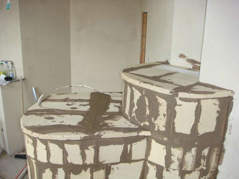

Im Spätsommer 2008 wurde unser Speicherofen in unserem "KfW 60" Neubau erbaut (Rheinland-Pfalz) und war nun für die zweite Heizperiode im Betrieb.
Mit Wehmut denke ich an unseren alten Kaminofen (8 kW) zurück. Natürlich hatte der keine Wärme gespeichert, aber er hat warm gemacht.
Jedenfalls verheizen wir die empfohlene Holzmenge (14 kg) bevor die Tür des Ofens geschlossen wird. Nach weiteren 1-2 Stunden wird er dann merkbar warm (nicht heiß). Die Hitzeverteilung ist und bleibt dabei sehr unterschiedlich. Je näher an der Brennkammer, desto wärmer die Oberfläche (logisch). Einige Bereiche bleiben jedoch nur handwarm. Maximal 8 Stunden nach Türschließung ist dann die komplette Oberfläche wieder abgekühlt. Nur an der Ofentür merkt man dann noch etwas Hitze.
In Zahlen ausgedrückt, schafft der Ofen es nicht, die Raumtemperatur über 22 Grad zu bringen. Nach 12 Stunden ist die Raumtemperatur auf ca. 19 Grad abgesunken.

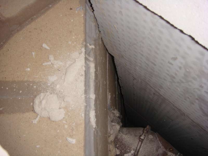

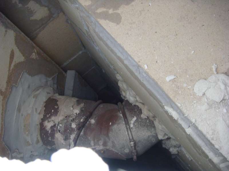

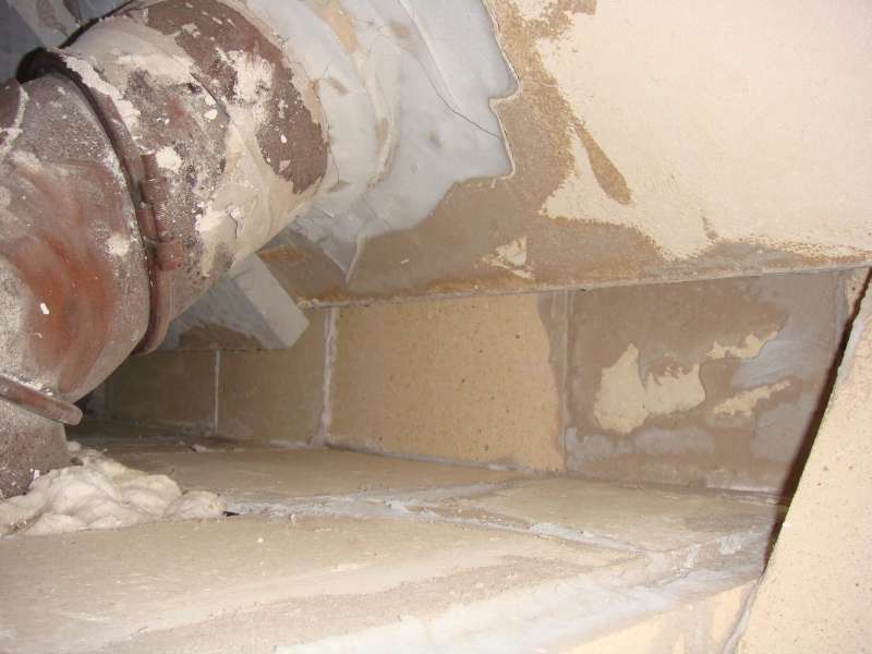

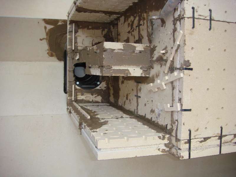

  2. Speicherofen: Undichtigkeiten in der zweiten Schale prüfen
    Der ist nicht zu klein ...
    ohne näheres zu wissen. Es ist eher davon auszugehen, dass die zweite Schale  -  also das Mauerwerk um den Speicherkern nicht nicht dicht ist. Die zweite Schale muss den Feuerraum mit seinen Rauchgaszügen hermetisch von der Umgegbungsluft des Raumes wegsperren. Die Luft in der Dehnungsfuge darf sich nicht austauschen können, sonst wirkt das ganze dämmend und die Oberfläche des ofens wird nicht warm.
    Das ist das eine ...
    Und dann haben wir noch eine Möglichkeit ... Ihr Schornstein zieht so gut, dass die Rauchgase durchs gesamte Zugwerk so schnell durchgerissen wird, dass diese nicht die Zeit haben die Wärme an den Schamotte abzugeben. Zugbegrenzer oder eine Drossel im Zug wäre dann das richtige.
    Aber das ist noch nicht alles ...
    Der Ofen ist so massiv gemauert, dass die 14 kg nicht ausreichen die Masse aufzuheizen.
    Zu vermuten ist, dass der Grundofen wie ein Warmluftofen und somit verkehrt gebaut ist. Haben sie Luftgitter im Ofen? Können Sie, wenn welche da sind, den Ofenkern sehen?

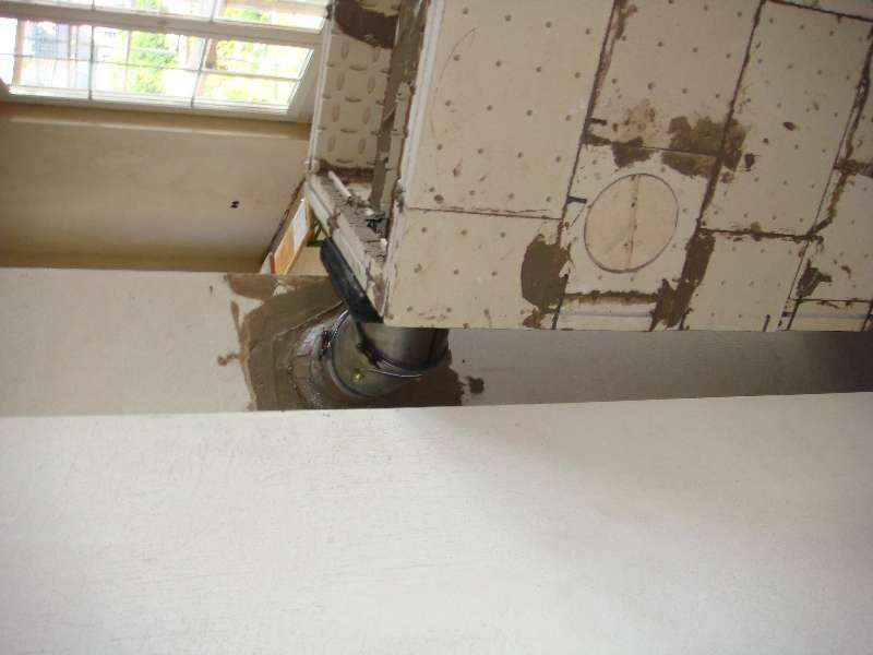

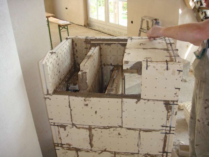

  3. Grundofen: Falsche Berechnung als Ursache für geringe Heizleistung
    Foto von Johann Mohrendt

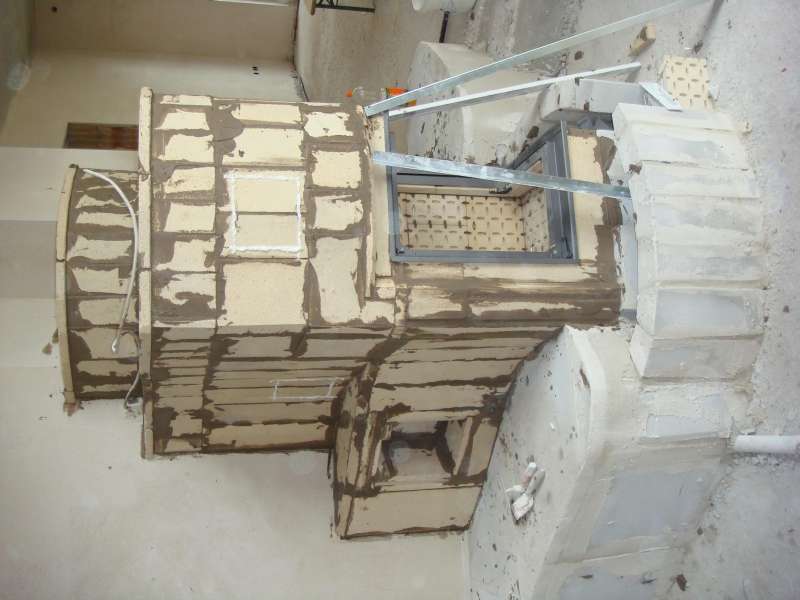

    Speicherofen, Grundofen ...
    Hallo Janosch,
    grundsätzlich war Ihre Entscheidung für Grundofen nicht verkehrt, siehe der Kollege, der zufrieden ist und wo er sogar den Ofen selber gebaut hat. Das bei Ihnen die gewünschte Heizleistung nicht vorhanden ist, liegt nur daran, wie der Ofen berechnet wurde und wie er aufgebaut wurde. Mag der Ofen vielleicht groß aussehen, wenn nur (oder viele) Blindanbauten angebaut sind oder mit YTONG-Wand aufgebaut wurde, das bringt nichts oder wenig. Mit 14 kg Holz kann man schon einiges warm bekommen, wenn die Berechnung des Ofens und das Material stimmt. Mann kann aber auch 50 kg Holz verheizen, dabei den Ofen zu 70-80 Prozent isolieren, würde nichts bringen.
    War der "Ofenbauer" nur an diesem Ofen der Ofenbauer oder ist er vom Beruf einer?
    Auch wenn der Ofen zu klein dimmensioniert wurde, die Oberfläche muss trotzdem, wie bei Ihrem Kollege so warm sein, dass Sie nur ca. 5 Sec. die Hände auf die Oberfläche halten können (nach Abbrand).
    • Ich vermute zu viel Luftraum zwischen Speicherkern und Vormauerung oder/und Vormauerung aus nicht Schamottematerial und/oder zu klein dimmensioniert oder/und undichte Stelle (b. Vormauerung und Hinterlüftung). Wenn z.B. bei der Hinterlüftungsgitter warme Luft (nicht Rauchgase) direkt vom Speicherkern austritt, verkürzt sich die Speicherzeit erheblich und die Oberfläche kann auch nicht richtig warm werden.
    • http://www.promofen.de

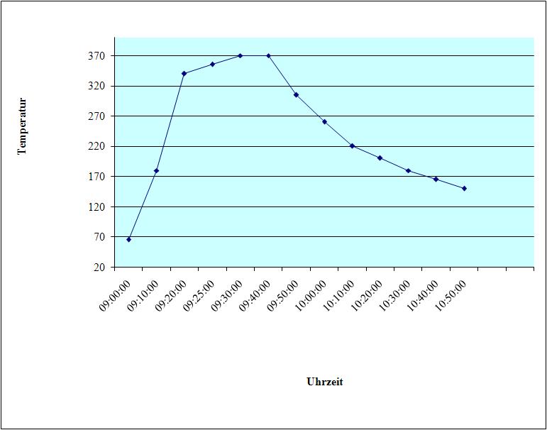

  4. Grundofen: Parallele Beiträge zur Ofen-Problematik
    Grundofen..
    also Herr Hausmann, wir haben den Beitrag wahrscheinlich gleichzeitig geschrieben, denn einiges wiederholt sich. Auf keinen Fall habe ich vorher Ihren Beitrag gelesen.

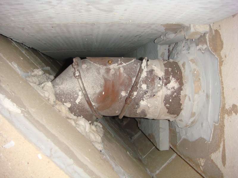

  5. Speicherofen: Lüftungsgitter ermöglicht Blick auf Ofenrohr/Kern
    @ Herr Wal-2132-Hau: Der Schornstein wurde sogar vom ...

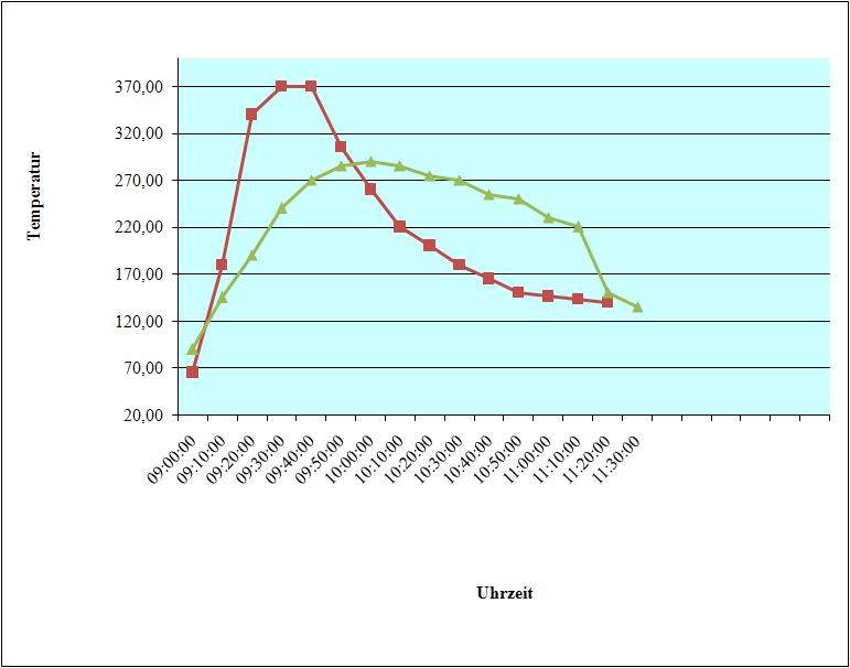

    Der Schornstein wurde sogar vom Ofenhersteller berechnet. Es befindet sich auf dem Ofen ein Lüftungsgitter, durch das ich das Ofenrohr, welches in der Wand verschwindet, sehen kann. Werde mal schauen, ob ich dadurch auch den Kern sehen kann. Wäre ja fatal.
    Selbst wenn ich 28 kg hintereinander verheize, verbrenne ich mir nicht die Finger. Ich vermute mal, dass der Kern nach der ersten Ladung ohnehin nicht mehr viel Wärme aufnehmen kann.

  9. Speicherofen: Bilder vom Rohbau – Einblick durch Lüftungsgitter
    hier nun die Bilder vom Rohbau. Durch das ...
    hier nun die Bilder vom Rohbau. Durch das Lüftungsgitter kann ich bis zum Fußboden schauen. Man sieht die Rückseite der zweiten Schale (?), in der das Ofenrohr verschwindet.

  10. 🔴 Speicherofen: Bausatzofen – Mangelhafter Zug & hoher Abgastemperatur
    Typischer Bausatzofen
    Die Hälfte der, ohnehin kleinen, Oberfläche unbeheizt bzw. mit YTONG eingemauert.
    Der Zug unzulässig (nach den Fachregeln) kurz, die Abgastemperatur garantiert über 300 °C. Der Wirkungsgrad bei der angegebenen Holzmenge garantiert unter 75 %.
    Die Mindestzuglänge wäre hier knapp 5 m um den Mindestwirkungsgrad zu erreichen.
    Messen Sie die Rauchgastemperatur wenn der Ofen richtig brennt. Dann sage ich Ihnen wohin Sie heizen.

  12. Speicherofen: Vermutung – Fehlende Rückwand der zweiten Schale
    Ich glaube, dass ich recht habe ...
    die zweite Schale ist möglicherweise nicht geschlossen. --
    Heißt: Der Speicherkern ist nicht von der Raumluft "weggesperrt". Leider sieht man es auf den Bildern nicht  -  aber man kann drauf schließen und den Verdacht hegen, dass die komplette Rückwand nicht erstellt wurde. Es wurde meines Erachtens nur die sichtbare Ofenhülle gebaut.
    Sie können das prüfen, wenn Sie mit einem kleinen Spiegel in den Ofen reinschauen und Sie mit einer Taschenlampe nach links und rechts schauen und ein Abstand zwischen Ofenkern und zweiter Schale sichtbar wird.
    ... So  -  jetzt geht es weiter ... aber das Tagesgschäft muss halt auch sein ...
    Im Prinzip wird dann ständig kühle Luft um den Speicherkern geleitet und erhitzt. Diese steigt dann auf und aus dem Luftgitter raus und es findet keine Übertragung auf die äußere Schale statt. Nur die Strahlungswärme überträgt sich in den heißeren Bereichen. dies reicht aber nicht aus um den Ofen so zu erwärmen, dass es passt.
    Letztlich muss der Ofen hinten wahrscheinlich geöffnet werden und die fehlende Rückwand irgendwie reingebuat werden.
    Verschließen Sie mal das Luftgitter oben und mögliche Öffnungen unten im Ofen. Sie werden sehen, dass der Ofen plötzlich auch die Wärme erreicht, wie bei Ihrem Bekannten.
    Der Ofen ist  -  wenn es so ist, wie ich vermute  -  nicht nach den Fachregeln gebaut. Dies wäre ein versteckter Mangel. Sie können jederzeit hier entsprechend tätig werden. Der Ofensetzer kommt aus der Nummer  -  wenn es so ist  -  nicht raus ... außer er macht seinen Laden dicht.

  14. Speicherofen: Bilderanalyse – Hinweise auf Ofenkonstruktion
    Habe mir gerade nochmal die Bilder angesehen ...
    Haben Sie auch ein Bild ohne den oberen zurückversetzten Aufbau? Sie können ein Loch in das Rohr bohren ... aber nicht zu groß bitte. Es muss ja nachher eine Schraube reingeschraubt werden zum Abdichten und nicht durchfallen ... Die Angabe der Berechnung können Sie im Schornsteintürchen oben im Dachboden näherungsweise ermitteln. Aber so von den Angaben her dürfte das passen. Wäre auch blöd nur 3 m Zug zu verbauen und mehr anzugeben ... Herr Kern wettert über die Bänke in Gasbeton. Naja die Hälfte an Leistung nimmt das nicht weg. Der Ofen beginnt ja nicht am Boden. An dem liegt das sicherlich nicht. Ich sehe auch in der äußeren Hülle keinen Verband zur Hintermauerung, sodass ein weiteres Indiz für mich ist, dass der Ofen nicht komplett zweischalig ist.
    Ich bin gespannt, was Sie messen und über das Luftgitter sehen.

  17. Speicherofen: Bilder – Dichte Rückwand der zweiten Schale sichtbar
    Herr Haussmann ...
    Herr Haussmann ich habe mal ein paar Bilder durch das Lüftungsgitter gemacht. Man kann die Rückwand der zweiten Schale, durch die das Rauchrohr geht, erkennen. Sie ist von oben bis unten durchgängig und soweit ich das erkennen kann überall Formschlüssig. Am Mauerwerk des Hauses klebt noch eine Art Isolierung, wie man auf den Bildern erkennen kann.
    Ich könnte mir eine Undichtigkeit im Bereich des durchdringenden Ofenrohrs vorstellen. Da siehst nicht so Meisterlich aus. Was denken Sie bzw. die anderen?

  19. Speicherofen: Bilder – Dichte Rückwand der zweiten Schale sichtbar
    Herr Haussmann ...

  21. Speicherofen: Hintermauerung prüfen & Luftgitter abdecken!
    Hhhhmmmm  -  Hintermauerung ist da ...
    Wir bauen unsere Öfen Schicht für Schicht auf  -  heißt Kern und zweite Schale gleichzeitig. So kann ich immer prüfen, ob alles dicht ist. Es fällt in diesem Fall nichts auf. Der Ofensetzer hat zwar den Kern zuerst aufgebaut und musste nun die Hintermauerung und die KaSi-Platten reinwurschteln  -  kann aber dicht sein. (Trotzdem mal das Luftgitter dicht abdecken)
    Im Moment wird die Rauchgastemperatur interessanter. Und somit der Zug des Schornsteines. Haben Sie ein ruhiges Flammbild ähnlich dem eines Lagerfeuers im Freien bzw. ist das Flammbild nervös und unruhig? Werden die Flammspitzen vom Ausbrand des Feuerraumes richtig aufgesaugt?
    Wenn letzteres der Fall ist, dann sollten Sie ins Rauchrohr an der Reinigungsklappe durch einlegen eines Steines den Zug drosseln. Aber aufpassen nicht zu viel drosseln.

  22. Speicherofen: Temperaturmessung – Diagramm & Expertenmeinungen
    Herr Haussmann ...
    das Feuer brennt relativ nervös und ist auch gut hörbar. Einen Stein ins Ofenrohr zu legen scheint mir doch recht ... naja seltsam.
    Hier aber nun die Auswertung der Temperaturmessung. Ich habe zur besseren Übersicht ein Diagramm erstellt. Bevor das Holz angezündet wurde, habe ich 65 °C (immerhin!?) gemessen. Der letzte Abbrand war 12 Stunden her. Man kann gut erkennen, das die Temperatur sehr schnell auf ihr Maximum, nämlich 370 °C steigt, bevor sie dann auch wieder relativ schnell sinkt. Gemessen habe ich im Ofenrohr  -  Winkelstück, in der auch die Revisionsklappe verbaut ist, mit einem Afriso Rauchgasthermometer.
    Nun die Meinungen der Experten bitte.

  23. Speicherofen: Fragen zum Abbrand – Holzmenge & Luftzufuhr
    Wieviel
    Holz haben Sie bei dem Abbrand verwendet?
    Bei welcher Zeit haben Sie die Zuluft geschlossen?
    Wie legen Sie das Holz ein?
    Wie dick ist Ihr Holz?
    Wo und wie zünden Sie das Holz an?
  24. Speicherofen: Abbrand – Holzmenge, Anzünden & Ofentür-Schließung
    Herr Kern..
    es wurden ca. 14 kg Holz aufrecht stehend mit zwei Kohleanzündern (einer im hinteren und einer im vorderen Brennraum) unten angezündet. Die Ofentür wurde nach dem Abbrand um 10:20 Uhr bei 200 °C geschlossen. Das Holz ist im Schnitt 8 cm x 12 cm (natürlich nur ungefähr) also relativ fein gespaltet.
  25. Speicherofen: Abbrand optimieren – Holz von oben anzünden!
    Machen Sie das mal anders.
    Auffallend ist der schnelle sehr hohe Anstieg der Temperatur und der schnell folgende Abfall.
    Legen Sie das Holz ganz normal hinein und legen Sie die Anzünder zwischen die oberen Hölzer.
    Auf die Art brennt das Holz von oben nach unten und dann nicht ganz so heftig. Der Abbrand sollte gelichmäßiger werden.
    Dabei messen Sie nochmal wie gehabt. Notieren Sie genau die Zeit wann der Abbrand vorbei ist uns Sie die Luftzufuhr schließen.

  27. Speicherofen: Temperaturmessung – Ergebnisse & Zugbegrenzer-Idee
    Nicht mehr ganz so heiß..
    ... aber immer noch 350 °C in der Spitze. Fürs  -  alle-zehn-Minuten-messen  -  war diesmal keine Zeit, werde es aber noch nachholen. Den Schornsteinfeger, Herr Haussmann, lasse ich mal aus dem Spiel. Der war noch nie bei mir. Hat mich wohl vergessen und das ist auch gut so. Das mit dem Zugbegrenzer hört sich jedenfalls gut an. Die Reinigungsöffnung befindet sich im Flur der unbewohnten Kellerwohnung. Falls diese mal bewohnt wird, muss ich mir allerdings was anderes einfallen lassen.
    Wie wird so ein Zugbegrenzer eingestellt?
    Und die interessanteste Frage: Wie müsste ein perfektes Diagramm denn aussehen?

  33. Speicherofen: Wirkungsgrad berechnet – Wohin geht die Wärme?
    Der Wirkungsgrad beträgt
    bei angenommenen 333 °C Rauchgastemperatur 68 %.
    Die Schornsteinkopfinnenwandtemperatur beträgt ca. 233 °C, die Fangmündungstemperatur 279 °C.
    Dabei habe ich den falschen 18er Schornstein zugrunde gelegt.
    Bei dem wirklich verbauten 20er Schornstein sind das 224 bzw. 277 °C.
    Jetzt wissen Sie wohin Sie heizen.
    Die Druckdifferenz kann ich, da ich die Zugführung und die Dimensionen des Zuges nicht kenne, nicht bestimmen.
    An Ihrem Schornstein hätte man schön einen Ofen bauen können der um die 90 % Wirkungsgrad erzielt.
    In ähnlicher Optik aber ein wenig größer, rund 9-10 m Zug, einem Wirkungsgrad um die 90 %, Rauchgastemperaturen um die 150 °C, mit beheizter Bank und ohne ein Gramm YTONG wären Sie bei uns mit rund 11000 € dabeigewesen.
    Den Lohnanteil hätten Sie dazu noch bei der Steuer berücksichtigen können.
    13,4 kg Holz bei 68 % Wirkungsgrad = 3,0 kW bei 90 % = 4,0 kW.
    Natürlich fertig aufgebaut, mit voller Garantie, fertig verputzt und alle horizontalen Flächen mit Ofenkeramik belegt.
    Dann würde sich das Holzmachen lohnen.

    Der Wirkungsgrad liegt
    nach dem neuen Teperaturverlaufsdiagramm um die 75 % also um den Mindestwirkungsgrad.
    Die Wirkungsgraderhöhung gegenüber der ersten Messung kommt durch den besseren Abbrandverlauf mit der geöffneten Schornsteinputztür im Keller.
    Dabei strömt vorher vom Ofen aufgeheizte Raumluft vom EGAbk. in den Keller und von dort durch den Schornstein nach draußen.
    Also klar ein Holzweg und bringt in der Summe keine Verbesserung des Wirkungsgrades.
    Nur dann halbwegs als Notbehelf akzeptabel wenn sich die Putztür im ohnehin belüfteten Heizraum befindet.
    Ein Wirkungsgrad von 79 % wäre bei einer Rauchgastemperatur von ca. 225 °C erreicht.

    Lt. Zeichnung ist der gesamte Bausatz, ohne Bodenplatte, ca. 93,5 cm hoch. Davon ist die obere Platte mit vermutlich 5 cm Dicke abzuziehen. Ergibt netto innen 88,5 cm. Der Zug wird in der Mitte des Zugkörpers gemessen. Die oberen Züge (9-11) haben eine Höhe von 16 cm, die unteren (2+3) ebenfalls mindestens 16 cm (hier ist nicht eindeutig zu erkennen wie die Züge liegen, sie könnten auch höher sein). Das bedeutet von den 88,5 cm müssen wir mindestens 16 cm abziehen. Dazu addieren können wir 2 cm für die Fugen. Ergibt als eine Gesamtzughöhe (Zug 4 + 6 + 8) von maximal 74,5 cm. Lt. Berechnung sind das aber (Zug 4 + 6 + 8) 115 cm. Ergibt eine Differenz von 40,5 cm.
    Dazu die 29 cm vom Zug 1 und schon fehlen 69,5 cm Zug.
    Aber selbst wenn der Zug bis auf den Boden geführt wurde ist das Nonsens weil der Ofen unten komplett mit YTONG verkleidet wurde. Der Zug 1 wäre daher ebenso wie die Züge 2,3 und 4 ganz oder teilweise wirkungslos.
    Die Wärme kann nicht abgegeben werden. Daher ist hier kein oder nur ein schlechter Wärmeübergang von den Rauchgasen zur Schamotte wirksam.
    Wer dafür die Verantwortung trägt (Sie oder der Bausatzhersteller) weiß ich natürlich nicht.
    Die Gesamttiefe beträgt ca. 84 cm. Davon ist der Feuerraum mit einer Tiefe von 54 cm (inkl. der Feuerraumwand) abzuziehen. Bleiben für den Zug 25 cm (30 cm . /. 5 cm für die hintere Wand).
    Wie da ein liegender Zug von 22 cm (Zug 2) sein kann ist mir ein Rätsel. Der Zug 1 hat laut Berechnung 22x22 cm, der Zug 3 27x16 cm. Das bedeute dass der Zug 2 maximal 6 cm lang sein kann (was aber auch nicht möglich ist.
    Die Gesamtbreite beträgt ca. 56 cm. Davon verbleiben nach Abzug der Wände 46 cm für den Zug.
    Da Zug 9 + 11 laut Berechnung jeweils 16 cm breit sind kann der Zug 10 lediglich 30 cm lang sein.
    Lt. Zeichnung (5. Baureihe-1) ist er sogar nur 27 cm lang. In der Berechnung stehen 33 cm.
    Das gleiche gilt für die Züge 5 + 7.
    Ihr Zug ist also in der Summe sehr viel kürzer als in der Berechnung angegeben, von der Mindestzuglänge weit entfernt.
    Auch sind die, von mir gemachten Berechnung, nur auf Teile des Zuges gemacht. Es gibt da noch deutlich mehr Unstimmigkeiten.
    Ihren Zeichnungen nach hat der Zug 1 vermutlich 16x44 cm. Dann haben aber die Züge 3-7 ebenfalls andere, viel kürzere, Längen.
    Klar ist also dass entweder die Zeichnungen oder die Berechnung falsch sind.
    Die Beiden passen nicht zusammen. Der Zug in der Berechnung passt in keinem Fall in den Körper laut Zeichnungen.
    Da die Berechnung auf Ihren Namen gemacht wurde und auch die Zeichnungen Ihren Namen tragen kann auch kein Versehen vorliegen.
    Wenn Sie den Ofen aufgebaut haben der auf den Zeichnungen ist und den gekauft haben der auf der Berechnung ist wurden Sie heftig ...
    Da Sie den Aufbau nicht bemängelt haben würde ich davon ausgehen, dass die Zeichnungen die Richtigen sind. Mit der Berechnung haben die allerdings nichts gemein.
    Sie haben (wenn die Zeichnungen richtig sind) einen typischen Kleingrundofenbausatz (Leistung gut 2 kW bei einer Zuglänge von unter 4 m) bekommen. Der wurde dann großgeredet und großgerechnet.
    Wenn ich richtig rechne hat der Bausatz eine Oberfläche von 3 m². Fachgerecht ummauert würde daraus, im hinten angebauten Zustand wie bei Ihnen aber ohne Berücksichtigung des falsch verbauten YTONG-S im unteren Bereich (das ist Ihr Fehler), eine aktive Oberfläche von ca. 3,5 m².
    Gekauft haben Sie 4,54 m². Dieser Wert ist mir aber gar nicht so wichtig. Klar ist aber in jedem Fall das in so einen kleinen Ofenkörper kein 3,6 kW Ofen in schwerer Ausführung fachgerecht mit akzeptablem Wirkungsgrad zu bauen ist.
    Ich darf Ihnen keinen rechtlichen Rat geben. Wenn mir das passieren würde wäre ich aber recht sauer und würde mir rechtlichen Rat einholen.
    Aber vielleicht veröffentlichen Sie mal die Unterlagen die Sie mir geschickt haben, natürlich ohne den Herstellernamen. Möglicherweise kommen dann noch andere darauf da mal nachzurechnen und einen Kommentar dazu abzugeben.
    Auffallend ist weiter dass die Zugstärke in der Berechnung durchgehend mit 30 mm eingesetzt ist. Gebaut wurde allerdings, wenn ich das recht sehe, durchgehend in einer Zugstärke von 50 mm. Das ist nicht fachgerecht. Es wird keine Rücksicht darauf genommen dass die Gastemperaturen im Zugverlauf fallen.
    Wenn ich das, auf den Bildern und Zeichnungen, recht sehe hat auch der Feuerraum nur eine Stärke von 50 mm. Im Feuerraum gibt es Temperaturen um die 1000 °C, im letzten Zug, laut Berechnung noch 240 °C.
    Dass das ein Unterschied ist sollte jedem klar sein.
    Wir bauen den Feuerraum z.B. mit 89 mm, den letzten Zug mit meist 20 mm.
    Damit berücksichtigen wir den fallenden Temperaturverlauf.
    Die durchgehend Wandstärke ist bei Bausätzen (wie Ihrem) aber üblich.
    Natürlich kann ein Bausatz, so wie Sie das auch gemacht haben, individuell verkleidet werden.
    Sie haben dadurch eine individuelle Optik die genau Ihren Wünschen entsprechen kann.
    In etwa kann man das mit einem gestylten handwerklich gefertigten Ferrari mit Käferchassis und Käfermotor vergleichen.
    So was war mal Mode.
    Das Ergebnis darf man aber eben nicht mit dem Original verwechseln.
    Auch wenn das verwendete Blech vom gleichen Hersteller stammt.
    Beim handwerklich gebauten Ofen ist, im Unterschied dazu, auch der Zugverlauf individuell gestaltet. Und das eben nicht mit vorgefertigten Steinen. Dass auch der handwerkliche Ofenbauer von der Industrie gefertigte Schamottesteine verwendet ist doch logisch. Die schneidet er aber auf der Baustelle so zu wie er sie braucht und baut daraus Feuerraum, Zug und Außenmantel. Dadurch ist der Handwerker in der Lage einen optimalen Ofen zu bauen.
    Dass das nicht jeder Handwerker so macht ist eine andere Sache.

  48. Speicherofen: Kern gezeichnet – Falsche Stein-Höhe entdeckt!
    Habe gestern bis in den späten Abend den ...
    Habe gestern bis in den späten Abend den Kern gezeichnet. Bin fast daran verzweifelt. Die Krux ist, dass zwar in der Zeichnung 16,5 cm hohe Steine vorgesehen sind, jedoch 22 cm hohe Steine verarbeitet wurden. Macht eine Höhendifferenz von 27,5 cm. Da muss man erstmal drauf kommen. Wenn ich es richtig verstanden habe, wird die Zuglänge immer in der Mitte des jeweiligen Zuges gemessen. Habe ich die Züge (angehängte PDF) richtig eingezeichnet, Herr Kern? Dann komme ich auf eine Gesamtlänge von 3,81 m. Genau 100 cm kürzer als angegeben.
    Egal wie man die Züge legt, ich denke, dass man die fehlenden 100 cm nicht unter bekommen kann. Das riecht ganz streng nach Pfusch.
    Sie schreiben, dass der Brennraum maximal 63 cm Höhe haben darf. Und weiter zurück, dass die Zuglänge nach neuen Regeln zu kurz bemessen wurde. Worauf stützen Sie diese Aussage? Ist das alleine schon ein Reklamationsgrund?
