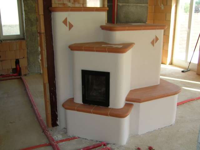

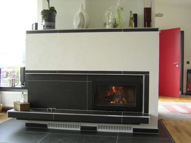

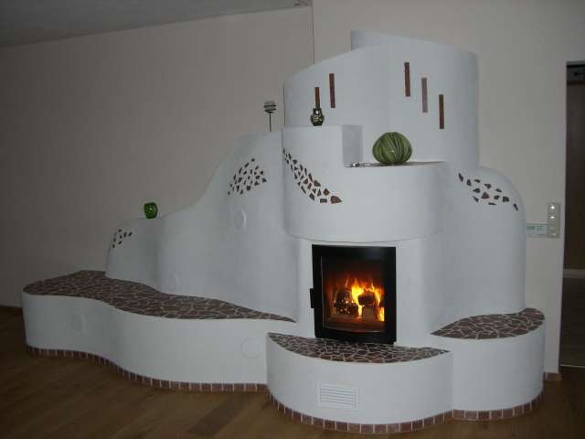

    Hallo Herr Hegendorf,
    schön, dass Ihre Wahl so gut wie auf einen Grundofen gefallen ist. Gerade mit Ihrer offenen Bauweise des Hauses liegen Sie mit einem Grundofen richtig. Wir hinterlüften unsere Grundöfen und erreichen somit auch eine Erhöhung der Lufttemperatur im Raum.
    Bei Ihnen steigt diese warme Luft nach oben und erwärmt Ihr Obergeschoss. Die Strahlungswärme bleibt im Aufstellraum bzw. erreicht alles, was im Sichtbereich des Ofens ist. Das haben Sie richtig erkannt. Natürlich durch die Lufterwärmung und Bewegung der Luft in Ihren Räumen verteilt sich die Wärme auch so nach und nach im Raum.
    Wir haben z.B. einen Kunden in Braunschweig der vor Jahren einen Ofen von uns über einen Partner in Wolfenbüttel bezogen und eingebaut bekommen hat. Der Kunde hat eine ähnliche Situation wie Sie. Ebenfalls Reiheneckhaus  -  allerdings älteren Baujahres. Dieses hat einen Vollwärmeschutz bekommen und 130 m² Wohnfläche. Dieser Kunde behauptet, dass er allein mit diesem Ofen seine 130 m² warm bekommt.
    Dieser dort verwendete Speicherkern hat eine unüblich hohe Schamottedichte und spezielle Schamottezusammensetzung die einen sehr hohen Wirkungsgrad sowie Wärmeübertragung zulässt. Dieser Schamotte wird ausschließlich für uns von Kandern Feuerfest im Schwarzwald produziert.
    Wenn Sie handwerklich geschickt sind, dann können Sie ohne weiteres den Ofen auch selbst aufbauen. Im Prinzip eine Art Legospielen für Erwachsene. Jeder Stein hat eine Nummer eingeprägt und wird im Nut- und Federprinzip hochgezogen. Den Ofenkern kann man gar nicht falsch aufbauen. Zudem gibt es eine ausführliche Aufbauanleitung sowie eine CAD-Planung samt EN-Berechnung mit Konformitätserklärung, welche Sie Ihrem Schornsteinfeger vorab vorlegen müssen.
    Ein Bausatzpreis geht je nach Ausstattung und Größe des gesamten Ofens bei 4.000,00  -  5.000,00 € los.
    Wenn Sie erwägen zusätzlich über Absorber oder Wassertasche Ihre primäre Heizung noch besser entlasten zu wollen, dann können Sie dies natürlich auch von uns planen und rechnen lassen.
