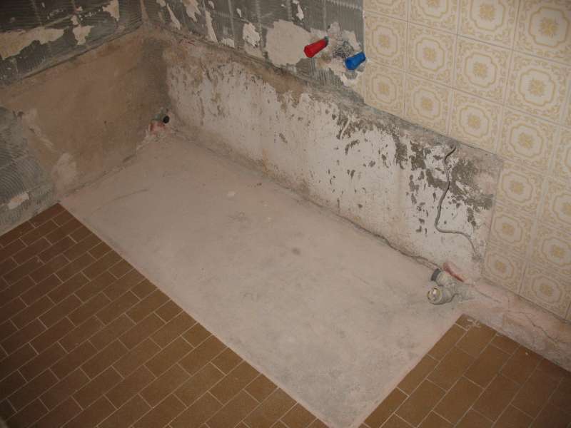

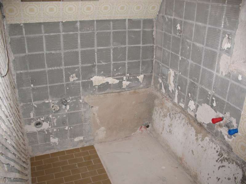

Hallo liebe Forenmitglieder,
ich bin dabei ein uraltes Bad zu sanieren, das in einem Haus aus den 1930 er
Jahren in den 80 ern eingebaut wurde.
Es war eine Stahl-Email Badewanne drinnen die ich herausgestemmt habe (siehe Bilder).
Die Bodenfliesen waren um die Badewanne herum gelegt. Nach der Struktur
zu schließen müsste die freigelegte Fläche Estrich sein und nicht der Rohboden  -  ich habe aber keine Ahnung was sich darunter befindet.
Zwischen Bodenfliesen und Wand ist ein ca. 1 cm breiter und 1 cm tiefer Spalt.
Die linke Wand ist eine 1930er Trockenbauwand aus massiven Holzplanken auf der Leisten angebracht sind, wo der Verputz hielt.
Es soll eine Duschtasse entlang der kurzen Raumwand eingebaut werden (110x90). Die Wand ist 130 cm lang. Die Duscharmatur soll nahe der alten
Badewannenarmatur angebracht werden.
Auf die bestehende Holzwand will ich imprägnierte 12.5 mm Gipsplatten montieren. Die Vorwandinstallation und hintere Wand will ich mit 20 mm Jacko Bauplatten verkleiden.
Das Hauptproblem ist der Bodenaufbau und Wandanschluss.
Ursprünglich wollte ich alles mit Fließspachtel auf eine Ebene bringen und
darauf die Duschtasse setzen.
Aber mittlerweile bin ich nicht sicher ob es nicht besser ist die Bodenfliesen
abzuschlagen (falls das überhaupt geht) und die Tasse auf den Estrich zu setzen.
Welche Vorgangsweise wird für Bodenaufbau und Wandanschluss empfohlen?
1) Bodenfließen lassen und Boden ausgleichen?
Wenn ja womit (Fließspachtel, Zementestrich)?
2) Bodenfliesen weg und Boden ausgleichen?
3) Randdämmstreifen an die bestehenden Wände oder
zuerst die Gipsplatten und Vorwandinstallation machen?
4) die Gipsplatten bis zum Boden runter oder 1 cm über dem Boden?
5) Dichtmasse und Dichtstreifen auf die bestehenden Wände und Boden oder
nur auf die Trockenbauwände oder beides?
Herzlichen Dank für jede Hilfe und ein schönes Jahr 2012!
Robert

  • ronabr
    🔴 KRITISCH: Vor jeglicher Bodenbearbeitung umfassende Baustoffprüfung auf Asbest, Schwermetalle oder schadstoffhaltige Kleber/Spachtel – insbesondere in Gebäuden vor 1950.
    🔴 KRITISCH: Keine Verwendung von Gipsplatten (auch imprägniert) im direkten Feuchtebereich – ausschließlich zementgebundene Feuchtraumplatten (z. B. Jacko 20 mm) zulässig.
    🔴 KRITISCH: Abdichtung muss als durchgängige, geschlossene Dichtebene ausgeführt werden: inkl. Randdämmstreifen, mindestens 15 cm hoher Wandabdichtung über Duschtasse und vollständiger Verbindung von Boden- und Wandabdichtung.
    ⚠️ WICHTIG: Fließspachtel allein ist nicht tragfähig genug für eine Duschtasse – erforderlich ist ein zementgebundener Ausgleichsestrich (≥ 35 N/mm²) mit integrierter Verbundabdichtung nach DINAbk. 18534.
    ⚠️ WICHTIG: Holzwand aus den 1930er Jahren muss vor Montage einer Vorwandinstallation auf Tragfähigkeit, Fäulnis und Feuchtegehalt geprüft werden; Spalte ≥ 1 cm zwischen Boden und Wand sind dringend abzudichten.
    Ich verstehe, dass Sie ein altes Bad in einem Haus aus den 1930er Jahren sanieren und unsicher bezüglich des Bodenaufbaus sind. Hier sind einige Punkte, die ich bei der Sanierung beachten würde:
    Bodenaufbau:
    • Rohboden prüfen: Zuerst sollten Sie den Zustand des Rohbodens überprüfen. Ist er eben, tragfähig und trocken? Gegebenenfalls muss er vorbereitet oder verstärkt werden.
    • Estrich: Für den Estrich empfehle ich Zementestrich oder Calciumsulfatestrich. Zementestrich ist feuchtigkeitsbeständiger, was im Bad wichtig ist.
    • Dämmung: Eine Dämmschicht unter dem Estrich kann sinnvoll sein, um Wärmeverluste zu reduzieren und den Trittschall zu verbessern.
    • Abdichtung: Eine Abdichtung ist im Bad unerlässlich, um Feuchtigkeitsschäden zu vermeiden. Verwenden Sie dafür eine geeignete Dichtschlämme und Dichtbänder an Wandanschlüssen und Durchdringungen.
    Wandanschlüsse: Achten Sie auf einen fachgerechten Wandanschluss mit Dichtbändern, um Feuchtigkeitsschäden zu vermeiden. Die Trockenbauwände sollten ebenfalls entsprechend abgedichtet werden.
    Fließspachtel: Um eine ebene Fläche für die Fliesen zu erhalten, kann Fließspachtel verwendet werden. Achten Sie darauf, dass der Untergrund sauber und tragfähig ist.
    👉 Handlungsempfehlung: Ich empfehle, einen Fachmann für Badsanierung hinzuzuziehen, um den Zustand des Rohbodens zu beurteilen und den optimalen Bodenaufbau festzulegen. Er kann Ihnen auch bei der Auswahl der richtigen Materialien und der fachgerechten Ausführung helfen.
    Der vorliegende Sachverhalt beschreibt eine Badsanierung in einem Altbau aus den 1930er Jahren, bei dem der Bodenaufbau und die Abdichtung im Fokus stehen. Der Nutzer hat eine alte Stahl-Email-Badewanne entfernt und steht nun vor der Frage, wie der Boden für eine neue Duschtasse vorbereitet werden soll. Die vorhandene Bausubstanz ist unbekannt, insbesondere die Art des Estrichs und der darunterliegenden Schichten.
    🔴 Gefahr: Die größte Gefahr besteht in der unzureichenden Abdichtung des Bodens und der Wandanschlüsse. In einem Altbau mit unbekanntem Untergrund kann eindringendes Wasser zu massiven Feuchteschäden, Schimmelbildung und sogar zur Beeinträchtigung der Statik führen. Besonders kritisch ist die geplante Verwendung von Gipsplatten im direkten Feuchtebereich, da diese nicht dauerhaft wasserbeständig sind.
    ⚠️ Korrektur: Die Idee, imprägnierte Gipsplatten (12,5 mm) auf die bestehende Holzwand zu montieren, ist fachlich nicht zu empfehlen. Gipsplatten, selbst imprägniert, sind für Nassbereiche wie Duschen ungeeignet. Stattdessen sollten zementgebundene Bauplatten (z.B. Jacko Bauplatten mit 20 mm) oder spezielle Feuchtraumplatten verwendet werden.
    ➕ Ergänzung: Vor dem Einbau der Duschtasse muss zwingend der gesamte Bodenaufbau freigelegt werden. Es ist unerlässlich, die alten Bodenfliesen zu entfernen, um den Estrich und den darunterliegenden Rohboden zu prüfen. Ein Randdämmstreifen ist an allen Wänden vor dem Aufbringen der Abdichtung zu verlegen, um Schallbrücken und Spannungsrisse zu vermeiden.
    👉 Handlungsempfehlung: Beauftragen Sie einen zertifizierten Fachbetrieb für Abdichtungstechnik oder einen Bausachverständigen, der den Untergrund begutachtet und ein detailliertes Abdichtungskonzept erstellt. Lassen Sie die alten Fliesen entfernen, den Estrich auf Tragfähigkeit prüfen und eine fachgerechte Verbundabdichtung nach DIN 18534 für den Nassbereich ausführen. Verzichten Sie auf Gipsplatten und setzen Sie ausschließlich auf zementgebundene Platten für die Wände. Die Duschtasse sollte auf einem lastverteilenden Unterbau (z.B. Trockenestrich) montiert werden, nicht direkt auf Fließspachtel.
    Die Sanierung eines Bades in einem denkmalgeschützten oder altbaulich sensiblen Gebäude aus den 1930er Jahren erfordert besondere fachliche Sorgfalt, insbesondere bei der Verknüpfung von historischer Bausubstanz (z. B. Holztrockenbauwand, unbekannter Bodenaufbau) mit modernen Anforderungen an Wasserschutz, Statik und Schimmelsicherheit.
    🔴 Gefahr: Der 1 cm breite Spalt zwischen Bodenfliesen und Wand ist ein klassischer Eintrittspunkt für Feuchtigkeit in die Konstruktion – besonders kritisch bei einer Holzwand aus den 1930er Jahren, die keinerlei moderne Feuchtesperre aufweist und bei Feuchteeintrag schnell faulen oder schimmeln kann.
    🔴 Gefahr: Die geplante Montage imprägnierter Gipsplatten direkt auf eine historische Holzwand ohne vorherige Prüfung der Tragfähigkeit, Feuchtebelastung und Befestigungsmöglichkeit birgt Risiken für die Stabilität der Vorwandinstallation sowie für die langfristige Dichtigkeit der Fugen.
    ⚠️ Korrektur: Fließspachtel allein ist für die Aufnahme einer Duschtasse ungeeignet – er fehlt die erforderliche Druckfestigkeit und Risszugfestigkeit; ein zementgebundener Ausgleichsestrich mit mindestens 35 N/mm² Festigkeit und integrierter Abdichtung ist zwingend erforderlich.
    ➕ Ergänzung: Vor jeglicher Bodenbearbeitung muss die Beschaffenheit des Untergrunds (Estrichart, Tragfähigkeit, Feuchtegehalt, eventuelle Asbest- oder Schadstoffbelastung in alten Klebern/Spachteln) durch einen Sachverständigen geprüft werden – insbesondere bei Sanierungen in Gebäuden vor 1950.
    ➕ Ergänzung: Der Wandanschluss muss als durchgängige, geschlossene Dichtebene ausgeführt werden: Dichtstreifen und Dichtmasse sind nicht nur an Trockenbauwänden, sondern auch an allen Übergängen zu bestehenden Fliesen, Estrich und Holzkonstruktionen erforderlich – inkl. einer mindestens 15 cm hohen Wandabdichtung über der Duschtasse.
    ✅ Zustimmung: Die grundsätzliche Entscheidung, die Bodenfliesen zu entfernen und die Duschtasse direkt auf den Estrich zu setzen, ist fachlich korrekt – dies ermöglicht eine sichere, rissfreie und wasserdichte Verbindung zwischen Boden- und Wandabdichtung sowie eine ausreichende Tragfähigkeit.
