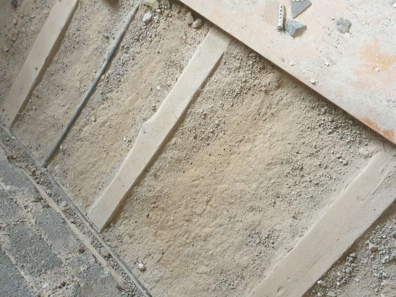

Hallo, ich bin neu hier und habe eine Frage. Wir haben ein altes Haus gekauft und im 1. OGAbk. machen wir das Bad komplett neu. Der alte Estrich wurde rausgeklopft und jetzt sind wir an der Holzbalkendecke angelangt. Zwischen den Balken ist Lehm. Jetzt geht es um den Fußbodenaufbau. Wir würden gerne eine Fußbodenheizung einbauen. Wie würdet ihr den Boden aufbauen? Schwalbenschwanzplatten (Levi-Platten) verlegen und darauf neuen Estrich. Alternativ gehen natürlich auch Trockenbaukonstruktionen inkl. einer FB-Heizung. Ob denn Schwalbenschwanzbleche erforderlich sind, wenn vorher schon ein Estrich drauf war und die Holzbalkendecke den auch schon getragen hat, mmmmmh, keine Ahnung.
Am besten jemand hinzu ziehen, der sich mit der Materie auskennt. -
