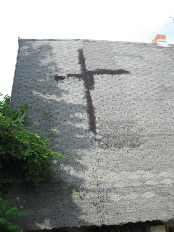

an meinem kleinen Ferienhaus (Baujahr. ca. 1982) sind zwei Risse in dem Dach aus Bitumenschindeln aufgetreten. Ein Riss horizontal, und einer vertikal, s. Anlage. Eine kurzfristige Abdichtung habe ich mit Bitumen zum Streichen erreicht, aber im Sommer bei hohen Temperaturen fängt das Zeug an zu fließen und die Risse öffnen sich wieder. Da das Dach in den übrigen Bereichen eigentlich noch in einem guten Zustand ist, möchte ich eine komplette Neueindeckung noch ein wenig aufschieben. Kann mir jemand einen guten Tipp geben, wie ich den Riss dauerhaft ausbessern kann?

  2. Bitumenschindeln: Standfeste Reparaturmasse zur Rissabdichtung
    Moin, Moin,
    es gibt geeignete bituminöse standfeste Reparaturmassen und -Systeme mit denen man solche Stellen/ Risse nachbessern/ abdichten kann.
    Idealerweise mit vorheriger Ursachenanalyse und möglichen, daraus resultierenden gezielten Eingriffen zur "Entspannung" der Gefahr der Wiederkehr.
    Grüße aus Hamburg
  3. Bitumenschindeln: Einzelne Schindeln austauschen – Optische Reparatur?
    Moin Hr. Filusch
    Vielen Dank für Ihre Antwort.
    Gibt es auch eine Möglichkeit, einzelne Schindeln auszutauschen, um das Ganze auch optisch wieder in Ordnung zu bringen?
    Jonaprof
  4. Bitumenschindeln: Improvisation bei Reparatur ohne Garantie
    wenn Sie noch welche haben,
    Moin, Moin, kann man das sicher auch versuchen. Aber die eigentliche Überdeckung ist dann auch nicht mehr gegeben. Jede Form der Nachbesserung wird eine Improvisation. Vermutlich werden Sie keinen Dachdecker finden, der Ihnen das mit Garantie machen will.
    Bitumenschindeln Dach reparieren: Risse sicher abdichten
    💡 Kernaussagen: Die Reparatur von Rissen in Bitumenschindeln erfordert standfeste, bituminöse Reparaturmassen. Der Austausch einzelner Schindeln ist eine Option zur optischen Verbesserung, jedoch ohne Garantie auf dauerhafte Dichtigkeit. Jede Nachbesserung stellt eine Improvisation dar, da die ursprüngliche Überdeckung nicht mehr gegeben ist.
    ⚠️ Wichtiger Hinweis: Laut Bitumenschindeln: Improvisation bei Reparatur ohne Garantie wird es schwierig sein, einen Dachdecker für diese Art der Reparatur mit Garantie zu finden, da es sich um eine Nachbesserung handelt.
    ✅ Zusatzinfo: Bitumenschindeln: Standfeste Reparaturmasse zur Rissabdichtung empfiehlt die Verwendung geeigneter bituminöser Reparaturmassen und -Systeme zur Abdichtung von Rissen, idealerweise nach einer Ursachenanalyse, um die Gefahr des Wiederauftretens zu minimieren. Diese Analyse kann helfen, gezielte Eingriffe zur Entspannung der Situation vorzunehmen.
    👉 Handlungsempfehlung: Prüfen Sie die Ursache der Risse, bevor Sie mit der Reparatur beginnen. Nutzen Sie standfeste Bitumenmassen zur Abdichtung. Erwägen Sie den Austausch einzelner Schindeln für eine optisch ansprechendere Lösung, aber seien Sie sich bewusst, dass dies eine Improvisation ohne Garantie darstellt. Beachten Sie den Hinweis aus Bitumenschindeln: Einzelne Schindeln austauschen – Optische Reparatur? bezüglich des Austauschs einzelner Schindeln.
