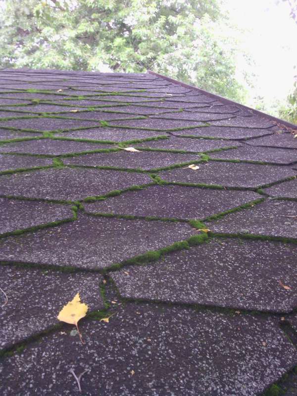

Habe auf meiner Laube ein ca. 6 Jahre altes Bitumenschindeldach (Neigung ca. 15  -  20 Grad). Ich habe das Dach nicht selber aufgebracht, es war der Vorbesitzer. Das Dach ist leider schon an 2 Stellen undicht. Da ich nicht genau weiß wo das Dach undicht ist, würde ich gerne wissen, ob das Dach abgedichtet werden kann, indem ich auf die Bitumenschindeln Bitumen-Latex streiche.

    Ich würde Ihnen raten, die Ursache der Undichtigkeit an Ihrem Bitumenschindeldach genau zu untersuchen, bevor Sie es mit Bitumenlatex überstreichen. Eine oberflächliche Behandlung behebt möglicherweise nicht die eigentliche Ursache, wie beispielsweise beschädigte oder fehlende Schindeln.
    Bitumenlatex kann als temporäre Lösung dienen, um kleinere Risse oder undichte Stellen abzudichten. Es ist wichtig, dass Sie ein Produkt wählen, das speziell für Bitumenschindeln geeignet ist und die Herstellerangaben genau befolgen. Achten Sie auf eine gründliche Reinigung des Daches vor der Anwendung, um eine gute Haftung zu gewährleisten.
    🔴 Gefahr: Unsachgemäße Anwendung von Bitumenlatex kann zu einer ungleichmäßigen Abdichtung führen und das Problem langfristig verschlimmern. Zudem kann eindringendes Wasser unter die Schindeln zu Folgeschäden führen.

    Der vorliegende Sachverhalt beschreibt ein undichtes Bitumenschindeldach auf einer Laube mit einer Neigung von 15-20 Grad. Die Undichtigkeiten sind an zwei Stellen lokalisiert, die genaue Ursache ist jedoch unklar. Der Eigentümer erwägt eine Abdichtung mittels Bitumenlatex als Komplettbeschichtung über die bestehenden Schindeln.
    🔴 Gefahr: Das bloße Aufbringen von Bitumenlatex auf ein bestehendes Bitumenschindeldach birgt erhebliche Risiken. Bitumenlatex ist primär für Reparaturen und Flickarbeiten konzipiert, nicht als vollflächige Dachabdichtung. Bei einer flächigen Anwendung kann es zu Spannungsrissen, Blasenbildung und Haftungsproblemen kommen, insbesondere bei Temperaturschwankungen und der geringen Dachneigung von unter 20 Grad. Dies führt oft zu erneuten Undichtigkeiten und erschwert eine spätere fachgerechte Sanierung erheblich.
    ➕ Ergänzung: Die Ursache der Undichtigkeiten muss zwingend vor einer Sanierung geklärt werden. Mögliche Schadensursachen sind: mechanische Beschädigungen, altersbedingte Versprödung, unsachgemäße Verarbeitung der Schindeln (z.B. falsche Nagelung), defekte Durchdringungen (z.B. Schornstein, Lüfter) oder Probleme an den Schindelüberlappungen. Eine reine Oberflächenbeschichtung kaschiert diese Probleme nur kurzfristig.
    👉 Handlungsempfehlung: Beauftragen Sie umgehend einen zertifizierten Dachdecker oder Spengler mit einer fachmännischen Untersuchung des Daches. Der Experte kann die genauen Schadensursachen identifizieren und eine dauerhafte Sanierung empfehlen. Mögliche Alternativen zur Komplettbeschichtung sind: punktuelle Reparaturen mit Bitumenkitt, der Austausch einzelner beschädigter Schindeln oder bei starkem Verschleiß eine vollständige Neueindeckung. Verzichten Sie auf die Eigenanwendung von Bitumenlatex als Komplettabdichtung, da dies die Situation verschlimmern und zu höheren Folgekosten führen kann.
    Bitumenschindeln sind eine klassische, aber altersanfällige Dachabdichtung, die bei Neigungen unter 25 Grad besonders anfällig für Wasserstau und thermische Rissbildung ist. Nach sechs Jahren zeigen sich bereits erste Undichtheiten – ein deutliches Zeichen für fortschreitende Materialermüdung, UV-Abbau und Verlust der Elastizität der Bitumenmasse.
    🔴 Gefahr: Das Auftragen von Bitumen-Latex auf bestehende Schindeln ist technisch nicht zulässig und führt zu keiner dauerhaften Abdichtung. Der Latex bildet keine haftfeste, dehnfähige Schicht auf alter, oxidiertem Bitumen und kann bei Temperaturschwankungen abblättern, reißen oder Blasen werfen – mit erhöhtem Risiko für unterschlägige Feuchteschäden, Holzfaulnis und Schimmelbildung im Dachstuhl.
    ⚠️ Korrektur: Bitumen-Latex ist kein Reparaturmittel für Schindeldächer, sondern ein Untergrundprimer oder eine Zwischenschicht bei Neuaufbauten mit geeigneten Trägerbahnen – niemals eine Oberflächenbeschichtung auf abgenutzten Schindeln.
    ➕ Ergänzung: Die Undichtheiten an zwei Stellen deuten auf systemische Schwächen hin: mögliche fehlerhafte Überdeckung, beschädigte Schindeln, fehlende oder verhärtete Dichtungsmassen an Anschlüssen oder Frostschäden an den Schindelkanten. Eine bloße Oberflächenbehandlung ignoriert diese strukturellen Ursachen vollständig.
    ❌ Widerspruch: Die Annahme, dass eine flächige Beschichtung die Undichtheiten ‚versiegeln‘ kann, ist grundlegend falsch – Wasser dringt meist an Schwachstellen wie Nähten, Übergängen oder Beschädigungen ein, nicht durch die intakte Schindeloberfläche.
    ✅ Zustimmung: Die Erkenntnis, dass die genaue Lokalisierung der Undichtheiten schwierig ist, ist korrekt – dies unterstreicht die Notwendigkeit einer fachlichen Leckortung mittels Thermografie oder Feuchtemessung statt einer pauschalen Oberflächenbehandlung.
    👉 Handlungsempfehlung: Beauftragen Sie unverzüglich einen zertifizierten Dachdecker oder Sachverständigen für Dachabdichtungen zur detaillierten Schadensanalyse, Leckortung und Erstellung eines Sanierungskonzepts – bei Bitumenschindeln nach 6 Jahren ist in der Regel eine komplette Erneuerung oder ein fachgerechter Aufbau einer neuen, diffusionsoffenen Abdichtung (z. B. mit EPDM oder modernen Bitumenbahnen mit Wurzelschutz) erforderlich.

    sollte es aber eigentlich noch i.O. sein. Das bisschen Moos macht erstmal nix. Meist sind es die Anschlüsse / Abschlüsse, wie z.B. das Blech am Ortgang. Dachneigung ist genug vorhanden?
