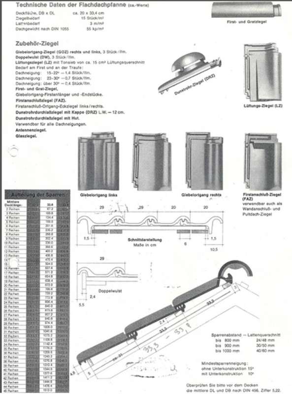

Hallo, 1977 wurden an unserem Neubau Flachdachpfannen von Hettenbach verbaut. Ich geh mal davon aus, dass diese Ziegel nicht mehr zu finden sind, da die Firma seit Anfang der 80er Jahre nicht mehr existiert. Es sind ca. 100 Dachziegel defekt.
Bevor ich zumindest die Südseite des Daches komplett neu decken lassen muss: Kennt jemand Dachziegel, die von den Maßen passen, sodass ich sie "einbauen" könnte? Hat jemand doch noch brauchbare Originaldachziegel? Ist jemand bekannt, ob die abgeplatzten Stelle der Dachziegel einigermaßen haltbar versiegelt werden können?
Danke.

  • BAU.DE / BAU-Forum: 1. Bild zu Frage "Hettenbach Dachziegel Ersatz finden: Maße, Alternativen & Reparatur für Flachdach?" im BAU-Forum "Dach"
