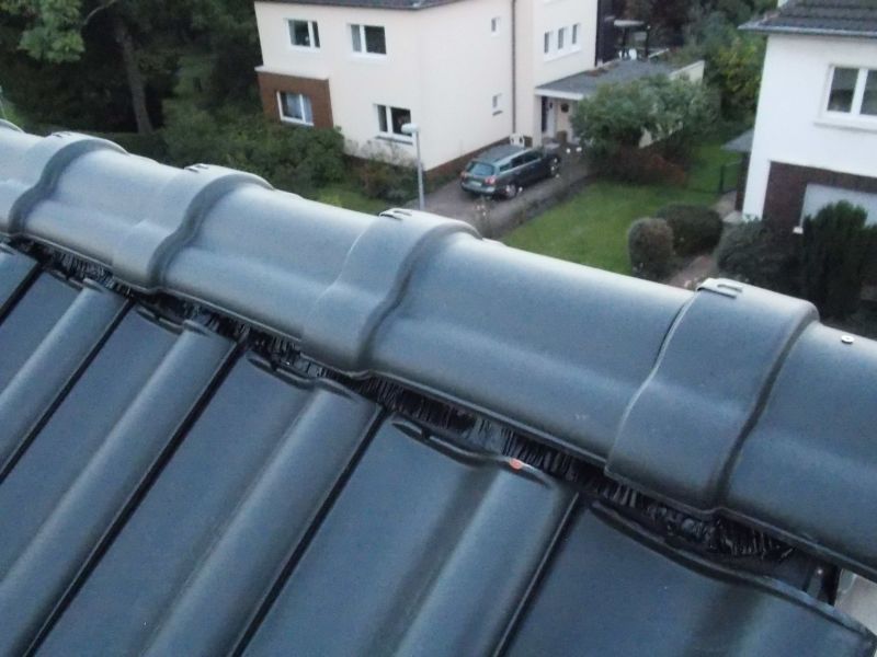

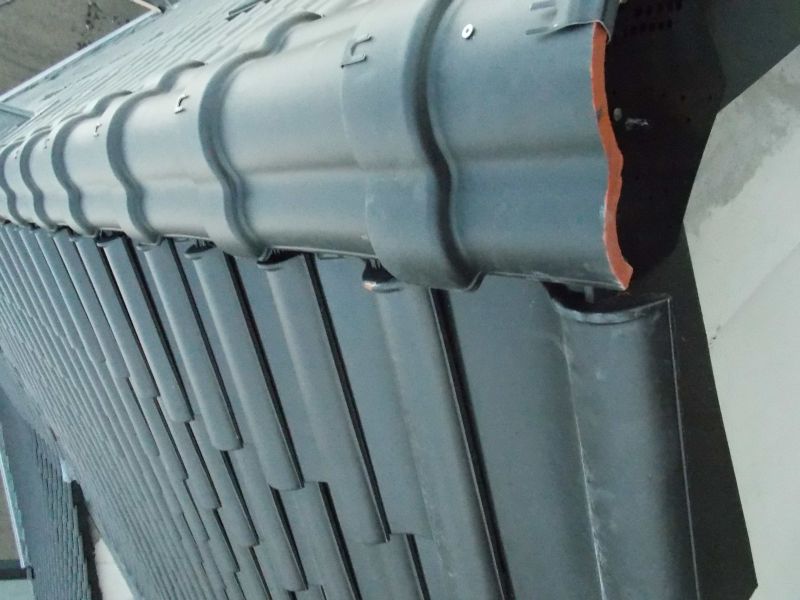

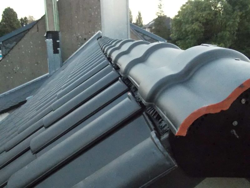

Bei der Neueindeckung meines Daches wurde auch der Trockenfirst erneuert. Für mich als Laie sieht es so aus, dass die Firstziegel nicht ausreichend die erste Ziegelreihe überdecken (siehe Bilder). Der beauftragte Dachdecker meinte das sei soweit in Ordnung, ich bin mir aber etwas unsicher. Meine Frage ist nun gibt es eine Regel inwiweit die Firstziegel über die Dachziegel überragen sollten und sollte nicht der First auf den Wulsten der Zeiegel aufliegen? Ich Stelle mir vor dass es gerade bei Schnee oder schrägem Regen zu Problemen kommen könnte. Vielen Dank für Ihre Antworten.

    Ich verstehe Ihre Unsicherheit bezüglich der Überdeckung der Firstziegel. Als Faustregel gilt, dass Firstziegel ausreichend über die darunterliegende Ziegelreihe überlappen müssen, um das Eindringen von Regen und Schnee zu verhindern. Eine unzureichende Überdeckung kann tatsächlich zu Problemen führen.
    Ich empfehle Ihnen, folgende Punkte zu prüfen:
    • Überdeckung messen: Messen Sie die tatsächliche Überdeckung der Firstziegel. Diese sollte den Vorgaben des Herstellers entsprechen.
    • Dichtigkeit prüfen: Beobachten Sie bei Regen, ob Wasser unter die Firstziegel gelangt.
    • Dachdecker kontaktieren: Sprechen Sie den Dachdecker erneut auf Ihre Bedenken an und fordern Sie eine detaillierte Erklärung.
    👉 Handlungsempfehlung: Bestehen Sie auf eine fachgerechte Ausführung gemäß den geltenden Fachregeln und Herstellerangaben. Ziehen Sie im Zweifelsfall einen unabhängigen Sachverständigen hinzu.

    Die Firstziegel sollten die Flächenziegel angemessen überdecken. Ist dies der Fall? Meiner Meinung nach nicht.
    Gut, die Menge an Wasser, welche oben am First anfällt, ist überschaubar, aber wäre es mein Haus würde, würde ich es so trotzdem nicht akzeptieren.
    Mal ganz davon abgesehen, dass es eher ... aussieht.

    Ganz einfach die technischen Zeichnungen des Dachziegelherstellers anschauen (meist auf der HP). Auf den ersten Blick definitiv fehlerhaft. Optisch auf jeden Fall inakzeptabel.

    "Ausgemessen", "hinreichend weit" oder "fachgerecht" sind entscheidende technische Kriterien, die hier mMn. wohl noch eingehalten sind.
    Die Optik (von da oben aus) täuscht auch etwas.
    Aber noch kann man alles (LFA, FLA, Eignung der Haube) mit relativ wenig Aufwand prüfen.

    Überdeckung der Firstziegel oder -steine: Bei Betondachsteinen ohne Kopfverfalzungen kann man sagen, dass diese mit der zusätzlichen Maßnahme, etwa der Firstrolle, soweit überdeckt werden müssen, wie sie auch in der Fläche überdecken.
    Bei Tonziegeln ohne Kopfverfalzungen gilt das Vorgesagte.
    Bei tonziegeln mit Kopfverfalzung muss nach hiesiger Auffassung mindestens die Wirbelkammer bis zur unteren Falz überdeckt werden. ABER eben mit der Zusatzmaßnahme! .
    Anders sieht das bei Firstanschlussziegeln aus. Hier ergibt sich die Überdeckung zwangsläufig von selber.
    Wie bereits ausgeführt, ergibt sich die Lage der oberen Dachlatte aus den Angaben der Ziegelhersteller in Verbindung mit der vorliegenden Dachneigung.
    Im vorliegenden Fall kann zu der Optik recht wenig gesagt werden, weil ja kaum Jemand ständig vor dem First sitzt oder steht und diesen anschaut. Da wären Bilder aus Richtung der Traufe dienlich.
