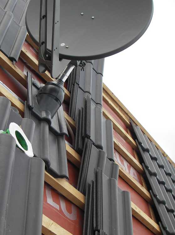

  3. Dachpfannen-Eindeckung: Fotos & Sturmsicherungsidee
    Fotos nur von der Eindeckung..
    Hi,
    leider habe ich nur Fotos von der Zeit der Eindeckung.
    Zusehen ist jeweils die oberste Reihe der Dachziegel (noch ohne Firststeine).
    Ob das hier weiterhilft kann ich nicht beurteilen.
    Trotzdem Danke für die Rückmeldung.
    Aktuelle "Schadenfotos" habe ich erst Ende Dezember
    zur Verfügung.
    Meine spontane Idee wäre alle Ziegel der ersten Reihe
    nachträglich mit Sturmklammern versehen zu lassen. Würde das gehen? (ohne großen Aufwand?)
    Im Dachfeld oder am Giebel
    hat sich ja nichts gelockert oder gelöst.
    Peter

  4. Sturmsicherung: Fehlende Klammern an Dachpfannen entdeckt
    Ich sehe da nicht eine Klammer!
    Wenn jeder 2te geklammert sein soll, dann doch wohl im Verband. Die oberste Reihe/Firstreihe wird nicht durch die Firstziegel gehalten. Die Firststreine müssen auch "freihängend" auf der Firstlatte aufliegen.
  5. Dachpfannen: Hinterlüftung als Ursache für Abrutschen?
    an der zu großen
    Hinterlüftung (Konterleiste?) kann das nicht liegen, dass da jede 2. (nicht geklammerte) rausfliegt. Sorry! Offensichtlich werden die aus der Fläche rausgesaugt.
    Vielleicht ist aber dadurch der Abstand der Firststeine etwas zu groß. Sie liegen nicht dicht genug an der ersten Reihe und dadurch kann die angehoben werden und abrutschen. Das kann man hier aber leider nicht sehen. 😉
    Bei Deiner windexponierten Lage, wäre "jeden Stein klammern" vielleicht sicherer. Was dort oben üblich (anerkannte Regel der Technik) ist, weiß ich jetzt nicht auf die Schnelle.
    Zumindest die oberste Reihe hätte man durchgängig klammern sollen, weil die ja keine Auflast von einer Reihe darüber haben, und weil in Deinem Fall die Klemmwirkung der Firststeine offensichtlich nicht optimal funktioniert.
    Sprich noch mal mit dem DD!
    ... oder Deinem Verwalter 😉
    Grüße aus Hamburg!
  6. Dachsteine: Befestigung mit Sturmklammern prüfen!
    Befestigung der Dachsteine
    Hallo Peter,
    Befestigungen (Sturmklammern) kann ich auf den Bildern auch nicht erkennen.
    Die Klammern, welche ich kenne, für Dachsteine mit hochliegendem Wasserfalz (wie hier bei Dir) fixieren als Drahtklammer 2 Steine (unter der Latte durch) oder als Einschlagklammer im Fußbereich der Steine (fixiert dann den unteren Stein automatisch mit)
    Beide Klammern können/könnten die letzte Reihe nicht fixieren, da diese nicht im Kopfbereich der Dachsteine ansetzt.
    Hier würde dann nur eine Kopfklammer helfen (wird über Kopf des Steines einschließlich der Latte geschoben, oder aber jeden Stein lochen und festschrauben.
    Im Gegensatz zu meinem Vorredner/-Schreiber bin ich nicht der Meinung, dass die Firstlatte so hoch sein sollte, dass die Firststeine freischwebend sind.
    Bei vielen Deckungen würden bei Sturm die Firstanschlussziegel wegfliegen. (extrem bei der Biberdeckung) Weiterhin wäre der Spalt zwischen Deckwulst der Dachsteine/-Ziegel an jeder Stelle des Firstes anders. Ferner ist der Schneeeintrieb um so größer, je größer die Öffnungen zwischen First und letzter Reihe sind. Weiterhin funktionieren Firstanschlusslüfterziegel (Erzeugung von Unterdruck im Dachraum) nur, wenn die Spoileroberkante des Anschlussziegels höher liegt als die Unterkante des Firstes.
    Fazit. Firststein/-Ziegel runter auf die Deckung. Dies geht nur, wenn OK Firstlatte ca. 1 cm tiefer liegt als der tiefste Punkt UKAbk. Firststein/Ziegel.
    Kann hier allerdings bei Dir dazu nichts erkennen, weil keine Firste auf der Deckung aufliegen.

    ... nach müsste sogar jeder 2 und auch da unten geklammert ausreichen, wenn die Dachneigung und die Westküste nichts dagegen haben.
    Aber man sieht da ja gar keine Klammer.
  8. Dachpfannen: Auflagerung Firstziegel & Kopfklammern – Kritik
    Foto von Stefan Ibold
    mir rollen sich die fußnägel auf : (
    Moin,
    diese "wikifunktion" macht nur Ärger. Es schreiben offenbar Mitmenschen, die von jeglicher Sachkenntnis ungetrübt sind, ihre Qualifikation aber leider nicht angeben müssen.
    a) es darf kein Firstziegel oder Firststein auf den Deckwerkstoffen aufliegen!
    b) sind Kopfklammern (bis auf eine Ausnahme) NICHT mehr zugelassen!
    c) welche Spoiler-Wirkung soll denn bitte schön bei den Firstanschlussziegeln vorliegen? Dieses insofern schon, weil im vorliegenden Fall bei Betondachsteinen ohnehin keine verbaut wurden.
    d) der Eintrieb von Flugschnee wird über entsprechende Maßnahmen (First-, Gratrollen) vermieden.
    Ach, was rege ich mich auf? Dererlei Anregungen wegen werde ich wohl nicht arbeitslos werden.
    MfG
    si
