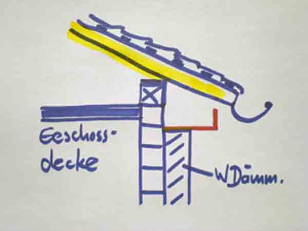

  3. Traufkasten-Dämmung: WDVS statt Einblasdämmung am Ringbalken!
    Einblasdämmung?
    Wohl eher WDVSAbk.! WARUM?  -  Zur Vermeidung von Wärmebrücken im Bereich des Ringbalkens zwischen Dach und Außenwand. Einblasdämmung halte ich an dieser Stelle füßr ungeeignet.

    Bilder/Skizze dazu
    Der Traufkasten ist vor eine ungedämmte Wand gesetzt (Skizze). Dazu kommt, dass die Wärmedämmung hinter den Kniestockwänden im DGAbk. zum Teil ohne Dampfsperre liegt.
    Der Traufkasten ist zum Dachüberstand hin mit einem feinmaschigen Gitter abgeschlossen.
    Die Frage steht, was man möglichst preiswert tun kann, ohne das dreiviertelste Dach abzudecken.

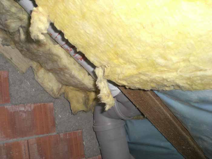

    ... und hier ein Bild
    • BAU.DE / BAU-Forum: 1. Bild zu Antwort "Bild 1" auf die Frage "Traufkasten nachträglich dämmen: Anleitung, Materialien & Kosten im Überblick" im BAU-Forum "Dach"
    • Herr Tho-2436-Bau
