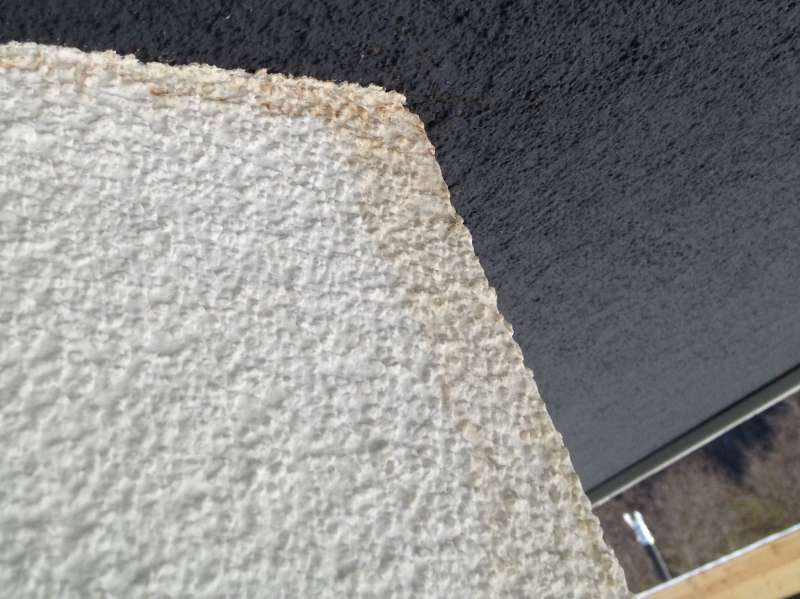

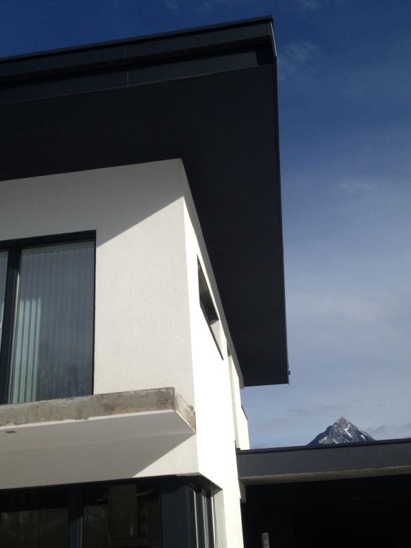

Hallo Leute, ich hoffe hier kann mir wer helfen!
Und zwar sind wir jetzt seit 5 Monaten eingezogen und vor kurzem ist mir aufgefallen, dass sich genau am Eck wo die zwei Außenwände aufeinander treffen, unterm Dachstuhl, ein brauner Wasserfleck gebildet hat!
Wir haben ein Pultdach und unsere Untersicht ist mit einer Dreischichtplatte zugemacht worden! Zudem haben wir innen einen Sichtdachstuhl und wir haben mit dem Ziegel Liatop 50 (20 cm Ziegel-25 cm Isolierung-5 cm Ziegel) gebaut. Mir ist vorgekommen der Fleck ist gekommen, wie es außen so kalt war bei uns, seither ist er gleich geblieben!
Ich hoffe meine Beschreibung ist halbwegs verständlich!

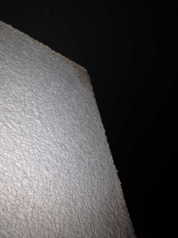

  3. Wasserfleck: Dreischichtplatten mit Silikatputz verkleidet
    Das Foto habe ich gestern am ...
    Das Foto habe ich gestern am Abend gemacht, daher die Qualität. Die Untersicht vom Dach wurde mit dreischichtplatten verkleidet und mit einem Anthrazitem Silikatputz verputzt!
    Danke im Voraus

  6. Noch ein Foto

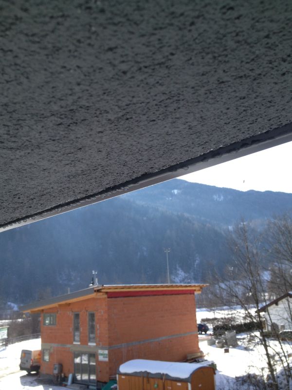

  7. Wasserfleck Analyse: Wassertropfen am Traufenbrett sichtbar
    Bei dem Foto sieht man das ...
    Bei dem Foto sieht man das auf dem Traufenbrett Wassertropfen sind!

  8. Und noch ein Foto!
    • BAU.DE / BAU-Forum: 1. Bild zu Antwort "Und noch ein Foto!" auf die Frage "Wasserfleck Fassade/Dach: Ursachen, Risiken & Sofortmaßnahmen zur Schadensbegrenzung?" im BAU-Forum "Außenwände und Fassaden"
