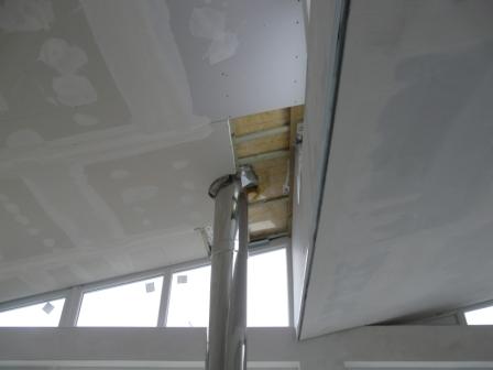

Dampfsperre Edelstahlkamin im unbelüfteten Dach: 7cm Abstand – Lösung für Kaminspalt?

Luftdichtung: Edelstahlkamin abdichten mit Manschetten
Luftdichtungsmanschetten
Hallo!
Ihr Problem lässt sich nur mittels Luftdichtungsmanschetten lösen.
googlen Sie sich mal durch unter dem Fachbegriff "Luftdichtungsmanschetten".
Viel Erfolg! -
