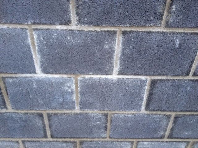

Hallo Forengemeinde,
wir haben eine Schallabsorbierende Mauer gebaut. Auflage des Bauamtes war ein schallabsorbierender Stein und wir haben uns für einen OCT  -  Absorber BriXX entschieden.
Der Stein ist anthrazit und wurde durch eine Baufirma aus unserem Ort gemauert.
Nun mein Problem:
Nach dem verfugen und trocknen der Mauer, sind die Steine verschmiert. Mörtelreste an den Steinen bilden weiße Streifen rund um die Fugen. Ich hatte mehrfach die Maurer gefragt, ob man das nicht vermeiden kann, bekam aber immer die Antwort "Das ist so", "das säuern wir hinterher ab", "das macht man mit einem Hochdruckreiniger weg".
Wir sind total unglücklich mit der Mauer, da sie zur Straße hin aussieht wie eine "alte vergammelte Mauer".
Meine Fragen sind, bekomme ich das weg? Wenn ja wie? Ist das normal das so gemauert wird?
Eventuell kann mir ja jemand etwas dazu sagen.
Grüße Holzwurm

    ⚠️ WICHTIG: Mörtelreste und weiße Streifen (Kalkausblühungen) sind kein "normales" Bauergebnis, sondern ein Mangel – sie müssen bereits während der Verarbeitung durch sauberes Abziehen, Abdecken und sofortiges Abwischen verhindert werden.

    ⚠️ Korrektur: Die Aussage "Das ist so" ist fachlich unzureichend. Mörtelreste auf Sichtmauerwerk sind ein Mangel, der auf unsauberes Arbeiten zurückzuführen ist. Ein professioneller Maurer sollte durch geeignete Techniken (z.B. Abkleben, sofortiges Abwischen) solche Verschmutzungen vermeiden. Das nachträgliche "Absäuern" ist ebenfalls riskant, da Säuren die Steinoberfläche angreifen können.
    ➕ Ergänzung: Die weißen Streifen sind vermutlich Kalkausblühungen aus dem Mörtel. Diese können oft mit speziellen, für Betonstein geeigneten Reinigern entfernt werden. Eine chemische Reinigung sollte jedoch immer an einer unauffälligen Stelle getestet werden. Mechanische Methoden wie Bürsten mit weichen Borsten sind schonender als ein Hochdruckreiniger.

    ⚠️ Korrektur: Die Aussage "Das ist so" ist fachlich unzulässig: Mörtelverschmutzungen müssen bereits während der Verarbeitung durch sauberes Abziehen, Abdecken und sofortiges Abwischen verhindert werden – nicht nachträglich "weggemacht" werden.
    ➕ Ergänzung: Weiße Streifen stammen meist von Zementausblühungen (Effloreszenzen), die bei unzureichender Trocknung oder Feuchteeintrag entstehen – sie sind kein Zeichen für "normale" Bauausführung, sondern für mangelhafte Baustellenhygiene und fehlende Oberflächenschutzmaßnahmen.

  2. Sichtmauerwerk: Ausblühungen durch wasserlösliche Salze
    Foto von wiki
    Ausblühungen
    es sind wohl Ausblühungen von wasserlöslichen Salzen, schau mal unter Google
