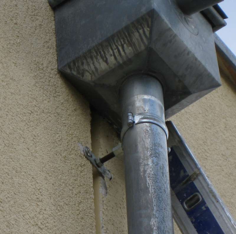

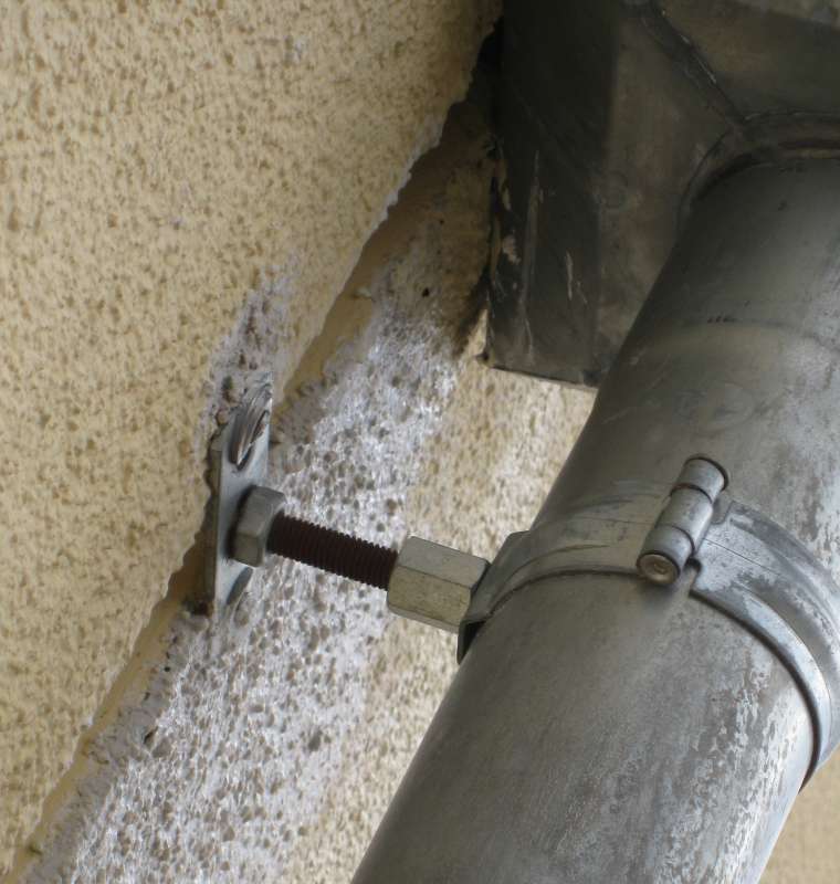

Folgender Sachverhalt:
Die hinteren Dachrinnen unserer Reihenhäuser (Neubau in 2006) sind genau in der Mitte zwischen je 2 Häusern montiert.
Die Befestigung erfolgte mittels zweier Schrauben und einem Flacheisen (ich nenne das mal so) in jeder Hausfassade.
Der Außenputz auf dem WDVSAbk. war zu diesem Zeitpunkt schon drauf, die Fallrohre wurden also nachträglich montiert.
Diese Schrauben befinden sich nun sehr nahe an den Hauskanten und sind laut Verputzer die Ursache für die Abplatzungen in diesem Bereich. Denn dort wurde diese Befestigung sehr stark in den Putz eingedrückt. Außerdem sei die ganze Konstruktion sehr wackelig (windanfällig). Das würde dazu führen, dass über kurz oder lang durch die (windbedingten Bewegungen) der dort geflickte Außenputz wieder abplatzen wird.
Der Verputzer hat den abgeplatzten Putz abgekratzt und wieder neu drüber geputzt, meint aber, dass das wieder passieren wird.
Anbei Fotos.
Meine Frage:
Wie repariert man das am besten und in welcher Reihenfolge muss wer was machen?
Mein Vorschlag:
1.
Flaschner nimmt alte Befestigung ab, spritzt die Löcher mit Acryl aus und montiert ein breiteres Flacheisen mit mehr Abstand zu den Haustrennwänden.
Außerdem spritzt er den kaputten Putz auch mit Acryl "glatt".
2.
Verputzer nimmt die neue Befestigung ab und streicht nach.
Ist das OK so?
Oder ist das "Flicken" mit Acryl Quatsch?
Danke im Voraus.

  • BAU.DE / BAU-Forum: 1. Bild zu Frage "WDVS Putzschaden durch Fallrohrbefestigung: Ursachen, Reparatur & Kosten?" im BAU-Forum "Außenwände und Fassaden"
  • BAU.DE / BAU-Forum: 2. Bild zu Frage "WDVS Putzschaden durch Fallrohrbefestigung: Ursachen, Reparatur & Kosten?" im BAU-Forum "Außenwände und Fassaden"
