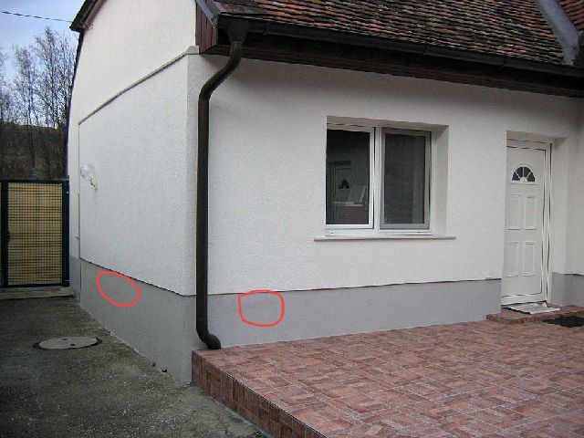

    1) Silikatputz war im Eimer gemischt von einem Farbenfachgeschäft
    2) Fotografieren kann man es nicht, da die 2 ovalen Loslösungen eine ca. 30x40 + eine 50x70 cm  -  nur ca. 5 mm blasenartig weg stehen und ich es zufällig entdeckt habe  -  die Blasen lassen sich eindrücken  -  es könnte sein, dass sowohl Klebespachtel + Gewebe mit abgelöst sind
    3) Beim Nachfragen im Geschäft wollen sie, dass ich eine Probe raus schneide und ihnen bringe. Da aber bisher kein Loch/Riss aufgetreten ist möchte ich es nicht beschädigen  -  in Hoffnung dass sich nichts weiter ablöst.
    4) Lagebeschreibung: Silikatputz auf Sockel  -  Höhe 50 cm  -  Untergrund Sockelstyropor 6 cm

    löst sich der Putz oder das darunter befindliche EPS/XPS?
    ... löst sich der Putz oder das darunter befindliche EPS/XPS?
    Bei den Fotos geht es hauptsächlich um die Übersichtsfotos, damit man einengen kann (Forum ist ja immer Kaffeesatzlesen), woran es vielleicht liegen könnte.
    Bei Neubauten ist es häufig so, dass die Perimeter/Sockedämmplatten nicht korrekt angeklebt sind. Wenn sich nun das umgebende Gelände setzt, lösen die sich häufig, sacken ab und der Putz/Armierung liegen hohl. Also mal gucken. Aber wie gesagt, ohne Bilder = Kristallkugelleserei 🙂
  5. Putzschaden am Sockel: Altbau – Ursachenforschung
    Wenn ich das wüsste? Das Foto zeigt Haus/Altbau (Sockel links und rechts des Regenabfallrohres) Rote Kreise sind betroffene Areale.
