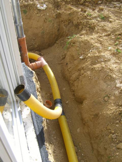

ein Unternehmer hat vor ca. 2 Jahren das Fallrohr von der Dachrinne an Drainageleitung angeschossen (s. Foto1). Mein bekannter hat zufällig das Foto bei mir gesehen und meinte das wäre falsch bzw. gar nicht gut (ich selber habe keine Ahnung vom Bau).
Ist das wirklich schlimm bzw. kann es in 10,20, 30 Jahren zu Folgeschäden kommen.
Zur Info:
  • Ich habe kein Keller
  • der Boden ist hier sehr lehmig
  • Streifenfundament wurde 80 cm unterhalb der Sohlenplatte in Stahlbeton ausgeführt (steht zu mindestens in der Baubeschreibung)
  • An das offene Rohr (auf dem Foto) wurde die Bodenrinne unter der Terrassentür angeschlossen.

  2. 🔴 Drainage-Fehlanschluss: Entwässerung wird zur Bewässerung
    Das ist Mist ...
    denn so wird aus der Entwässerung eine Bewässerung.
    Außerdem sieht man an der Ecke keinen Spülschacht (der ist Vorschrift.
  3. 🔴 Drainage-Anschluss: Oberflächenwasser unzulässig & fatale Folgen
    Und außerdem
    ist die Einleitung von Oberflächenwässern sowieso nicht in den Drän zugelassen, das Rohr gar nicht für die Verwendung zur Dränung baulicher Anlagen zugelasssen, nicht im Gefälle zur Vorflut verlegbar (keine Stangenware) ... die fehlenden Spül und Kontrollschächte wurden bereits angesprochen.
    Die Dränanlage ist schlicht und ergreifend in allen Punkten falsch und wird über kurz oder lang versagen. Ich bezweifele das es zudem einen Übergabeschacht DNAbk. 1000 und eine / (genehmigte, zugelassene) Vorflut gibt
  4. Wohin entwässert die Drainage? Versickerung prüfen!
    Wohin entwässert die Dränage? Versickerung ist ja wohl ...
    Wohin entwässert die Dränage? Versickerung ist ja wohl ausgeschlossen.
  5. Entwässerung =
    Vorflut
  6. Drainage mit Kontrollschächten: Untergrund-Ausspülung möglich?
    Kontrollschächte, ...
    Danke für alle Beiträge.
    Was ich noch sagen möchte:
    • Kontrollschächte sind vorhanden (kein Mischsystem) bzw. die Drainage ist daran angeschlossen.
    • Das Drainagerohr verläuft rings um das Haus herum.
    Eine Frage noch:
    das die Drainage nicht bringt habe ich verstanden, könnte es aber passieren dass durch ständige Bewässerung (beim Regen) der Untergrund langsam weggespült wird?
  7. Drainage ohne Filter: Ausspülung des Erdreichs beschleunigt!
    Kontrollschächte ...
    nicht für Schmutz- und Regenwasser (Schmutzwasser, Regenwasser), sondern für die Dränung! Zusätzlich!
    Das mit dem Ausspülen müsste ja irgendwo schon Hohlräume haben, in oder durch die das Wasser das Erdreich wegspülen könnte.
    Es sei denn, die Dränung wäre nicht in einen Filter eingebettet. Dann schon (bis irgendeine Leitung zu ist)
  8. Drainage mit Kontrollschächten: Untergrund-Ausspülung möglich?
    Eine Frage noch:
  9. Drainage mit Kontrollschächten: Untergrund-Ausspülung möglich?
    Eine Frage noch:
  10. 🔴 Pseudodränung: Fehlende Kontroll- und Spülschächte gemäß DIN 4095
    sind nicht vorhanden!
    DINAbk. 4095: An allem massgeblichen Richtungsänderungen sind Kontroll- und Spülschächte (Kontrollschächte, Spülschächte) DNAbk. 300 anzuordnen.
    Das ist eine Pseudodränung! und wird auch vom Wiederholen nicht besser
  11. ⚠️ Pfusch am Bau: Sachverständigen für Drainage-Korrektur einschalten!
    Na für die paar Jahre Gewährleistung wird sie ...
    Na für die paar Jahre Gewährleistung wird sie schon halten, bzw. bis zum Ablauf der Gewährleistung sind wohl keine größeren Schäden zu erwarten. Und das weiß der Unternehmer.
    Also schnell handeln. Ich empfehle einen Sachverständigen der die Korrektur des Unternehmers überwacht. Sonst wird aus 100 % Pfusch nur 50 % Pfusch und du merkst es wieder nicht.
    • Herr Mar-2208-Hen
