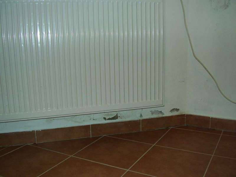

in meinem ca. 10 Jahre alten Haus dringt nach Regen Wasser in den Keller ein, und zwar zwischen Betonwand und Bodenplatte.
Der Fugenmörtel sabbert dann vor sich hin und an zwei Stellen, an denen er durchgängig ein paar Zentimeter fehlt, fließt das Wasser dann heraus.
Da das Haus außen mit Noppenfolie versehen ist, kam mir die Idee, zwischen den Noppen an der Wand einen (sehr verdünnten) Dichtschlamm runterlaufen zu lassen. Ist das völliger Blödsinn, oder hat das schon mal jemand praktiziert? Mit Erfolg?
Andere Vorschläge, die das Aufgraben vermeiden?
Ich wäre für Antworten sehr dankbar,
Gruß, Peter

Wissen Sie noch, ob Ihr Betonkeller damals als wasserdichtes Bauteil (sog. weiße Wanne) geplant war, oder ist es ein Keller, der noch eine äußere Abdichtung hat, z.B. Bitumenanstrich, Dichtschlämme etc. (nach damals geltender DINAbk. 18195)? Gibt es eine Dränung?
Es sieht so aus, dass es im Anschlussbereich Betonwand zur Betonsohle kein Dichtband oder Arbeitsfugenblech gibt, und evtl. gibt es auch keine äußere Abdichtung, falls es doch eine gibt kann die äußere Abdichtung am Übergang Sohle-Wand gerissen sein. Wenn die Betonkellerwände und die Sohlplatte ansonsten dicht sind, kann man die Fuge zwischen Sohle und Wand von Innen verpressen. Allerdings sollte sich das erstmal ein Bausachverständiger vor Ort ansehen.

Leider habe ich keine Ahnung, wie sich der Aufbau der Wand nach außen hin darstellt. Ich war beim Bau nicht dabei, das Haus wurde danach gekauft.
An der Stelle, wo der Mörtel fehlt, kann ich mit dem Meterstab genau so weit durchstechen, wie die Wand stark ist. Vermutlich also kein Winkelblech.
Die Sparkasse ließ damals eine Doppelhaushälfte-Siedlung bauen. Ein Nachbar von uns hatte das gleiche Problem - den werde ich mal befragen, denn er hat alles aufgebuddelt. Insgesamt scheinen mir die Häuschen hier etwas lieblos gebaut worden zu sein-allzu viel Aufwand bei der Isolation kann ich mir also nicht vorstellen.
Aber das bringt nichts, hier rumzuspekulieren - ich werde mich über den Wand-Aufbau erkundigen und mich wieder melden.
ich füge hier mal ein Bild vom Keller ein - der Teppich klebt an der Wand. Können Sie sich diese Streifen auf dem Boden erklären?
Vielen Dank nochmal und Gruß,
Peter -

Kellerabdichtung: Fugenverpressung als zusätzliche Option
Nicht nur von außen
"auch wenn ich weiß, dass eine 100 %ige Abdichtung nur von außen funktionieren kann. "
Eben nicht nur. Auch wenn die Fuge und die Wand nicht wie bei einer weißen Wanne ausgebildet wurde, kann man die Fuge verpressen lassen und so nachträglich dicht bekommen. Aber deshalb mein Hinweis, mit der Begutachtung vor Ort, von hier sieht man nicht, was möglich ist und was nicht. -
Kellerabdichtung: Regenfallrohr-Problem erfordert Ausgrabung
Hallo Herr Lott, vielen Dank noch für den ...
Hallo Herr Lott,
vielen Dank noch für den Nachtrag. Da laut Aussage meiner Nachbarin außerdem das Regenfallrohr mit nicht ineinander passenden Stücken ausgeführt war, und so der Regen dort zum Teil in die Erde geführt wurde, komme ich wohl um zumindest eine teilweise Ausgrabung nicht drum rum. Eventuell muss ich zwischen den Doppelhauswänden auf die von Ihnen beschriebene Methode zurückgreifen (lassen).
Hallo Herr Lehman,
Sie haben Recht. Ich hätte natürlich erst einen SV kommen lassen sollen. Bis dahin hätte ich halt aufgewischt. Der hätte im Idealfall Planungsfehler festgestellt. Auf die paar hundert € kommt's ja nicht an. Dann hätte ich einen RA aufgesucht. Auf die paar hundert € (tausend?) kommt's ja auch nicht an. Ach so, zwischendurch immer aufgewischt. Die Geschichte dann vor Gericht gebracht. (die paar Monate bis zu Verhandlung hätte ich eben gewischt - was soll's). Wenn's dumm kommt, läuft die Geschichte 7 Jahre vor Gericht ab. (Wie in einem anderen Fall in einem anderen Forum beschrieben.) (hätte ich da die ganze Zeit den Boden mit Handtüchern aufgewischt?)
Dann eventuell eine für mich negative Gerichtsentscheidung. Somit hätte ich mehrere tausend € in den Sand (bzw. Lehm) gesetzt und hätte die eigentliche Problematik noch immer nicht gelöst?! Ist das Ihre Vorstellung von "Clever", oder habe ich Sie da missverstanden?
Gruß, Peter -
Kellerabdichtung: Sachverständiger vs. DIY – Risiken der Eigenleistung
Hätter aber auch anders kommen können
Der SV hätte erstmal begutachtet und beraten und einen funktionierenden Sanierungsvorschlag gemacht, zum Beispiel das fachgerechte Verpressen der Fuge. Dann müssten Sie jetzt kein Geld und Zeit in fragwürdige, nicht dauerhafte Methoden investieren.
Dann hätte der SV ein Gutachten geschrieben, aus dem evtl. hervorgeht, dass ein Planungsfehler vorliegt. Damit hätten Sie bei der Wohnungsbaugesellschaft mit Ihrem Anwalt vorgesprochen und evtl. vielleicht eine außergerichtliche Einigung hinbekommen, z.B. Kostenübernahme für die Verpressarbeiten.
Aber so ist halt gar nichts richtig aufgeklärt und nichts rtichtig geplant. -
Kellerabdichtung: Noppenbahnfolie als Ursache für Wassereintritt?
Noppenbahnfolie
Hallo Peter,
die Schlämme läuft dort wo Sie hin soll garantiert nicht hin. Die Noppenbahnfolie ist an dem Übel mit Schuld. Gern sende ich Ihnen eine Skizze. -
Diskussion: Skizzenversand zur Kellerabdichtung unnötig?
Hatten wir doch alles schon
Das steht doch alles schon im Thread. Was für Skizzen wollen Sie denn hier immer versenden? Merkwürde Art der Kundenakquise. -
Kellerabdichtung: Verpressung weiterhin möglich nach DIY-Versuch
:-) Hallo Herr Lott, ich denke, die von ...
Hallo Herr Lott,
ich denke, die von Ihnen beschriebene Verpressung wäre wohl noch möglich, denn die von mir gemachte Verfugung kann ja auch wieder entfernt werden.
Außerdem stehen für eine Begutachtung der Bauweise ja noch weitere Wände zur Verfügung, die ich nicht bearbeitet habe.
Falls es nötig sein sollte, von außen aufzugraben, könnte man auch hier noch begutachten. Ich verstehe Ihre Position schon, meine aber auch.
Da ich Ihre Art der Kommunikation schätze, würde ich Ihnen gerne noch eine weitere Frage stellen.
Ich versuche gedanklich die Fehlerursache zu finden.
Erstens ist da die sicherlich nicht gut gemachte Ausführung der Wandabdichtung.
Aber wo kommt das ganze Wasser her?
Ich hatte in den letzten Regen-Tagen auf unserer Terrasse (direkt über der undichten Wand) eine Plastikfolie ausgelegt, sodass das Wasser da nicht durchkommen kann.
Die Nachbarn haben vor ca. 5 Jahren ihre Terrasse überdacht. (ca. 12-15 m²). an der Front gibt es eine Regenrinne, die in ein Regenfallrohr mündet, welches auf der Seite an den Boden führt, wo sich beide Haushälften treffen. Das Rohr endet über dem Boden (ca. 3 m von der Hauswand entfernt) und lässt das Wasser versickern - was es allerdings nur schlecht tut, da der Boden sehr lehmig ist.
Ein Gedanke von mir ist, dass dieses Wasser sich den Weg zu unserem Keller Bahnen könnte. Genau auf dieser Seite kommt (kam) das Wasser als erstes in den Keller hinein.
Jetzt zur Frage:
Hatten Sie Aufgrund Ihrer Tätigkeit schon einmal solch einen Fall?
Oder meinen Sie eher, dass dies nicht die Ursache sein könnte.
Schon wieder sehr hypothetisch, ich weiß. Allerdings wüsste ich gerne Ihre Meinung dazu.
Gruß, Peter -
WU-Beton Keller: Fehlende Fugenabdichtung – Ursachenforschung
Dann will ich mal ...
"Erstens ist da die sicherlich nicht gut gemachte Ausführung der Wandabdichtung. "
Ein Betonkeller, der als wasserundruchlässiges Bauteil geplant und ausgeführt ist, benötigt keine zusätzliche Abdichtung auf der Außenseite, um wasserundurchlässig zu sein. Aber leider fehlt die Fugenabdichtung, sodass , man nicht von einem wasserundurchlässigen Bauteil sprechen kann.
"Aber wo kommt das ganze Wasser her? " Grundwasserstände können sich ändern. Man kann hier ohne Ortskenntnis nur Vermutungen anstellen. Das es erst jetzt zu flüssigem Wasser in Ihrem Keller kommt, kann verschiedene Ursachen haben. Die Wandanschlussfuge könnte von Außen mit Schweißbahnen oder Dickbeschichtung abgedichtet worden sein. Das haben Baufirmen oft gemacht, wenn der Fugenbandeinbau vergessen wurde. Die Dickbeschichtung oder die Schweißbahn könnte im Laufe der Zeit hinterläufig geworden sein, sodass diese nicht fachgerechte Notabdichtung nun versagt.
Dann könnte auch eine äußere, bituminöse Abdichtung vorhanden sein in Verbindung mit einer Dränung. Weil Dränungen häufig nicht regelkonform gebaut wurden und werden, könnte die Dränung im Laufe der Zeit verschlammt sein, sodass sie nicht mehr funktioniert. Somit erhöht sich der Lastfall auf die Außenabdichtung von Bodenfeuchte zu aufstauendem Sickerwasser. Die evtl. vorhandene äußere Abdichtung wird daraufhin hinterläufig und löst sich ab.
Aber Sie sehen: Ohne örtliche Untersuchung kann man nur Spekulieren.
Hatten Sie Aufgrund Ihrer Tätigkeit schon einmal solch einen Fall? Wenn Sie feuchte Keller haben, dann ist das sehr häufig. Mein Eindruck ist, dass sowohl die Bauweise der Betonkeller in WU-Bauweise, als auch die Abdichtungen nach DINAbk. 18195 und die Gebäudedränung nach DIN 4095 von vielen Bauplanern und Ausführenden nicht beherrscht werden und es somit immer wieder zu solchen Bauschäden kommt. Im Bild sehen Sie Feuchtigkeistschäden, die Aufgrund einer nicht funktionierenden Gebäudedränung entstanden sind. Die vertikale Dränschicht wurde weggelassen und das Haus mit nicht versickerungsfähigem Baugrund angefüllt, die Bitumendickbeschichtung wurde hinterläufig und hat sich Stellenweise vom Untergrund abgelöst.
"Oder meinen Sie eher, dass dies nicht die Ursache sein könnte. "
Nein, am Regenwasser vom Nachbarn liegt es wahrscheinlich nicht. -
Kellerabdichtung: Schnee schmilzt – Ergebnis des DIY-Versuchs?
Hallo Herr Lott, und wieder einmal muss ich ...
Hallo Herr Lott,
und wieder einmal muss ich mich bei Ihnen für die prompte und ausführliche Antwort bedanken.
Momentan fängt bei uns der Schnee an zu schmelzen. Könnte bedeuten, dass ich bald das Ergebnis meines "Werkes" verkünden kann.
Gruß, Peter -
Kellerabdichtung: Vorläufiges Fazit – DIY-Fugenabdichtung erfolgreich?
vorläufiges Fazit
Nun habe ich schon einige Wochen im momentanen Zustand verbracht. Das heißt, die Mörtelfuge einer Wand habe ich mit den Remmers-Produkten neu verfugt. Bisher kam dort kein Wasser mehr durch.
Die zweite Wand (die den Doppelhaushälften gemeinsam ist), hatte ich noch nicht abgedichtet, um zu sehen, was bei Regen passiert.
Bisher hat es seitdem mäßig geregnet. An der noch nicht bearbeiteten Wand trat Wasser ein.
Nach einem Gespräch mit meinem Nachbarn hat dieser die Entwässerung seiner Terrassenüberdachung geändert und das Wasser in die Kanalisation eingeleitet.
Danach trat erneut Regen auf. Durch die Fuge trat jetzt schon wesentlich weniger Wasser ein.
Jetzt werde ich die zweite Wand noch abdichten und denke, es hat dann Ruhe im Keller.
Gruß, Peter -
