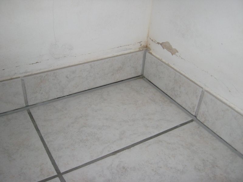

Liebe Community, wir haben vor 9 Jahren ein Holzblockhaus am Hang bauen lassen. Gemauert wurde der Keller (der an der Hangunterseite auf Bodenniveau liegt) mit KLB-Steinen, die geklebt wurden. In der Außenmauer auf Hangoberseite sind uns seit einem Jahr Risse aufgefallen, und zwar horizontal zwischen der 1. und der 2. Steinlage von unten (HWR und Waschküche). Im Treppenhaus, das einen zweiten Strukturputz bekommen hat, ist nichts zu sehen. Oberhalb dieses Risses sind noch wesentlich feinere Haarrisse vertikal im Block-Muster zu erkennen. Um die Hausecke herum setzt sich der Riss noch ein Stück fort, allerdings nicht als "Strich", sondern eher "schraffiert". Der Putz an der oberen Rissstelle hat sich auch minimal (weniger als 0,5 mmm) herausgeschert. Ein Stückchen Putz ist beim Versuch des Andrückens auch ausgebrochen. Klar, es ist so eine Sache mit der Ferndiagnose, aber klingt das bedenklich für euch oder nur eher eine erwartbare Lappalie? Könnte der Baugrund (Schluff) auf eine verspätete Setzung hindeuten, der ist ja sicher bindig mit seinem hohe Lehmanteil? Außen ist die Wand mit einer dicken Bitumenschicht abgedeckt, dazu Noppenfolie und PVC-Folie. Die Fragen die mir wichtig sind: Ist das gefährlich für die Feuchtedämmung bzw. für die Statik, vorausgesetzt es sind thermische Spannungen und Schwundprozesse im Beton z.B. der Bodenplatte? Natürlich kommt unser Bauunternehmer, um sich ein Bild vor Ort zu machen, ich möchte ihm nur gerne die richtigen Fragen stellen können, damit er uns kein X für ein U vormacht.
Foto anbei. Herzliche Grüße und Dank, Margarete

    3. Fachmann hinzuziehen: Ein Statiker oder Bausachverständiger kann die Ursache des Risses feststellen und die notwendigen Maßnahmen empfehlen.
    Die Beschreibung deutet auf mögliche Setzungen hin, was in Hanglage mit lehmhaltigem Boden nicht ungewöhnlich ist. Die Bitumenschicht und Noppenfolie sollten die Feuchtigkeit abhalten, aber Risse können diese Schutzschicht unterbrechen.
    👉 Handlungsempfehlung: Lassen Sie die Statik des Kellers umgehend von einem Fachmann überprüfen, um Folgeschäden zu vermeiden.
    Der vorliegende Sachverhalt beschreibt horizontale und vertikale Risse in einer Kelleraußenwand aus KLB-Stein (Klebesystem) bei einem Holzblockhaus am Hang. Die Rissbildung tritt zwischen der ersten und zweiten Steinlage auf und setzt sich um die Hausecke fort, begleitet von Putzabplatzungen. Dies ist kein typisches Bild für oberflächliche Putzrisse, sondern deutet auf eine Bewegung im Mauerwerk hin.
    🔴 Gefahr: Die horizontale Risslage zwischen den unteren Steinlagen ist besonders kritisch. Sie kann auf eine ungleichmäßige Setzung des Baugrunds (Schluff mit hohem Lehmanteil) oder auf eine unzureichende Lastabtragung hinweisen. Bei einem Hanghaus sind differenzielle Setzungen häufig, aber ein horizontaler Riss in dieser Höhe deutet auf eine potenzielle Scherbeanspruchung der Wand hin, die die Standsicherheit gefährden kann.
    ➕ Ergänzung: Die vertikalen Haarrisse im Blockmuster oberhalb des Hauptrisses sind typisch für Zwängungen aus Temperatur oder Schwinden, jedoch nicht für eine reine Setzung. Die Kombination aus horizontalem Hauptriss und vertikalen Sekundärrissen spricht für eine komplexe Belastungssituation, die eine genaue statische Analyse erfordert. Die Bitumenabdichtung und Noppenfolie sind zwar für Feuchteschutz ausgelegt, aber ein durchgehender Riss kann die Dichtigkeit beeinträchtigen und zu Feuchteschäden führen.
    ⚠️ Korrektur: Die Annahme, dass es sich um "thermische Spannungen und Schwundprozesse im Beton der Bodenplatte" handeln könnte, ist zu vereinfachend. KLB-Steine haben ein anderes Verformungsverhalten als Beton. Ein horizontaler Riss in dieser Form ist selten rein thermisch bedingt, sondern fast immer ein Zeichen für eine Bewegung im Untergrund oder eine statische Überlastung.
    👉 Handlungsempfehlung: Lassen Sie umgehend einen unabhängigen Bauingenieur oder Statiker mit der Begutachtung beauftragen. Der Bauunternehmer ist zwar involviert, aber eine neutrale Expertise ist entscheidend. Der Gutachter sollte die Rissbreite überwachen (z.B. mit Rissmonitoren), den Baugrund untersuchen (Setzungsmessungen) und die Statik der Kellerwand überprüfen. Erst nach dieser Analyse sollten Sanierungsmaßnahmen (z.B. Verpressung oder Bewehrung) geplant werden. Zögern Sie nicht, da eine fortschreitende Setzung die gesamte Gebäudestruktur gefährden kann.
    Ein horizontaler Riss in der Keller-Außenwand eines Hanghauses, lokalisiert zwischen der 1. und 2. Steinlage von unten, ist kein typisches Erscheinungsbild von harmlosen Schwund- oder Temperatrissen – diese treten üblicherweise in der Wandmitte oder oberhalb von Öffnungen auf, nicht systematisch an der Basis.
    🔴 Gefahr: Der Riss befindet sich exakt in der kritischen Zugzone der Kellerwand, die bei Hangbebauung durch lateralen Erddruck stark beansprucht wird; ein horizontaler Riss in dieser Zone deutet möglicherweise auf eine unzureichende statische Aussteifung, ungenügende Bewehrung oder beginnende Wandverformung hin – insbesondere bei geklebten KLB-Steinen ohne zusätzliche Bewehrungslagen.
    🔴 Gefahr: Die geringe Putzabplatzung und das Ausbrechen von Putz beim Andrücken signalisieren eine bereits bestehende Haftungsstörung zwischen Putz und Mauerwerk – dies kann auf Feuchteeintrag, Frostwechsel oder strukturelle Mikrobewegung hindeuten, die langfristig die Dauerhaftigkeit der Bitumenabdichtung untergräbt.
    ⚠️ Korrektur: Die Annahme, es handele sich um thermische Spannungen oder Betonschwund, ist irreführend: Die Wand besteht aus KLB-Steinen (nicht Beton), und die Bodenplatte ist hier nicht die Ursache – vielmehr ist der Hangdruck, die Setzung des schluffigen, lehmreichen Baugrunds (hohe Quell- und Schwindneigung) sowie mögliche Entwässerungsdefizite die wahrscheinlichste Ursachenkombination.
    ➕ Ergänzung: Die sogenannte "schraffierte" Fortsetzung des Risses um die Ecke deutet auf eine dreidimensionale Verformung hin – möglicherweise eine leichte Verdrehung oder Absenkung des Gebäudes im Hangbereich, was auf eine nicht ausreichend dimensionierte Fundamentplatte oder unzureichende Hangsicherung hindeuten könnte.
    ✅ Zustimmung: Die Sorge um die Feuchtedämmung ist berechtigt: Die Bitumenschicht ist durch Rissbildung im Mauerwerk nicht automatisch beschädigt, doch jede Rissöffnung bietet einen potenziellen Eintrittsweg für Feuchtigkeit – insbesondere bei fehlender oder defekter Noppenfolie oder unzureichender Entwässerung im Bereich der Wandfußzone.
    ➕ Ergänzung: Die feinen vertikalen Haarrisse oberhalb des Hauptbruchs sind typisch für sekundäre Zugspannungen infolge einer primären Wandverformung – sie verstärken den Verdacht auf ein systemisches statisches Problem und nicht auf oberflächliche Putzfehler.
    👉 Handlungsempfehlung: Beauftragen Sie unverzüglich einen unabhängigen, zertifizierten Sachverständigen für Baukonstruktion (z. B. nach DINAbk. 18115 oder mit Bausachverständigen-Zertifikat) zur statischen und bauphysikalischen Begutachtung – inkl. geotechnischer Einschätzung des Hangs und der Entwässerungssituation; verzichten Sie auf eine reine "Sichtprüfung" durch den Bauunternehmer, da dieser nicht unabhängig ist und mögliche Haftungsfragen bestehen.

  2. Horizontale Risse im Keller – Ursache: Horizontalsperre?
    Sieht so aus
    als wäre es ein horizontaler Riss in der Ebene der zweiten Horizontalsperre des Mauerwerks, also dort wo die Papplage liegt.
    Für den vertikalen Riss habe ich noch keine Idee.
    Die gerissenen Silikonfugen sind vermutlich auf "normale" Setzungen des Estrichs zurück zu führen.
  3. Bodenplatte geschüsselt? – Ursache für Risse im Keller?
    Der horizontale Riss  -  habe ich jetzt gesehen  -  ist nicht durchgehend, nur von den Kanten aus ca. 1  -  1,5 m nach innen. Die vertikalen Haarrisse ebenfalls nur in diesem Bereich. Kann es sein, dass die Bodenplatte geschüsselt und so stark ist, die Wand leicht anzuheben. Dadurch könnte dann die Spannung mit dem horizontalen Riss kommen, und evtl. auch die feineren vertikalen Haarrisse? Vielen Dank für Hinweise!
    PS: Das Treppenhaus ist übrigens 1 m zurückgesetzt gebaut, dadurch ist diese ja unversehrte Mauer ganz anders belastet, auch stärker von oben!
