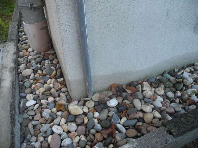

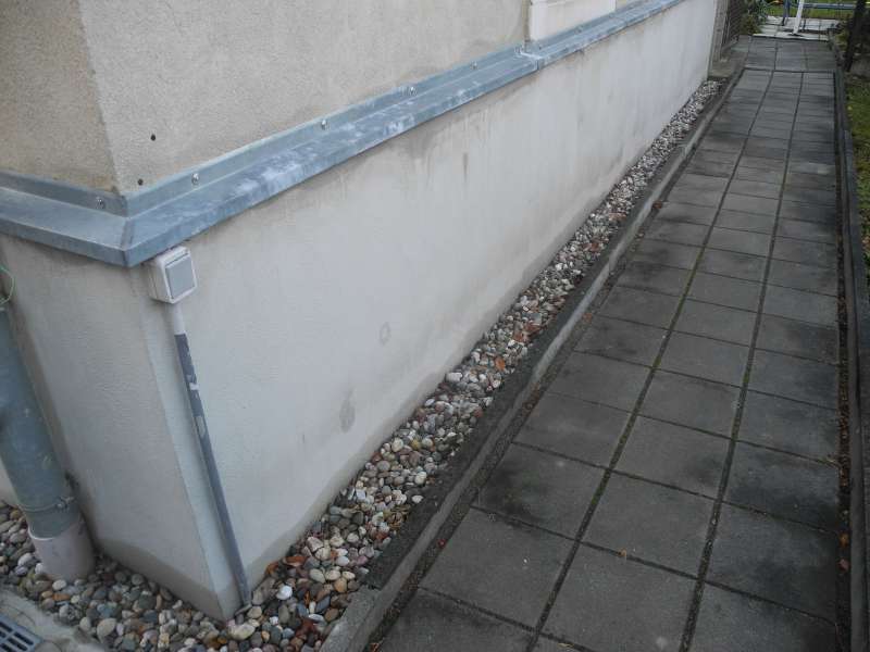

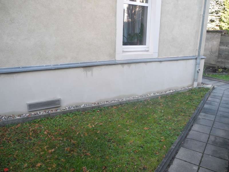

wir wollen ein Haus kaufen. Gestern war Besichtigung. Nun haben wir (neben einer sonst tollen und tadellosen Immobilie) leider dieser Wasserränder am Außenputz entdeckt, s. Bilder. Was kann das sein? Zieht der Putz Feuchtigkeit? Wenn ja, ist das außer für den Putz selbst gefährlich, kann das also irgendwie nach innen durchschlagen? Oder was kann das sonst sein?
Der Putz wurde voriges Jahr gemacht. Kann das evtl. ein Sachmangel sein?
Oder ist einfach nur Wasser hochgespritzt?

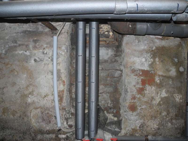

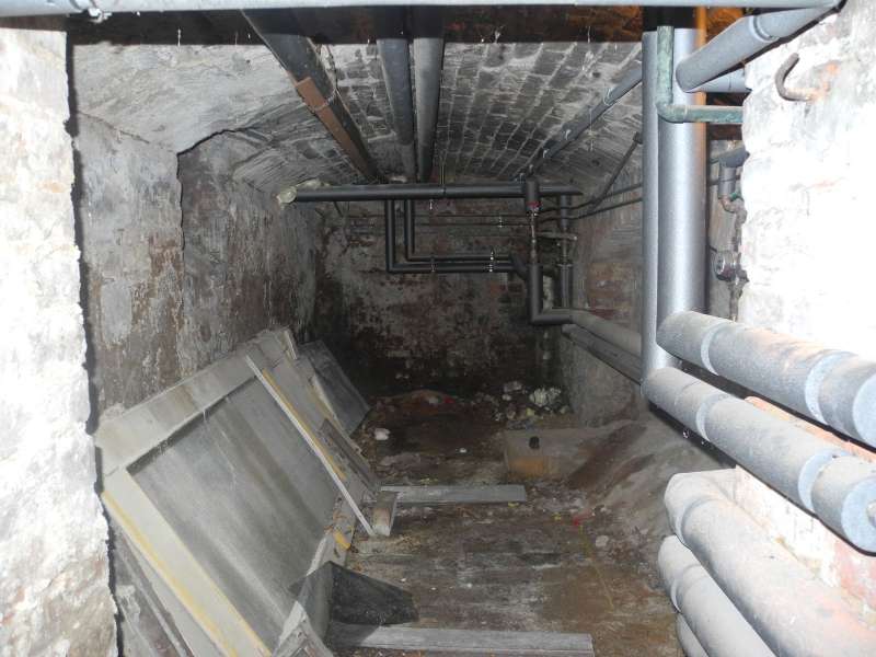

Im Keller waren die Wände und der Boden feucht. Fand ich für so einen Keller nicht ungewöhnlich, aber wenn das nach oben steigt?
Wäre für jegliche Hinweise dankbar. Egal, ob Beruhigung oder Warnung ... Hauptsache kompetent. 😉

  3. Feuchtigkeit im Mauerwerk – Nur bei Kellern ein Problem?
    Wenn ich nicht irre gilt das ...
    Wenn ich nicht irre gilt das Problem aufsteigender Feuchtigkeit im Mauerwerk doch nur in/über Kellern, oder täusche ich mich da?
    Sorry, diese Info hatte noch gefehlt: Der betreffende Teil des Hauses ist nicht unterkellert. Im vorhandenen Teilkeller an anderer Stelle wurde übrigens 1998 eine Horizontalabsperrung gemacht, das Erdgeschoss innen ist seitdem trocken. Also, sofern Ihre Sorge mit einem Keller zu tun hat, so betrifft das nicht das hier vorliegende (Putz?) -Problem.
    Vielleicht noch andere Meinungen?
    Vielen Dank schon mal!
  4. Sockelputz-Flecken – Ursache: Wasser im Traufstreifen?
    Eigentlich ganz simpel
    Bei den Flecken im Sockelputz geht es vermutlich gar nicht um Mauerwerksfeuchte. Im Traufstreifen steht Wasser nach einem Starkregen und der Putz reicht vermutlich bis in diese Pfütze hinein. Er saugt das Wasser dann hoch und so sehen Sie die feuchten Ränder. Wenn sich hinter dem Sockelputz z.B. eine mineralische Dichtschlämme befindet, dann passiert dem Haus gar nichts.
    Ob davon unabhängig irgendwo feuchtes Mauerwerk im EGAbk.-Sockelbereich vorhanden ist, sollte mal jemand mit einer Mikrowellensonde sondieren und im Zweifelsfall dann mit Bohrlochuntersuchungen verifizieren. Dann kann man genauer über den Aufwand und Umfang einer nachträglichen Bauwerksabdichtung nachdenken ...
    Der Rest sind Spekulationen.

  6. Horizontalabsperrung – Nachweis der Reparatur erforderlich!
    bezüglich : Im vorhandenen Teilkeller an ...
    bezüglich : Im vorhandenen Teilkeller an anderer Stelle wurde übrigens 1998 eine Horizontalabsperrung gemacht .. den Beweis sollten sie sich mal zeigen lassen, denn eine Reparatur ist immer zu sehen
  7. Mauerwerksfeuchte – Fachmann für Untersuchung vor Ort!
    Der Rest sind Spekulationen ...
    Auf den Fotos sieht man nicht genug, um sicher zu- oder abraten (zuraten, abraten) zu können. Da muss ein Fachmann vor Ort erste Untersuchungen zur Verteilung von Mauerwerksfeuchte vornehmen zu können ...
  8. Kellerabdichtung – Beleg erfragen! Fokus auf Sockelputz.
    Also, den Beleg über die Kellerabdichtung ...
    Also, den Beleg über die Kellerabdichtung habe ich erfragt. Ist nur schwierig, weil das Haus zu der Zeit noch ganz anderen Leuten gehört hat und auch nicht von der aktuellen Verwaltung betreut wurde. Aber wie gesagt: Vergessen wir mal den Keller, das war unnötige Verwirrung meinerseits. Es geht nur um den Putz an nicht unterkellerter Stelle.
    Ist es richtig, dass Mauerwerksabdichtung und richtiger Putz und dessen Abdichtung zum Erdreich verschiedene Paar Schuhe sind? Anders gefragt: Könnte der Putz falsch gemacht sein und das Mauerwerk richtig und umgekehrt? Wäre bspw. das Mauerwerk nicht richtig abgedichtet, der Putz aber korrekt mit Bodenabdichtung ausgeführt, würde man das von außen sehen?
    Denn wenn es 2 verschiedene Paar Schuhe sind, dann würde ich da erstmal die Füße still halten, was das Mauerwerk angeht. Nur weil eins schlecht gemacht ist, muss es ja das andere nicht sein. Und ein Baugutachten für das ganze Haus wär natürlich toll, aber viel zu teuer ohne konkreten Verdacht ...
    Noch Meinungen zu der Frage: Sind das unter bautechnischem Aspekt getrennte Dinge, oder kann man von Putz auf Mauer schließen? (Außer vielleicht sinngemäß "Wer nicht ordentlich putzt, macht vielleicht auch woanders Fehler. ")
    Danke Euch schon mal und viele Grüße!
