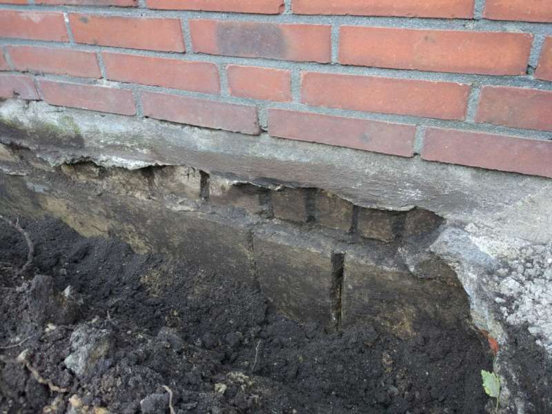

    wir haben bei Gartenarbeiten festgestellt, dass der Putz im Sockelbereich des Hauses nicht mehr intakt ist. Dieser hatte bislang Kontakt mit dem Erdreich. Das Haus ist an dieser Stelle nicht unterkellert und ist verklinkert. Ich Stelle mir nun die Frage wie das am besten zu reparieren wäre. Eine horizontale Abdichtung (Dachpappe) befindet sich oberhalb der ersten Schicht Klinker. Die Wand ist auf der Innenseite zumindest nicht erkennbar feucht. Das Fundament scheint aus großformatigen Steinen zu bestehen. Oberhalb davon folgt hochkant eine Reihe (Kalksandstein) KS-Steine und darauf wiederum der Klinker. Die OK Gelände ist bislang Unterkante Klinker.
    Baujahr des Hauses ist 1962.
    Beste Grüße,
    Klatschen Sie doch nach Reinigung des Putzkrundes wieder einen Sockelputz Pz III drauf. Von unten wird das Fundamentmauerwerk fecuht bleiben, also ist eine Vertikalsperre auch nur Bastelei Damit man sehen kann, ob da noch Beton kommt oder ob das Fundament wirklich nur gemauert ist oder ob das nur ein gemauerter Höhenausgleich auf Beton unterhalb der Klinkersteine ist.
    Ein wenig tiefer noch ausschachen!
    Es ist wohl unwahrscheinlich  -  natürlich nicht ganz unmöglich  -  das, dass Fundament mit den kleinen Steinen aufgemauert worden ist. Da kommt noch Beton, wetten?
