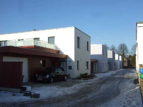

Im südlichen Hannover (Nähe Peiner Str.) gibt es ein Neubaugebiet, wo sich Architekten so richtig "ausgelassen" haben!
Da lohnt ein Spaziergang, nicht nur "architektonisch", man kann auch sehen wie sich gedämmte Fassaden "Entwickeln".
Herr Dühlmeyer, es ist nicht weit von Ihnen, vielleicht mal einen Sonntagsspaziergang wagen! -
"Schicke Architektur"
Vier Ecken und dann? -

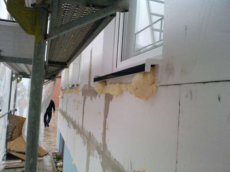

Fehlsanierung: Planung ist entscheidend – Negativbeispiel Husum
Was sich auf jeden Fall nicht lohnt:
Ob sich eine Sanierung lohnt oder nicht, kann ja nicht aus dem Stegreif beantwortet werden, sondern dazu benötigt es erstmal Planung.
Was sich aber nicht lohnt, ist, etwas ohne Planung "hinrotzen" zu lassen, wie dieses Objekt in Husum zeigt, was mir im Nordfrieslandurlaub quasi vor die Handykamera gesprungen ist.
Da wird tatsächlich ein Massivbau mit Sichtmauerwerkfassade verschandelt, dadurch das gegen alle technischen Regeln für WDVSAbk. und in diesem Fall auch gegen die Vernunft gebaut wird. Das WDVS wird kaum den erwarteten Dämmeffekt bringen, da falsch verarbeitet (Punktverklebung, Fugen, Anschlüsse), und in Nordfriesland würde ich ob der Witterung keinen Klinkerbau mit WDVS zukleben. Da muss man auch andere Methoden in Betracht ziehen, was aber nur geht, wenn der Bauherr willens ist, Geld für Planung auszugeben.
Hier zumindest schmeißt der Bauherr Geld für eine Fehlsanierung raus, was nicht heißen soll, dass energetische Gebäudeaufrüstung immer falsch ist. Es wird nur leider viel zu oft gepfuscht ... -
