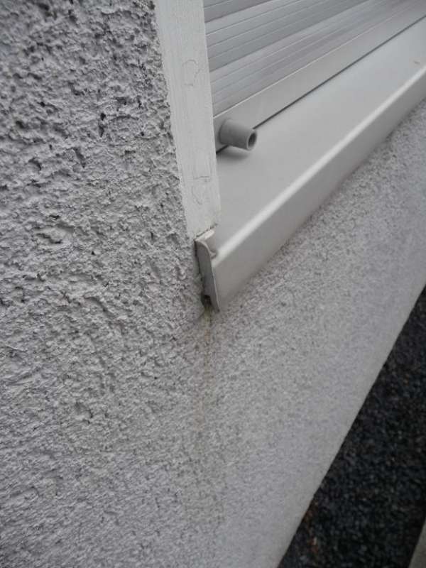

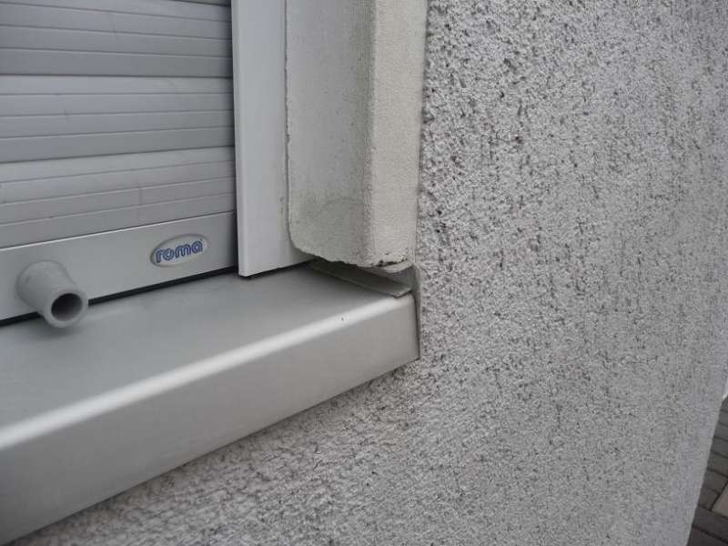

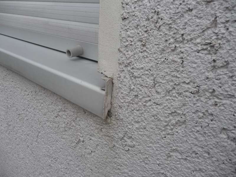

  7. Fensterbank-Details: Bilder zur Problem-Erkennung
    So ich hoffe das man auf ...
    So ich hoffe das man auf den Bildern erkennen kann was ich meine 🙂
    Gruß aus -2 Grad
    • BAU.DE / BAU-Forum: 1. Bild zu Antwort "Fensterbank-Details: Bilder zur Problem-Erkennung" auf die Frage "Fensterbänke austauschen: Anleitung, Kosten & Material für besseren Schutz?" im BAU-Forum "Außenwände und Fassaden"
    • BAU.DE / BAU-Forum: 2. Bild zu Antwort "Fensterbank-Details: Bilder zur Problem-Erkennung" auf die Frage "Fensterbänke austauschen: Anleitung, Kosten & Material für besseren Schutz?" im BAU-Forum "Außenwände und Fassaden"
    • BAU.DE / BAU-Forum: 3. Bild zu Antwort "Fensterbank-Details: Bilder zur Problem-Erkennung" auf die Frage "Fensterbänke austauschen: Anleitung, Kosten & Material für besseren Schutz?" im BAU-Forum "Außenwände und Fassaden"
