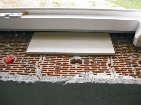

für unserem Neubau haben wir beim Vertragsabschluss die fliesenarbeiten (außer Fensterbänke) aus dem Vertrag raus genommen um sie in Eigenleistung zu machen.
die Fensterbänke sind auch mittlerweile gesetzt, aber im Badezimmer nicht, denn da sollen ja fliesen hin. allerdings ist zwischen Wand und fenser eine riesen Lücke, die auch durch die fliese nicht mal ansatzweise abgedeckt wird (siehe Bilder).
daher nun unsere frage: was kommt in den Bädern unter die fliesen, damit die Lücke geschlossen wird?
außerdem wollten wir eure Meinung hören, ob das wirklich Arbeit des fliesenlegers ist. denn irgendwie haben wir das Gefühl, auf einmal ist alles Fliesenleger (Badewanne einmauern, Vormauerungen für Waschbecken und Toilette, spachteln der Wände im Badezimmer ...)

  2. Abstand Fensterrahmen – Fliese: 2 cm Problem
    ooops
    ok, das mit dem Foto hat nicht funktioniert, aber es sind ca. 2 cm zwischen fliese und Fensterrahmen.
  3. Fensterbank-Fliese: 4,2 cm Höhenunterschied zum Rahmen!
    SORRY ...
    das nächste mal bereite ich meinen Beitrag wieder etwas besser vor!
    es sind 4,2 cm zwischen Oberkante fliese und Fensterrahmen!
  4. Höhenausgleich Fensterbank: Wedi-Platten für Fliesen
    wir machen den höhenausgleich beim Fenster mit wedi, ...
    wir verkleiden die Badewanne mit Wedi.
    wenn es möglich ist verkleiden wir mit wedi die Vormauerung,
    und falls es nötig ist spachteln wir auch die Wände.
    Das alles kann ein gelernter Fliesenleger normal und er kann sich den Untergrund auf die Höhe herichten (Falls möglich) wie es mit ganzen fliesen ausgeht,
    Oder willst du für jede Arbeit eine andere Firma kommen lassen?

  5. Fliesenarbeiten: Was ist im Vorfeld geschuldet?
    die Preisfrage ..
    (im wahrsten Sinn des Wortes) ist doch nicht, was kann ein guter Fliesenleger.
    entscheidend ist, was ist als vorgewerk geschuldet.
    wenn nur fliesenarbeiten ausvertragt sind, sind doch wohl alle bis zum
    fliesenlegen erforderlichen arbeiten auszuführen.
    auf dem Bild erkennt man, das selbst andere Gewerke mit mäßiger Begeisterung ausgeführt wurden.
    ok - mit dem Bauherrn ohne fachlichen beistand kann man's machen.

    Dann schwant mir, dass da vielleicht zu einem wesentlich früheren Zeitpunkt ein eigener Bauüberwacher nötig gewesen wäre.
    Die Fenstereindichtung soll nun auch noch Fliesenlegerarbeit sein? Glückwunsch!
    Wenn Sie jetzt nicht aufwachen und mal einen Fachmann drübergucken lassen, dann kaufen Sie möglicherweise mit der Abnahme die Katze im Sack.
    Macht ja nix, das Haus gehört ja erstmal sowieso der Bank und sie zahlen ja nur den Rest ihres Lebens am Kredit, oder? AUFWACHEN! Streng sein! Lieber jetzt mal taff sein, als später monatelang Frust schieben, über die eigene Schluffihaftigkeit im Umgang mit den harten Jungs vom Bau. Es ist IHR Geld, was da ausgegeben wird und SIE müssen in dem Haus leben!
  9. Eigenleistung: Fliesenleger-Qualifikation vs. Vorbereitung
    hi
    ach so sie wollen selber fliesen legen und haben es herausgenommen,
    ich dachte sie meinen das der Fliesenleger aus Qualifikation nicht machen kann.
