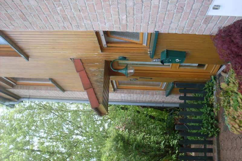

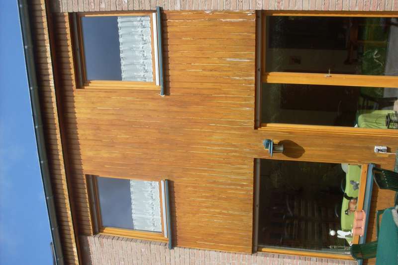

Unser Haus (Reihenendhaus) steht in NRW (Raum Hagen) Das Baujahr ist 1997  -  Bezug in 1998. Neben der Verklinkerung sind Vorder-, RÜckseite und Giebel mit rd. 60 m² Nadelholzpaneelen o.ä. verkleidet worden. Die Behandlung erfolgte vom Handwerker seinerzeit mit einer Dichtschichtlasur. Ich habe sie dann über Jahre nachbehandelt. Nur in den letzten Jahren aus Zeit- und inzwischen auch Altersgründen nicht mehr. Die Süd- und Ostseite (Südseite, Ostseite) sieht nun gar nicht mehr schön aus. Wir möchten auch nicht mehr regelmäßig streichen müssen.
Wir waren im August 2012 mit diesem Thema im Forum. Nachverklinkern haben die Experten hier ausgeschlossen. Eine Metallverkleidung schließen wir genauso aus wie Hölzer, die dann normal vergrauen (dieser Silberton).
Jetzt hatten wir Eternit-Cedral (Hartfaserzement) favorisiert. Bei der Besichtigung durch den Dachdecker stellten wir fest, dass die bisherige Vorhangfassade auf einem 24er Lochsteinziegel geschraubt ist. Die Dämmung sind bescheidene 20 mm. Dann Lattenkonstruktion und die heutigen Holzpaneele.

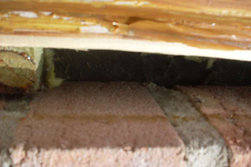

Wenn nun eine Sanierung stattfindet, muss auch die Dämmung angefasst werden. Die Verordnungen sollen eine Mindeststärke vorschreiben. Nur wenn ich jetzt eine 100 mm oder noch größere Dämmung auf den Lochziegel lege, dann die Konstruktion und die anschließenden Hartfaserzementpaneele), kommt dieser Teil der Fassade viel weiter nach vore als der Klinkersteinabschluss. Dann habe ich doch zumindest Probleme mit den Fensterbänken und ggf. auch den Fenstern. Das ganze sieht doch dann eher bescheiden aus. Ich habe vom Lochziegel bis zum Abschluss der Klinkerfassade lediglich 115 mm.
Frage deshalb: kann ich nicht auch mit weniger Dämmung (50 / oder 60 mm) arbeiten, sodass ganze mit der Klinkerfassade nachher abschließt? Mein Haus ist warm und mir geht es nicht um Energieeinsparung, ich will die Fassade sanieren lassen und jetzt nicht das ganze Geld in die Dämmung stecken ...
Ich würde mich über hilfreiche Vorschläge, Anregungen und Hinweise Ihrerseits sehr freuen.

    Der vorliegende Sachverhalt beschreibt die Sanierung einer Holzfassade an einem Reihenendhaus aus dem Jahr 1997 in NRW. Die bestehende Vorhangfassade mit 60 m² Nadelholz-Paneelen und einer 20 mm Dämmung auf einem 24er Lochsteinziegel soll durch eine neue Verkleidung aus Hartfaserzement (Eternit Cedral) ersetzt werden. Der Eigentümer möchte eine dauerhafte, wartungsarme Lösung ohne regelmäßigen Anstrich und ohne optisch störenden Versprung zur angrenzenden Klinkerfassade.
    ✅ Zustimmung: Die Entscheidung, die alte Holzfassade zu ersetzen, ist fachlich nachvollziehbar, da die bisherige Dichtschichtlasur auf Dauer nicht wartungsfrei ist und die Optik leidet. Die Wahl von Hartfaserzement als langlebiges und pflegeleichtes Material ist grundsätzlich sinnvoll.
    ⚠️ Korrektur: Die Annahme, dass eine Dämmung von nur 50-60 mm ausreicht, um bauphysikalisch und energetisch den aktuellen Anforderungen zu genügen, ist kritisch zu sehen. Das Gebäudeenergiegesetz (GEG) schreibt bei einer Fassadensanierung in der Regel eine Mindestdämmstärke vor, die über 60 mm liegt, um Wärmebrücken und Tauwasserausfall zu vermeiden. Eine Reduzierung auf 50 mm könnte zu Schimmelbildung in der Konstruktion führen.

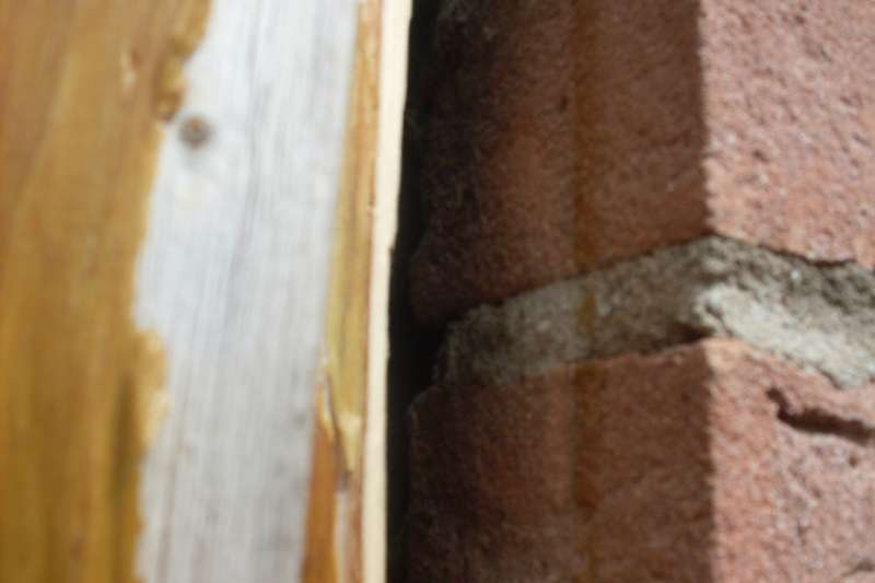

    ➕ Ergänzung: Der vorhandene Abstand von 115 mm vom Lochziegel bis zum Klinkerabschluss ist tatsächlich knapp. Eine fachgerechte Lösung wäre der Einsatz von Hochleistungsdämmstoffen wie PU- oder Phenolharzplatten, die bei gleicher Dämmwirkung dünner sind als Mineralwolle. Alternativ könnte die Unterkonstruktion so optimiert werden, dass die Dämmung teilweise zwischen den Traglatten platziert wird, um den Gesamtaufbau zu minimieren.
    🔴 Gefahr: Ein Verzicht auf ausreichende Dämmung aus Kostengründen birgt das Risiko von Bauschäden. Ohne eine diffusionsoffene und wärmebrückenfreie Konstruktion kann Feuchtigkeit in der Fassade kondensieren, was zu Schimmel und einer Zerstörung des Mauerwerks führen kann. Dies ist besonders bei einer dichten Zementfaserplatte wie Eternit Cedral zu beachten.
    👉 Handlungsempfehlung: Beauftragen Sie einen zertifizierten Energieberater oder Bauphysiker, der eine detaillierte Berechnung des Wärmeschutzes und der Tauwasserfreiheit für den spezifischen Wandaufbau erstellt. Lassen Sie die Möglichkeit prüfen, ob eine Dämmung mit 80-100 mm Hochleistungsdämmstoff in Kombination mit einer angepassten Unterkonstruktion realisierbar ist, ohne den optischen Abschluss zur Klinkerfassade zu stören. Nur so ist eine dauerhaft schadensfreie und genehmigungsfähige Sanierung gewährleistet.
    Die Sanierung einer Holzfassade aus dem Jahr 1997 erfordert eine umfassende bauphysikalische und konstruktive Bewertung, da die bestehende Konstruktion aus Lochsteinziegel, nur 20 mm Dämmung, Lattung und Holzpaneelen erhebliche Schwachstellen aufweist – insbesondere hinsichtlich Feuchteschutz, Wärmedämmung und langfristiger Haltbarkeit.
    🔴 Gefahr: Die aktuelle Dämmung von lediglich 20 mm ist bauphysikalisch unzureichend und birgt ein hohes Risiko für Tauwasserausfall, Holzschäden und Schimmelbildung hinter der Fassade – besonders bei der geplanten Substitution durch diffusionsoffene Hartfaserzementplatten ohne adäquate Hinterlüftung und Feuchtemanagement.
    ⚠️ Korrektur: Die Annahme, dass bei fehlender energetischer Zielsetzung eine Dämmung unter 50 mm zulässig sei, ist irreführend: Die Energieeinsparverordnung (EnEVAbk. bzw. jetzt GEG) verlangt bei umfassenden Fassadensanierungen grundsätzlich die Einhaltung der Mindestdämmstärke – und zwar unabhängig vom individuellen Wärmebedürfnis; Ausnahmen sind nur bei Denkmalschutz oder nachweislicher wirtschaftlicher Unzumutbarkeit möglich.
    ➕ Ergänzung: Die geplante Eternit-Cedral-Verkleidung erfordert eine fachgerechte Hinterlüftung (mind. 20 mm), eine winddichte Ebene vor der Dämmung sowie eine diffusionsoffene Dampfbremse – ohne diese Komponenten drohen Feuchteschäden, Verfärbungen und Verankerungsversagen.
    🔴 Gefahr: Die bestehende Schraubverbindung der Holzpaneele direkt in den Lochsteinziegel ist statisch und korrosionstechnisch kritisch; bei einer Sanierung muss eine tragfähige, korrosionsgeschützte Unterkonstruktion (z. B. aus Edelstahl oder beschichtetem Aluminium) nachgewiesen werden.
    ➕ Ergänzung: Die optische Diskrepanz zwischen Klinker und vorspringender Fassade ist kein rein ästhetisches Problem – sie wirkt sich direkt auf die Regenführung, Fensterbankabdichtung und Anschlussdetails aus; eine fachgerechte Lösung erfordert detaillierte Anschlussplanung mit Sockel-, Fenster- und Firstanschlüssen nach DIN 4102-4 und DIN 18516-1.
    ✅ Zustimmung: Die Ablehnung einer Nachverklinkerung und einer Metallfassade ist aus bauphysikalischer und gestalterischer Sicht nachvollziehbar – beide Varianten bergen bei dieser Konstruktion erhöhte Risiken für Kondensatbildung bzw. thermische Trennung.
    👉 Handlungsempfehlung: Beauftragen Sie einen zertifizierten Energieberater (nach § 80 GEG) und einen fachkundigen Fassadenplaner (z. B. mit Schwerpunkt Fassadenbau nach DIN 18010), um eine bauphysikalisch abgesicherte Sanierungskonzeption zu erstellen – inklusive Wärmebrückenanalyse, Feuchteschutznachweis und detaillierter Anschlussplanung; verzichten Sie auf Eigenentscheidungen zur Dämmstärke ohne fachliche Absicherung.
