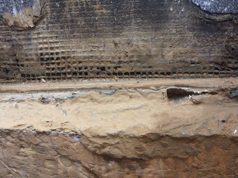

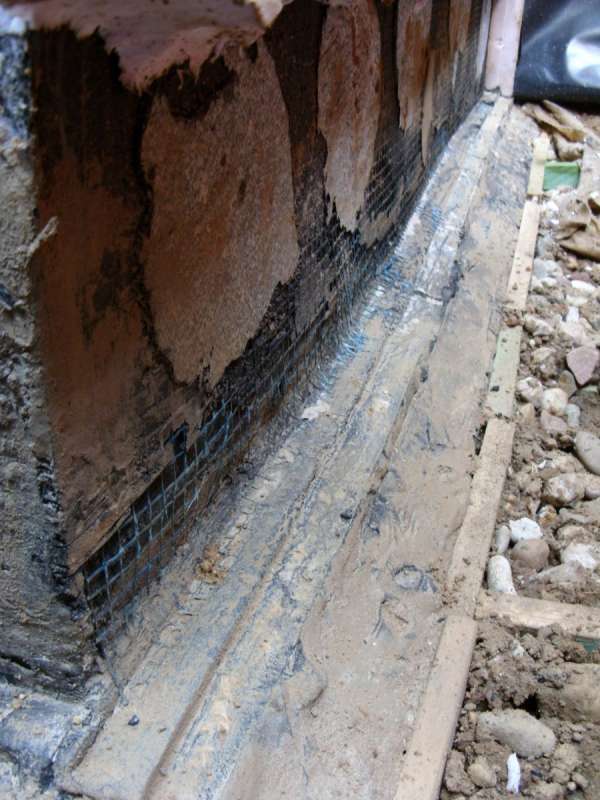

Ich habe nach knapp zwei Jahren an meinen neuen Haus im Keller eine feuchte Außenwand festgestellt. In einer Außenecke war die Tapete hinter einem daranlehnenden Karton (kunststoffbeschichtet) angeschimmelt. Ich habe die zunächst auf evtl. Restfeuchte dafür verantwortlich gemacht. Nach dem der Karton weg war breitete sich allerdings der Schimmel weiter aus. Da ich noch im Rahmen der Gewährleistung war, habe ich meinen Bauträger über das Problem informiert. Der Stelle den Feuchteschaden fest und sicher Regulierung zu, die allerdings auf sich warten ließ. Nach einer erfolglosen Verpressung mit Acrylharz wurde der Putz über der Sperrschicht zwischen erster und zweiter Bimssteinreihe entfernt. Dabei wurde deutlich, dass die Feuchtigkeit von der Bodenplatte kommen muss. Nach starken Regenfällen im Winterhalbjahr stieg immer ein Feuchtigkeitsspiegel bis zur Dichtbahn auf. Die Wand darüber blieb nun völlig trocken. Nun wurde um die Kelleraußenwand herum ausgeschachtet. Dabei musste ich feststellen, dass der Arebitsraum nicht mit Kies, sondern mit Lehm verfüllt worden war. Vor der Dämmung war keine Noppenbahn aufgebracht.
In der Bauphase ist die Kelleraußenwand verputzt und dann mit Bitumenfarbe gestrichen worden. Anschließend wurde Dickschichtbitumen von PCI zweifach aufgetragen. Dazwischen eine Lage Gittex.
Nach dem Öffnen der Dämmung war zu erkennen, dass ein etwa 15 cm hoher Bereich der Beschichtung defekt ist: Das Gittex hatte sich aus der Bitumenmasse gedrückt, bzw. es war teilweise kaum noch Bitumen vorhanden. Vielmehr wren Risse und Löcher im Bereich oberhalb der Hohlkehle im Bitumen zu sehen.
Mein Bauträger stellt sich nun auf folgenden Standpunkt:
Die zwischen Laminat und Estrich verlegte Folie, die ich ca. 5 cm an der Wand kinter der Sockelleiste hoch geführt habe, soll Ursache für den außen zu sehenden Schaden sein. Der Diffusionsdruch der Feuchtigkeit von innen (wo kommt sie denn her, wenn bei Bauabnahme alles trocken war) hat die Bitumen Masse abgelöst und das Gittex aus dem Bitumen gedrückt.
Nun meine Frage, da der Bauträger die Schuld auf mich abwälzen will: Ist solche eine Ablösung überhaupt möglich. Ich halte das doch füp recht konstruiert ... halte ich für "nicht recht konstruiert".
(Die Ausführung meine ich jetzt)
Das Gittex war wohl gerade übrig von der Fassade?
Da werden Sie wohl sachverständigen Rat vor Ort brauchen.
Grüße aus EF Da pflichten wir Herrn Filusch bei.
Als einzulegendes Armierungsgewebe muss meistens ein Glasfaserarmierungsgewebe verwendet werden.
Da Armierungsgewebe auf dem Foto scheint wohl echt von der Fassade übrig geblieben zu sein.
Auch der Standpunkt des Bauträgers erscheint sehr abenteuerlich.
Beauftragen Sie einen Sachverständigen, der kann Ihnen sicherlich helfen.

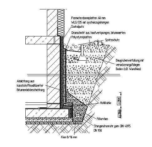

Dränung nicht in Ordnung?
Dränung nicht in Ordnung? -
Fußpunkt ...
Fußpunkt ... -
Noch was gesehen ...
Noch was gesehen ... -
