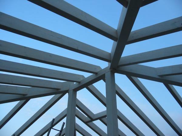

  2. Dachdurchführung: Wechsel für Schornstein – Statik beachten!
    Foto von Norbert Basqué
    Dachkonstruktion
    Alle Öffnungen im Dach, die nicht direkt durch die Sparrenöffnungen hindurchgehen können, werden mit einem Wechsel realisiert. Ein Wechsel lässt sich i.d.R. von außen gut einbauen.
    Je nach Dachkonstruktion (Sparrendach oder Pfettendach) ist hierzu ein unterschiedlicher Aufwand nötig. Die erforderliche, statische Berechnung muss durch einen Statiker/Tragwerkplaner erfolgen.
  3. Schornstein am Giebeldach: Abstand zur Holzkonstruktion – 2cm!
    genau so ist es
    wie Norbert beschreibt muss, wenn ein Dachsparren im Weg ist, ein Wechsel erstellt werden. Wegen der bei einem Schornstein unter Umständen zu erwartenden Erwärmung darf die Holzkonstruktion jedoch nicht direkt am Schornstein anliegen, sondern muss einen Abstand von 2 cm berücksichtigen.
    Lassen Sie sich von Ihrem Architekt nicht unterkriegen, wir haben nach ähnlichen Kämpfen nun auf diese Art 2 Schornsteine in unserem Haus realisiert ...
    Nehmen Sie sonst mal den Schornsteinfeger und den Zimmermann mit ins Boot, die erklären Ihrem Architekt sonst gerne wie das machbar ist ... 😉
