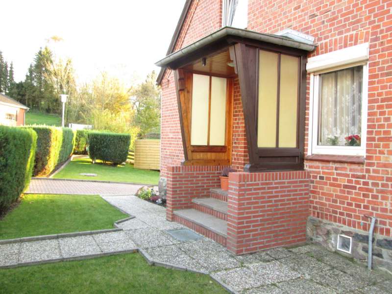

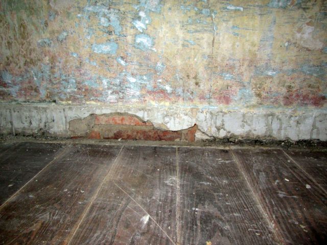

Guten Abend, ich bin seit Sommer diesen Jahres mit der Renovierung meines alten Einfamilienhauses (Baujahr 1934) beschäftigt. Nachdem ich von den Innenwänden die Tapeten entfernt habe, musste ich durch klopfen feststellen, dass sich mehrere hohle Stellen unter dem Putz befinden. Hauptsächlich an den Stellen wo sich die Fußleisten befanden. Was muss ich tun? Muss der ganze Putz runter oder nur teilweise? Welchen Putz sollte man dann verwenden, und auf welche Feinheiten sollte man achten? Ich bin Maschinenbauer und handwerklich recht begabt, aber bei diesem Thema hier bin ich doch recht unsicher. Auf dem alten Putz befinden sich außerdem noch recht viele alte Farbreste, wahrscheinlich noch aus 50er Jahren. Würde mich über ein paar gute Tipps sehr freuen. Schöne Weihnachten Vorspritz, Aufbrennsperre, Haftgrund und eine entsprechende Vorbehandlung nicht vergessen.
Sonst fällt auch das Neue wieder runter.
Das lose bzw. der lose Putz muss halt runter.
