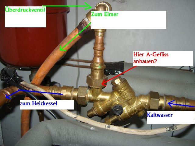

14667: Trinkwasser Ausdehnungsgefäß fehlt: Richtige Größe, Funktion & Installation im Einfamilienhaus? 16.12.2008
  • BAU.DE / BAU-Forum: 1. Bild zu Frage "Trinkwasser Ausdehnungsgefäß fehlt: Richtige Größe, Funktion & Installation im Einfamilienhaus?" im BAU-Forum "Heizung / Warmwasser"
  2. Trinkwasser-MAG: Stagnation vermeiden – Ablauf erforderlich! 16.12.2008
  3. Ausdehnungsgefäß: Durchströmung – Frischwasser zum Kessel 16.12.2008
  4. Ausdehnungsgefäß: Montage vor Überdruckventil sinnvoll? 17.12.2008
  5. Trinkwasser: Ausdehnungsgefäß MUSS durchströmt sein! 17.12.2008
  6. Ausdehnungsgefäß: Positionierung & zusätzliche Verrohrung nötig 17.12.2008

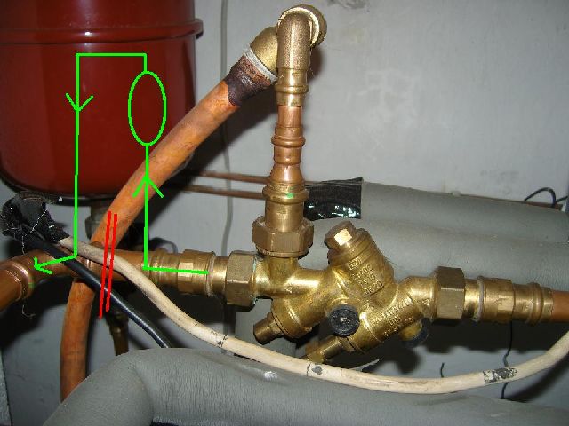

    • BAU.DE / BAU-Forum: 1. Bild zu Antwort "Ausdehnungsgefäß: Positionierung & zusätzliche Verrohrung nötig" auf die Frage "Trinkwasser Ausdehnungsgefäß fehlt: Richtige Größe, Funktion & Installation im Einfamilienhaus?" im BAU-Forum "Heizung / Warmwasser"
  7. Trinkwasser Ausdehnungsgefäß: Infos zur Installation 17.12.2008
  8. Danke! 17.12.2008
