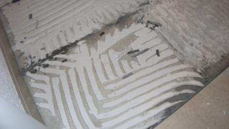

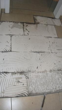

Folgender Sachverhalt: In unserer neuen Eigentumswohnung haben wir Steinzeugfliesen 30x60 cm verlegen lassen.Auf Grund von einer hohen Zahl von Übernasen haben wir reklamiert und jetzt wird vom Fliesenleger ein Teil der Fliesen neu verlegt, um die gravierendsten Punkte zu beheben.

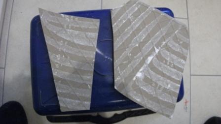

Bei Herausschneiden/-brechen der Fliesen ist mir aufgefallen, dass auf der Rückseite kaum Kleberreste feststellbar sind. Das Kleberbett ist bis zu 10 mm hoch und mit 10-12 mm kam gearbeitet.
Auf die Frage, warum keine Kleberanhaftung auf der Fliesenrückseite ist, wurde das vom Fliesenleger als normal bezeichnet. Grund sei die geringe Wasseraufnahme von Steinzeug und spezielle Kunststoffzuschläge beim Fliesenkleber.
Aufgefallen ist mir noch, dass die relativ großen Fliesen 30x60 teilweise ohne Bruch entfernt werden konnten.
Auf Grund dieser Erkenntnisse habe ich nun die Befürchtung, dass sich die Fliesen großflächig lösen könnten. Hohlstellen sind durch klopfen bisher nicht feststellbar (Verlegung war Sept. 2015).
sind die Aussagen des Fliesenlegers schlüssig?Fliesen wurden durch Subunternehmer der Fliesenfirma als erster Auftrag verlegt, eine Qualitätsabnahme durch die Fliesenfirma (Auftraggeber des Subunternehmers) fand nicht statt. Die insgesamt schlechte Verlegequalität konnte man angeblich nicht feststellen, wurde aber nach meiner Reklamation sofort eingeräumt. Ist denn der Auftraggeber des Subunternehmers nicht verpflichtet, eine Qualitätsabnahme der Arbeit seiner Subunternehmer durchzuführen?
In Ihrer Lage wäre es mehr als empfehlenswert sich sachkundiger Hilfe zu bedienen.
Beauftragen Sie einen Sachverständigen.
