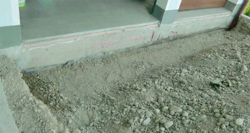

  2. 🔴 Garageneinfahrt: Fehlende Abdichtung – Feuchtigkeitsschäden am Estrich!
    Foto von Markus Reinartz
    Abdichtung fehlt!
    Hallo!
    Wir haben ein Problem mit unserer Garageneinfahrt und wollte hier im Forum nach fachkundigem Rat fragen.
    Unsere Garage ist unterkellert (nicht zu Wohnzwecken genutzt). Auf der Betondecke wurde eine Perimeterdämmung verlegt, dann zur Trennung eine Folie darüber und darauf der Estrich. Auf dem Estrich wurden Fliesen verlegt. Stirnseitig der Garageneinfahrt sind Dämmung und Estrich freigelegt, bzw. es ist hier keine Abdichtung etc. vorhanden. Bisher lag hier der Frostschutzkies stirnseitig direkt an (seit ca. 3 Jahren). Diesen habe ich nun wieder weggegraben  -  vermute ein Feuchteproblem, evtl. dringt so Feuchtigkeit durch den anliegenden Kies in die Garage bzw. den Estrich; großes Vordach vor der Garage jedoch vorhanden. Zumindest haben wir vor allem an den Innenwänden der Garage aufsteigende Feuchtigkeit (im vorderen Torbereich). Auch außen blättert der Putz stellenweise schon ein wenig ab. Könnte aber natürlich auch vom Tauwasser der Autos kommen, welches ggf. durch den Fliesenbelag bzw. die Fugen sickert und über den Estrich dann an den Wänden hochsteigt. Das Tauwasser im Winter konnte bisher schlecht abfließen, da durch eine Abschlussschine an den Fließen an der Garageneinfahrt kein Gefälle nach außen vorhanden war; die letzte Fliesenreihe stand quasi etwas nach oben. Dies wurde nun kürzlich aber repariert (Schiene weg, Fliesenreihe vorne weg, Estrich abgeschliffen, neu gefliest, keine Abschlussschine mehr angebracht).
    Meine Frage lautet nun, wie Stelle ich hier einen fachgerechten Anschluss an die Stirnseite der Garageneinfahrt her? Es soll später mal Pflaster verlegt werden. Vorerst wird die Einfahrt aber noch aufgekiest bleiben.
    Um kompetenten Rat wäre ich sehr dankbar. Habe schon einige "Experten" gefragt, bekomme aber jedesmal widersprüchliche Aussagen *seufz*.
    Werter Forumsteilnmehmer,
    augenscheinlich fehlt nicht nur die Abdichtung der vorderen Kante, damit keine Feuchtigkeit unter den Estrich gelangen kann, sondern auch die Abdichtung des Sockelputzes im Spritzwasser belasteten Bereich.
    Sie sollten dies nachbessern und zusätzlich prüfen ob eine Horizontalsperre im Mauerwerk (waagerechte Abdichtung innerhalb der Wand) eingebaut worden ist. Überlicher Weise werden Sie diese auf der Bodenplatte finden und ggf. auch auf der ersten Steinreihe.
    Markus Reinartz

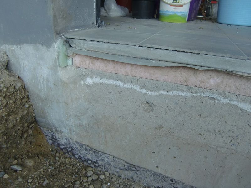

  4. Zusatzinfo: Detailbild Garageneinfahrt-Anschluss an Estrich
    anbei noch ein weiteres Bild zur ...
