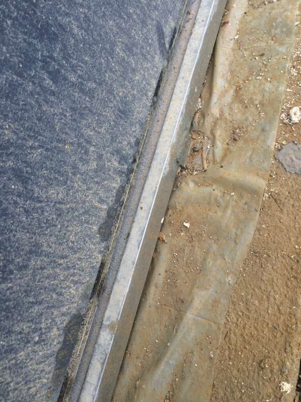

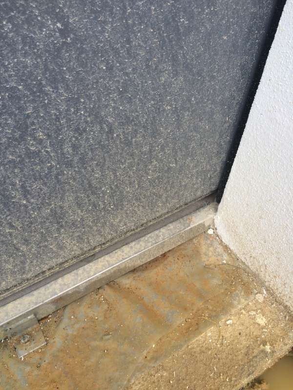

Hallo
Wir wohnen seit Oktober in unserem neuen Haus, welches mit einem Bauträger gebaut wurde. Im Keller haben wir unsere Garage, welche vorerst noch gefliest wird (ist dem Bauträger bekannt). Die Garage hat ca. 7 cm Estrich und im Garagentorbereich ein Vierkant-Profil als Abschluss. Uns wurde gesagt, dass später die Garagentore auf das Vierkant-Profil fahren um von außen keine Fliesen zu sehen und von Ihnen kein Pflaster. Nun fahren die Tore allerdings nicht auf das Profil, sondern ca. zwei bis drei Zentimeter hinter das Profil.
(Da wir noch keine Fliesen haben, ist auch ein Spalt unter den Toren. Lege jetzt einen Streifen aus Siebdruckplatten unter das Tor um ungebetene Gäste [Mäuse] draußen zu halten)
Meine Frage ist nun, wie bekomme ich das Ganze abgedichtet, da der Estrich um vorderen Bereich bei Regen und Schnee immer feucht wird.

    Ich verstehe, dass Sie ein Problem mit dem Estrichanschluss Ihres Garagentors haben. Da Sie erst seit kurzem in Ihrem Neubau wohnen, ist es wichtig, den Übergang zwischen Estrich und Garagentor ordnungsgemäß abzudichten, um Schäden durch Feuchtigkeit zu vermeiden.
    Ein Vierkantprofil als Abschluss ist eine gängige Lösung, aber es muss fachgerecht eingebaut und abgedichtet werden. Mögliche Probleme könnten sein:
    • Höhendifferenz: Die 7 cm Estrichhöhe muss zum Garagentor passen.
    • Abdichtung: Der Spalt zwischen Profil und Tor muss dicht sein, um Regen und Schnee abzuhalten.
    • Material: Das Profil muss witterungsbeständig sein.
    Ich empfehle Ihnen folgende Maßnahmen:
    • Dichtungsband: Bringen Sie ein geeignetes Dichtungsband zwischen Vierkantprofil und Garagentor an.
    • Silikon: Dichten Sie die Fugen zwischen Profil und Estrich mit Silikon ab.
    • Entwässerung: Stellen Sie sicher, dass Regenwasser ablaufen kann und sich nicht vor dem Tor staut.

    Der vorliegende Sachverhalt beschreibt ein Problem mit der Abdichtung des Garagentoranschlusses bei einem Neubau. Der Estrich in der Garage ist ca. 7 cm hoch und endet in einem Vierkantprofil, auf das die Garagentore jedoch nicht aufliegen, sondern 2-3 cm davor enden. Dies führt dazu, dass bei Regen und Schnee Feuchtigkeit in den Estrichbereich eindringt. Zudem besteht ein Spalt unter den Toren, der provisorisch mit Siebdruckplatten verschlossen wurde.
    🔴 Gefahr: Die fehlende Abdichtung stellt ein erhebliches Risiko für Feuchteschäden dar. Eindringendes Wasser kann den Estrich, die Dämmung und die Bodenkonstruktion durchfeuchten, was zu Schimmelbildung, Frostschäden und langfristigen Bauschäden führen kann. Die provisorische Abdichtung mit Siebdruckplatten ist kein dauerhafter Schutz und bietet keine Gewähr gegen eindringendes Wasser oder Schädlinge.
    ⚠️ Korrektur: Die Annahme, dass die Tore auf das Vierkantprofil fahren sollten, um eine optisch saubere Lösung zu schaffen, ist technisch nicht korrekt. Die Abdichtung muss unabhängig von der Fliesenverlegung funktionieren. Die aktuelle Situation mit dem Spalt zwischen Tor und Profil ist ein Planungs- oder Ausführungsfehler, der nicht durch spätere Fliesenarbeiten behoben werden kann.
    ➕ Ergänzung: Eine fachgerechte Abdichtung erfordert eine durchgehende, wasserdichte Anschlusslösung. Hierfür sind spezielle Garagentor-Abdichtungssysteme wie Bürstendichtungen, Gummidichtungen oder ein nachträglich eingebautes Abschlussprofil erforderlich. Zudem muss der Anschluss zwischen Estrich und Vierkantprofil mit einer geeigneten Fugenabdichtung (z.B. dauerelastisches Dichtband oder Silikon) ausgeführt werden. Die Fliesenverlegung sollte erst nach der Abdichtung erfolgen.
    👉 Handlungsempfehlung: Beauftragen Sie umgehend einen zertifizierten Bausachverständigen oder einen Fachbetrieb für Abdichtungstechnik. Lassen Sie die gesamte Anschlusskonstruktion begutachten und eine dauerhafte, wasserdichte Lösung planen und ausführen. Dokumentieren Sie den Mangel und fordern Sie den Bauträger schriftlich zur Nachbesserung auf. Verzögern Sie die Fliesenverlegung, bis die Abdichtung fachgerecht hergestellt ist.
    Der beschriebene Estrichanschluss am Garagentor weist eine gravierende konstruktive Schwäche auf: Ein 7 cm hoher Estrich endet vor dem Tor mit einem Vierkantprofil, das nicht als Dichtungselement, sondern lediglich als optischer Abschluss dient – und zudem nicht wie geplant genutzt wird, da die Tore nicht darauf fahren.
    🔴 Gefahr: Der Spalt zwischen Torunterkante und Estrichoberkante (2–3 cm) bildet eine direkte Eintrittsstelle für Regenwasser, Schneeschmelzwasser und Feuchtigkeit in den Kellerbereich – mit hohem Risiko für Aufstau, kapillare Feuchtigkeitsaufnahme, Schimmelbildung und langfristige Schäden an Estrich, Bodenplatte und Mauerwerk.
    🔴 Gefahr: Die provisorische Abdichtung mit Siebdruckplatten ist weder wasserundurchlässig noch druckfest und verstärkt bei Torbewegung die Gefahr von Beschädigung, Verkantung oder unkontrollierter Wasserumleitung in den Estrich.
    ⚠️ Korrektur: Ein Vierkantprofil ist kein Abdichtungselement – es bietet keinerlei Barriere gegen horizontale oder schräge Wasseranströmung; eine funktionstüchtige Torabdichtung erfordert stattdessen ein geprüftes, elastisches Dichtprofil mit Druckausgleich, das an Tor und Boden befestet ist und bei Schließung vollflächig anliegt.
    ➕ Ergänzung: Die aktuelle Konstruktion vernachlässigt die DIN 18195-4 (Feuchteschutz) und DIN 18531-1 (Dachabdichtungen), die bei Garagentoren mindestens eine 10–15 cm hohe, rückstauwasserdichte Anschlusszone mit horizontaler und vertikaler Abdichtung verlangen – inkl. Anschluss an die Bodenplatte und ggf. Perimeterdämmung.
    ➕ Ergänzung: Die fehlende Fliesenverlegung verschleiert das Problem nur temporär; bei späterer Verlegung ohne vorherige Abdichtung wird Feuchtigkeit unter die Fliesen eindringen und zu Hohlstellen, Frostschäden oder Ausblühungen führen.
    👉 Handlungsempfehlung: Beauftragen Sie unverzüglich einen zertifizierten Sachverständigen für Feuchteschutz und Bauwerksabdichtung (z. B. nach BVS oder DIBt), um eine detaillierte Bestandsaufnahme, Feuchtemessung und statisch-technisch geprüfte Sanierungskonzeption vorzunehmen – inkl. ggf. Nachrüstung einer Tor-Dichtleiste mit Anschluss an eine horizontale Dichtungsbahn im Estrich.

    Hallo Martin. Die keilförmig ansteigende Rampung würde ich mit einem Kunstharzestrich ausbilden lassen. ein Zementestrich wird Dir Aufgrund der zwangsläufig ungleichmäßigen Dicke, aber auch wegen der späteren Belastung beim Überfahren eher früher als später reißen und zusammenbrechen. Deswegen einen (druckfesten) Reaktionsharzmörtel, beispielsweise auf Epoxidharzbasis, einsetzen lassen und danach mit einem Farbanstrich versehen. Der Anstrich dient nur der Optik  -  und ist verständlicherweise nichts dauerhaftes. Der Kunstharzestrich ist porenfrei  -  und daher für den Außenbereich sehr gut geeignet, da er kein Wasser aufnehmen kann.
    Gruß: Klaus
