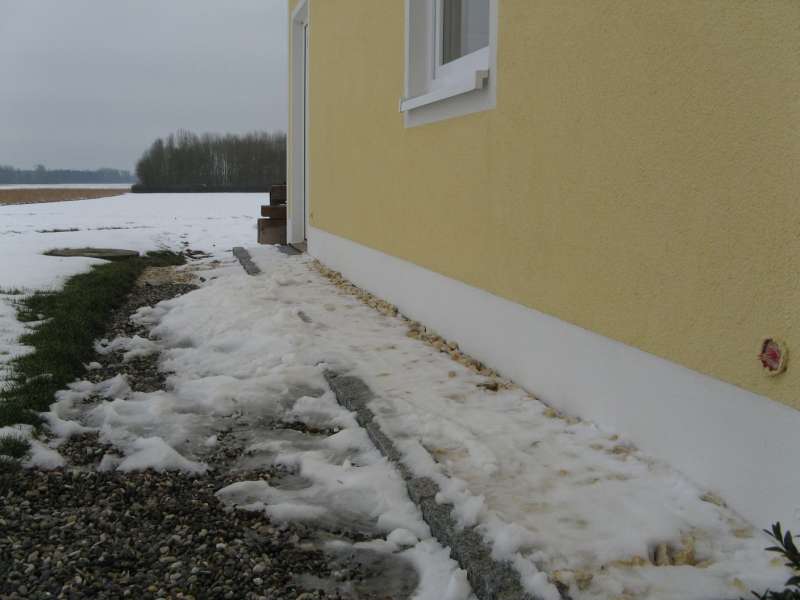

    Es ist tatsächlich nur an einigen Stellen, dann aber schon auf eine gewisse breite, feucht. Wenn man in die Garage schaut, dann ist die linke Wand fast auf ganzer Länge (7 m) feucht (Süd-West-Seite). An dieser Wand ist ein Fenster ca. in Mitte und eine Tür hinten eingebaut. Die rechte Wand (Nord-Ost-Seite) ist nur im vorderen Bereich  -  also Richtung Sektionaltor- feucht. Sie steht auf der Grenze zum Nachbarn und ist noch nicht "erdberührt", da noch nicht aufgefüllt. Die rückseitige Wand ist gar nicht feucht. Oberflächlich läuft das Wasser aber nicht vom Estrich zu den Wänden. Hier ist ein Gefälle von den Wänden weg und nach vorne zum Tor vorhanden. Kann man auch so beobachten, wenn der Schnee der Autos taut.
    • Zu "Buddeln ... ":

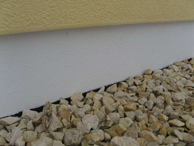

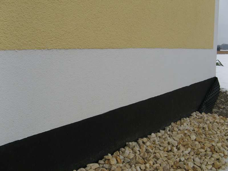

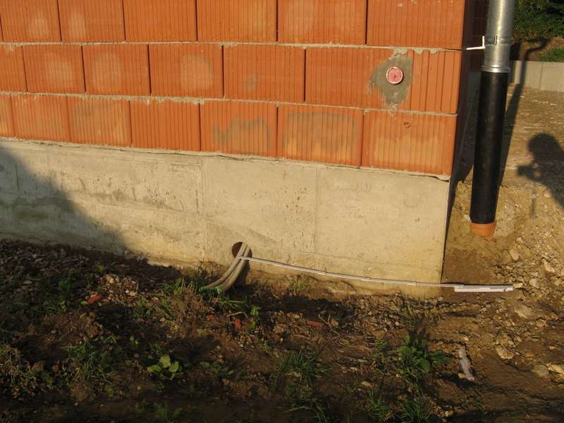

    Die Bodenplatte steht nicht über. Ich habe Fotos davon! Vor der Mauer ist auch ein Bereich (Einfassung), damit das Wasser besser versickern kann. Der "erdberührte" (bei mir Schotter) Bereich ist zusätzlich mit einer Bitumen-Masse beschichtet (über den Putz aufgetragen). Verputzer meinte, dass sonst der Außenputz das Wasser hochziehen würde (siehe Fotos). Wie auf dem Bild 1 auch zu sehen ist, ist doch eine Horizontalsperre eingebaut. Die schwarze Matte kann man ein bisschen erkennen.

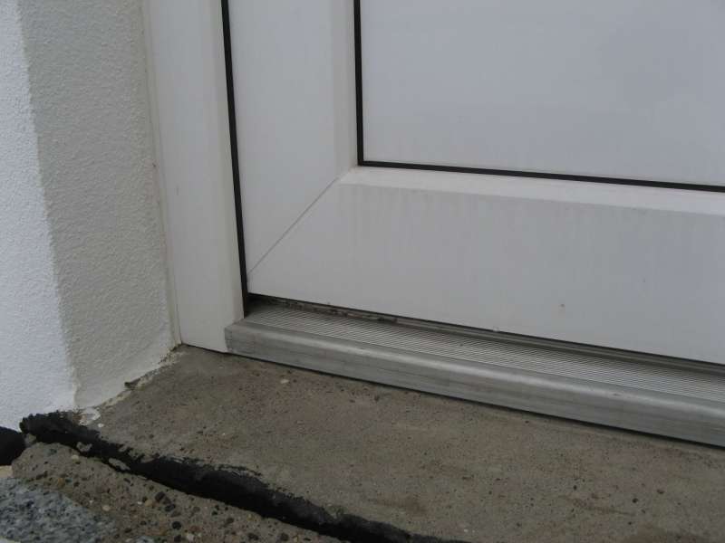

    • Auf dem Bild 5 ist die Tür zu erkennen. Die untere Schiene ist nicht abgedichtet. Evtl. kann hier Schlagregen und Tauwasser in die Garage eindringen und dann in die Fuge zwischen Außenwand und Estrich laufen.

    Frage: Kann sich das Wasser in den drei Fällen aber dann so auf der Bodenplatte unter dem Estrich verteilen, dass in ca. 7 m Entfernung noch die Wand feucht wird?
