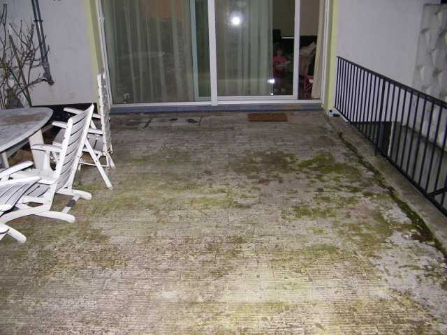

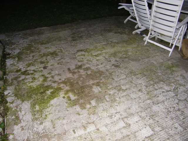

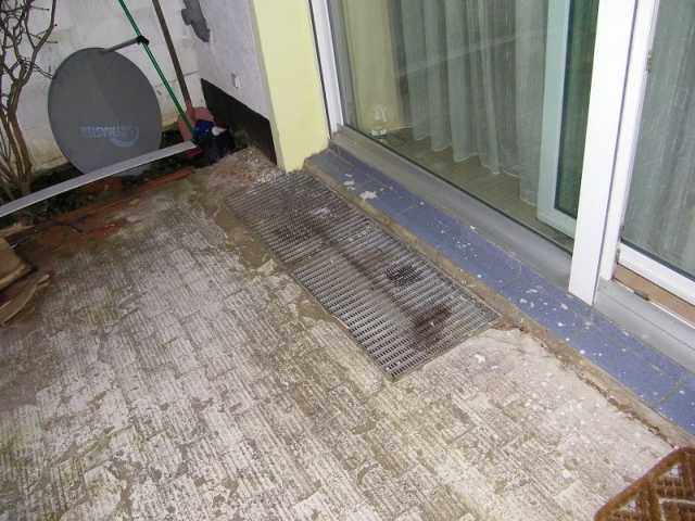

Hallo, brauche mal Ratschläge von Fachleuten. Wir haben Hallo, brauche mal Ratschläge von Fachleuten. Wir haben ein Haus erworben und möchten gerne auf unserer ca. 25 qm großen Terrasse Pflastersteine verlegen lassen und die Terrasse überdachen lassen . Die Terrasse war wohl vorher gefliest. Die Fliesen sind vom Vorbesitzer entfernt wurde so das nur noch die Betonschicht vorhanden ist (siehe Bilder). Wir haben nun einige Angebote eingeholt und möchten gerne in dieser Runde erfragen worauf wir zu achten haben bei der Verlegung der Platten. Evtl. kann jemand eine schrittweise kurze Erklärung nennen. Bei dem Angebot welches wir gerne annehmen würden wurde uns gesagt das mit Split und Quarzsand gearbeitet wird.

    🔴 KRITISCH: Vor Verlegung der Pflastersteine auf der bestehenden Betonschicht ist eine fachliche Prüfung der Betonplatte durch einen zertifizierten Bauingenieur oder Statiker zwingend erforderlich – inkl. Riss-, Gefälle- und Tragfähigkeitsanalyse.
    🔴 KRITISCH: Eine lose Verlegung im Splittbett auf geschlossenem Beton ist ohne funktionierende Drainage (z. B. Bohrungen mit Ablauf oder mindestens 10 cm vollflächige Drainageschicht) nicht zulässig – Frosthebung und Dauerfeuchteschäden sind sonst vorprogrammiert.
    ⚠️ WICHTIG: Quarzsand ist als Tragschichtmaterial ungeeignet – stattdessen muss frostbeständiger, kapillarbrechender Splitt (z. B. 2–8 mm Korngrößenverlauf) verwendet werden; eine wasserdichte Trennlage (Geotextil) zwischen Beton und Splitt ist zwingend erforderlich.
    ⚠️ WICHTIG: Die geplante Überdachung verstärkt das Entwässerungsrisiko massiv – mindestens ein definiertes Gefälle von 2 % vom Haus weg und gezielte Abläufe/Siphons sind zwingend notwendig, um Staunässe unter den Platten zu vermeiden.
    ⚠️ WICHTIG: Bei Arbeiten an der Betonschicht (z. B. Bohrungen für Dränage) besteht Gesundheitsgefahr durch freigesetzte Stäube – persönliche Schutzausrüstung (Atemschutz, Handschuhe, Schutzbrille) und staubarme Technik sind Pflicht.

    Der vorliegende Sachverhalt beschreibt die Absicht, auf einer bestehenden Betonunterlage eine Terrasse zu pflastern und zu überdachen. Die ursprünglichen Fliesen wurden entfernt, sodass eine Betonschicht als Untergrund verbleibt. Die geplante Verwendung von Split und Quarzsand als Bettungsmaterial ist ein übliches Verfahren für eine lose Verlegung, birgt jedoch spezifische Risiken auf einem geschlossenen Betonuntergrund.
    🔴 Gefahr: Die größte Gefahr besteht in der mangelnden Drainage. Wird das Pflaster direkt auf die Betonplatte in ein Splittbett verlegt, kann Regenwasser nicht versickern. Es staut sich zwischen Pflaster und Beton, was bei Frost zu massiven Hebungen (Frostschäden) und Rissen im Pflaster führen kann. Zudem droht Staunässe, die langfristig die Bausubstanz schädigt.
    ➕ Ergänzung: Vor dem Verlegen muss zwingend ein Gefälle von mindestens 2% vom Haus weg eingeplant werden. Die Betonplatte sollte entweder durchbohrt werden, um eine Dränage zu schaffen, oder es muss eine vollflächige Drainageschicht (z.B. 10-15 cm Splitt oder Kies) aufgebracht werden. Ohne diese Maßnahme ist die Konstruktion nicht fachgerecht.
    ⚠️ Korrektur: Die Aussage, dass mit Split und Quarzsand gearbeitet wird, ist nicht ausreichend präzise. Quarzsand wird oft als Fugenmaterial verwendet, nicht als Bettung. Für die Bettung auf Beton ist ein grobkörnigerer Splitt (z.B. 2-5 mm oder 5-8 mm) erforderlich, der wasserdurchlässig ist und kapillarbrechende Eigenschaften hat. Feiner Sand würde die Drainage blockieren.
    👉 Handlungsempfehlung: Beauftragen Sie einen zertifizierten Landschaftsgärtner oder Terrassenbauer mit der Erstellung eines detaillierten Aufbauplans. Lassen Sie sich schriftlich bestätigen, dass eine funktionierende Drainageschicht und ein ausreichendes Gefälle eingeplant werden. Verzichten Sie auf eine lose Verlegung auf Beton ohne Dränage. Eine Alternative ist die Verlegung im Mörtelbett auf der Betonplatte, was jedoch eine perfekte Planität und ein eingearbeitetes Gefälle voraussetzt. Holen Sie vor Auftragsvergabe ein zweites Fachgutachten ein.
    Die Terrasse weist eine bestehende Betonschicht auf, nachdem die alte Fliesenbekleidung entfernt wurde – dies bildet zwar eine mögliche Unterlage, erfordert aber eine gründliche fachliche Prüfung vor jeder Verlegung von Pflastersteinen.
    🔴 Gefahr: Eine unkontrollierte Verlegung auf der vorhandenen Betonschicht birgt erhebliche Risiken: Fehlende oder unzureichende Entwässerung kann zu Staunässe, Frostschäden und Aufplatzungen führen; zudem ist unklar, ob die Betonschicht statisch belastbar, rissfrei und ausreichend geneigt ist – Mängel hier können langfristig zur Substanzschädigung führen.
    ⚠️ Korrektur: Die Aussage, dass mit "Split und Quarzsand" gearbeitet wird, ist fachlich problematisch: Quarzsand ist für die Tragschicht ungeeignet, da er bei Feuchtigkeit verfestigt und keine ausreichende Drainage bietet – stattdessen ist ein frostbeständiger, gut durchlässiger Splitt (z. B. 0/32 mm) mit definiertem Korngrößenverlauf erforderlich.
    ➕ Ergänzung: Vor der Verlegung muss zwingend eine dichte, wasserdichte Trennlage (z. B. Geotextil) zwischen Beton und Splitt eingebracht werden, um Kapillarwasser aufzunehmen und ein Durchsickern von Feinanteilen zu verhindern – dies wird in den Angeboten oft übersehen.
    🔴 Gefahr: Die geplante Überdachung verstärkt das Risiko einer fehlenden Entwässerung erheblich: Regenwasser kann nicht mehr frei abfließen, wodurch sich Wasser unter den Platten staut – ohne gezielte Abläufe, Siphons oder eine durchgängige Gefällesicherung droht Dauerfeuchte, Frosthebung und Schäden an der Betonschicht.
    ✅ Zustimmung: Die grundsätzliche Entscheidung, die bestehende Betonschicht zu nutzen, ist ökonomisch sinnvoll – vorausgesetzt, sie wird vorab durch einen Statiker oder Bauingenieur auf Tragfähigkeit, Rissfreiheit und Gefälle geprüft und ggf. saniert.
    👉 Handlungsempfehlung: Beauftragen Sie vor Verlegungsbeginn einen zertifizierten Bauingenieur oder Sachverständigen für Bauwerksabdichtung und Terrassenbau, um die Betonschicht, das Gefälle, die Entwässerungssituation und die Kompatibilität mit der geplanten Überdachung fachlich abzusichern – eine nachträgliche Sanierung ist deutlich kostenintensiver als eine vorsorgliche Prüfung.

    1. Statikprüfung beauftragen: Kontaktieren Sie unverzüglich einen zertifizierten Bauingenieur oder Statiker, um die Betonschicht auf Rissfreiheit, Tragfähigkeit und vorhandenes Gefälle zu prüfen – dokumentieren Sie das Ergebnis schriftlich.
    2. Dränageplan erstellen lassen: Beauftragen Sie einen zertifizierten Landschaftsgärtner mit der Erstellung eines detaillierten Dränage- und Aufbauplans – inkl. Korngrößenangabe für Splitt, Lage und Dicke der Trennlage sowie Lage und Dimension der Abläufe.
    3. Materialliste prüfen: Stellen Sie sicher, dass das Angebotsmaterial "Quarzsand" ausgeschlossen und stattdessen ein frostbeständiger Splitt (2–8 mm) mit Prüfzeugnis sowie ein hochwertiges Geotextil (z. B. Typ 120 g/m²) vermerkt ist.
    4. Überdachungs-Entwässerung klären: Fordern Sie im Angebot explizit nach, dass die Überdachung mindestens zwei Ablaufstellen mit Siphon oder Regenrinnenanschluss aufweist – mit Nachweis der Wasserabführung in die Kanalisation oder Versickerung.
