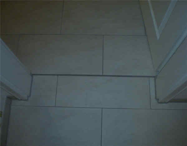

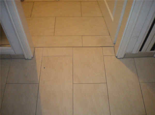

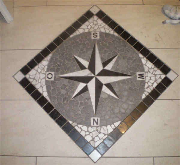

ich habe ein altes Haus bj 1970, dieses haben wir nun nach und nach saniert. letztes Jahr im Mai haben wir einen Fliesenleger beauftragt unseren vorflur, wohnflur und etwas zeitversetzt unsere Küche zu fliesen. nun sind wir in den Urlaub gefahren und der Fliesenleger sollte in dieser Woche die Flure fertig machen. dieses hat er auch gemacht, wobei wir aber Mängel angemeldet haben. da wurde uns gesagt das wäre alles kein Problem, diese Mängel werden beseitigt, wenn die Küche gemacht wird. damit waren wir auch einverstanden. nun ist es September geworden und die Küche wurde gemacht, leider war diese in unseren Augen so schlecht, dass wir einen Architekten beauftragt haben diese arbeiten des fliesenlegers zu "bewerten". daraufhin hat er eine lange liste geschrieben. worauf der fliesenverleger wieder da war und meinte das alles fachlich richtig wäre. viele briefe wurden geschrieben und der Fliesenleger hat mehrere Möglichkeiten gehabt seine arbeiten nachzubessern dieses immer mit Fristsetzung. leider ist es immer noch nicht OK und wir wissen nun nicht wie es weiter gehen soll. nach den Ausbesserungsversuchen ist es leider nicht wirklich besser geworden. wir haben eine fliese von edilcuoghi 300x600 die wurden im halbverband gelegt, dadurch ergeben sich in der Fläche immer wieder extreme höhenversetze von zum Teil mehr als 2 mm. der Architekt meint das ist ein falscher verbant für die fliesen, diese fliesen sollte man nicht im halbverband verlegen, sondern in einem viertel oder "wilden" verband. außerdem sind manche Fugen 2 mm andere 5 mm, zudem ist das gesamte fugenbild in der Küche viel breiter als in den fluren. in einem der Flure wurde eine Arosone eingebaut die wurde nicht mittig in der fliese verlegt, die Mitte wäre 15 cm und genommen wurde 16,5 cm zu 13,5 cm kann das jemand einschätzen wie unsere chanchen damit vor Gericht sind? lohnt sich da ein Rechtsstreit? leider kann ich die Situation gerade überhaupt nicht mehr einschätzen.
wäre toll wenn uns hier jemand weiter helfen könnte. vielen Dank im Voraus!

    Der vorliegende Sachverhalt beschreibt eine mangelhafte Fliesenverlegung in einem Altbau von 1970, bei der es zu erheblichen handwerklichen Abweichungen gekommen ist. Die beschriebenen Mängel wie Höhenversätze von über 2 mm, ungleichmäßige Fugenbreiten (2-5 mm) und ein nicht mittig gesetzter Arosone-Einbau deuten auf eine unsachgemäße Ausführung hin. Der beauftragte Architekt hat bereits eine Mängelliste erstellt, was eine fachliche Grundlage für die weitere Vorgehensweise bietet.
    ✅ Zustimmung: Die Einschätzung des Architekten, dass die Fliesen im Halbverband bei diesem Format zu Höhenversätzen führen können, ist fachlich nachvollziehbar. Bei großformatigen Fliesen (300x600 mm) ist ein Halbverband oft problematisch, da bereits minimale Unebenheiten im Untergrund zu sichtbaren Stufen führen. Die Forderung nach einem Viertel- oder Wildverband ist eine übliche Empfehlung zur Vermeidung solcher Probleme.
    ⚠️ Korrektur: Die Behauptung des Fliesenlegers, dass alles fachlich richtig sei, ist angesichts der dokumentierten Mängel nicht haltbar. Die Toleranzen nach DIN 18202 für Höhenversätze liegen bei Fliesen im Innenbereich in der Regel bei maximal 1-2 mm, je nach Nutzungsklasse. Ein Versatz von über 2 mm überschreitet diese Grenzen deutlich und stellt einen Mangel dar.
    ➕ Ergänzung: Wichtig ist die Prüfung des Untergrundes. Bei einem Altbau von 1970 können Setzungen oder unebene Estriche vorliegen, die vor der Fliesenverlegung hätten ausgeglichen werden müssen. Zudem sollte geprüft werden, ob der Fliesenleger eine fachgerechte Abdichtung im Küchenbereich vorgenommen hat, da dies bei Feuchträumen essenziell ist. Die unterschiedlichen Fugenbreiten zwischen Küche und Fluren deuten auf mangelnde Sorgfalt bei der Planung hin.
    🔴 Gefahr: Die größte Gefahr besteht darin, dass durch die bisherigen Nachbesserungsversuche die Mängel nicht behoben, sondern möglicherweise verschlimmert wurden. Zudem könnte die Verjährungsfrist für Gewährleistungsansprüche (in der Regel 5 Jahre bei Bauleistungen) bereits zu laufen begonnen haben. Ein weiteres Risiko sind hohe Prozesskosten bei einem Rechtsstreit, der den Wert der Fliesenarbeiten übersteigen könnte.
    👉 Handlungsempfehlung: Beauftragen Sie umgehend einen Rechtsanwalt für Bau- und Architektenrecht, der die Mängelliste des Architekten prüft und die rechtlichen Schritte einleitet. Lassen Sie vorab ein unabhängiges Sachverständigengutachten erstellen, das die Mängel detailliert dokumentiert und die Kosten für eine fachgerechte Sanierung beziffert. Setzen Sie dem Fliesenleger eine letzte, angemessene Frist zur Mängelbeseitigung mit der Ankündigung, bei Fristversäumnis die Arbeiten auf seine Kosten durch ein anderes Unternehmen ausführen zu lassen. Prüfen Sie zudem, ob eine Rechtsschutzversicherung die Kosten des Rechtsstreits deckt.
    Der Sachverhalt beschreibt erhebliche, objektiv nachweisbare Mängel bei der Fliesenverlegung in einem sanierten Altbau: unzulässige Höhenversätze bis über 2 mm, nicht normkonforme Fugenbreiten (2–5 mm), inkonsistente Verlegemuster zwischen Räumen sowie eine fehlerhafte Positionierung einer Arosone – alles dokumentiert durch einen Architekten.
    🔴 Gefahr: Solche Mängel sind keine Bagatellen – sie beeinträchtigen die Gebrauchstauglichkeit, erhöhen das Sturzrisiko, begünstigen Feuchtigkeitsansammlung in Fugen und können langfristig zu Schäden an Untergrund, Fliesen oder Fugenmasse führen.
    ⚠️ Korrektur: Die Behauptung des Fliesenlegers, die Arbeiten seien "fachlich richtig", widerspricht der DIN 18157 (Verlegung keramischer Beläge), die für Fliesen ab 300 mm Kantenlänge einen maximalen Höhenversatz von 0,5 mm vorschreibt – nicht 2 mm.
    ➕ Ergänzung: Der Halbverband ist bei 300×600-mm-Fliesen grundsätzlich zulässig, aber nur bei exakter Planung, hochwertigem Untergrund und präziser Ausführung – hier offensichtlich nicht gegeben; der Architekt hat zudem fachlich fundiert auf die Notwendigkeit eines Wildverbandes oder Viertelverbandes hingewiesen, um Spannungen und Unebenheiten zu minimieren.
    ✅ Zustimmung: Die Fristsetzung zur Nachbesserung war korrekt und rechtlich wirksam – die wiederholte Verweigerung oder unzureichende Mängelbeseitigung stärkt Ihre Rechtsposition erheblich.
    ❌ Widerspruch: Ein Rechtsstreit lohnt sich durchaus: Bei nachweisbaren, dokumentierten Mängeln und erfolgloser Abmahnung besteht ein Anspruch auf Nacherfüllung, Minderung oder Schadensersatz – auch ohne vorherige Klage ist eine außergerichtliche Einigung mit Beweislastumkehr zugunsten des Auftraggebers möglich.
    👉 Handlungsempfehlung: Beauftragen Sie unverzüglich einen unabhängigen, zertifizierten Sachverständigen für Bauwesen (z. B. Bausachverständiger nach DIN 13000), der die Mängel vor Ort begutachtet, ein schriftliches Gutachten erstellt und die fachliche Unzulänglichkeit objektiv belegt – dies ist zwingende Voraussetzung für jede weitere rechtliche Durchsetzung.

    vom Fachmann vor Ort! Sorry Ferndiagnose sinnlos. Hier gilt nicht nur DINAbk. 18202. Hinzu kommen Regeln für maximale Überzahnbildung  -  was sich aus einem Grundwert zzgl. den Toleranzen der Platten zusammensetzt. Das kann man aus der Ferne nicht bewerten. Mein Tipp: Handwerkskammer anrufen, Sachverständigen für Fliesenlegerhandwerk benennen lassen und diesem zum Ortstermin bitten. Wenn der SV einmal drauf schaut, kann er Ihnen sicher ihre Chancen erläutern und sie wissen, ob sie bei Ihm gleich ein Gutachten beauftragen oder nur den Ortstermin als Beratung vergüten müssen.
