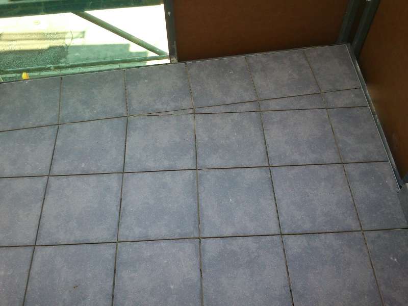

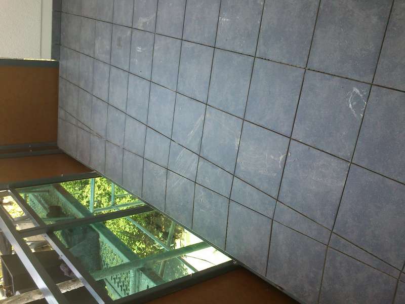

In unserer Neubauwohnung muss demnächst der Balkon abgenommen werden. Ich bin mit der gewählten Verlegeart sehr unglücklich. Für mich sieht es so aus wie irgendwo angefangen und dann musste es aufgefüllt werden. Das Fugenbild stimmt für mich überhaupt nicht, weil es durch die grade Fliesenabschlusskante vorne abknickt und durch die beiden Keile aus dem Muster fällt. Muss ich das so abnehmen?

  2. Balkonfliesen: Kreativität vs. Optik – Wer trägt die Verantwortung?
    Foto von wiki
    oh  -  sehr innovativ  -  aber "schön" geht anders!
    Wer hat denn diesen Fliesenspiegel gezeichnet? Oder durfte sich der Fliesenleger eigenverantwortlich kreativ austoben?
    Andere Frage: Was wäre Ihnen denn lieber gewesen? Verschnittkeile am Rand?
    Weil alles Mist aussieht, wäre ich vermutlich bei Knopffliesen gelandet oder bei einer superglattem Estrich mit anschließender Kunststoffbeschichtung.
    Sie sind Bauherr oder "nur" Erwerber? Wer macht mit wem welche Abnahme?
  3. Balkonfliesen: Glatte Kante – Akzeptanz des Verlegefehlers?
    Ich hätte einen abgeschnittenen Rand bevorzugt ...
    Ich hätte einen abgeschnittenen Rand bevorzugt Ich bin nur der Abnehmer. Der Bauleiter wollte eine glatte Außenkante. Der Rest hat sich dann wohl so ergeben. War wohl nicht bis zum Ende durchdacht. Der Bauherr will mir nun weiß machen, dass es top so aussieht. Daher meine Frage, ob ich das so hinnehmen muss?
  4. Balkonfliesen: Verlegung – Halbverband als optimale Lösung?
    So schlecht ist das nicht verlegt!
    Anderenfalls wären die 3 spitzen Fliesenstreifen genau in der Ecke des Balkons. Die Ecke hätte dann auch unglücklich ausgesehen. Und so sind an der Kante auch keine Streifen, die sich potentiell schneller lockern könnten.
    Im Halbverband hätte es mMn. etwas optimaler aussehen können!
    Kreativität ist relativ. Abnehmer ist eigentlich (rechtlich gesehen) der Besteller und als solcher hätten Sie ja ein Verlegemuster anfordern können.
  5. Balkonfliesen-Abnahme: Rolle des 'Abnehmenden' im Neubau
    sachlich ...
    sachlich Ich bin nur der Abnehmer! Wir alle sind Abnehmer, wenn wir im Laden was kaufen, nämlich Endabnehmer von Waren des täglichen Bedarfs.
    Was Sie meinen, lieber Fragesteller, ist "der Abnehmende". Was aber qualifiziert Sie dazu? Wie bereits richtig dargelegt wurde, nimmt ein Auftraggeber eine Leistung ab oder ein Erwerber, oder allenfalls noch deren rechtliche Erfüllungsgehilfen, also Architekten und manchmal Sachverständige! Was sind Sie nun?
  6. Ich bin der Erwerber der Neubauwohnung.
  7. Balkonfliesen: Optischer Mangel – Anspruch auf Änderung?
    Na also
    Der Bauträger hat beim Fliesenleger bestellt und dem die Arbeit vermutlich bereits als mangelfrei abgenommen. Technisch ist vermutlich nichts zu bemängeln, bleibt also nur der "optische Mangel". Da Schönheit aber nun Geschmacksfrage ist, muss sich der Bauträger nicht auf einen Änderungswunsch einlassen, es sei denn es wurden andere Fliesen bemustert oder eine andere Verlegeart ausdrücklich im Kaufvertrag (Anlage Baubeschreibung) schriftlich vereinbart. Wenn nicht, dann nicht.
  8. Balkonfliesen-Ärger: Späte Erkenntnis über Verlegefehler
    Danke für die Antwort. Dann ist ...
    Danke für die Antwort. Dann ist das für mich dumm gelaufen. Wieder was zu spät gelernt. Aber damit hatte ich partout nicht gerechnet.
  9. Balkonfliesen: Diagonale Verlegung als Alternative?
    diagonal
    In solchen Fällen verfliese ich immer diagonal
  10. 📌 Zusammenfassung der Diskussionsbeiträge - Stand: 13.01.2026
