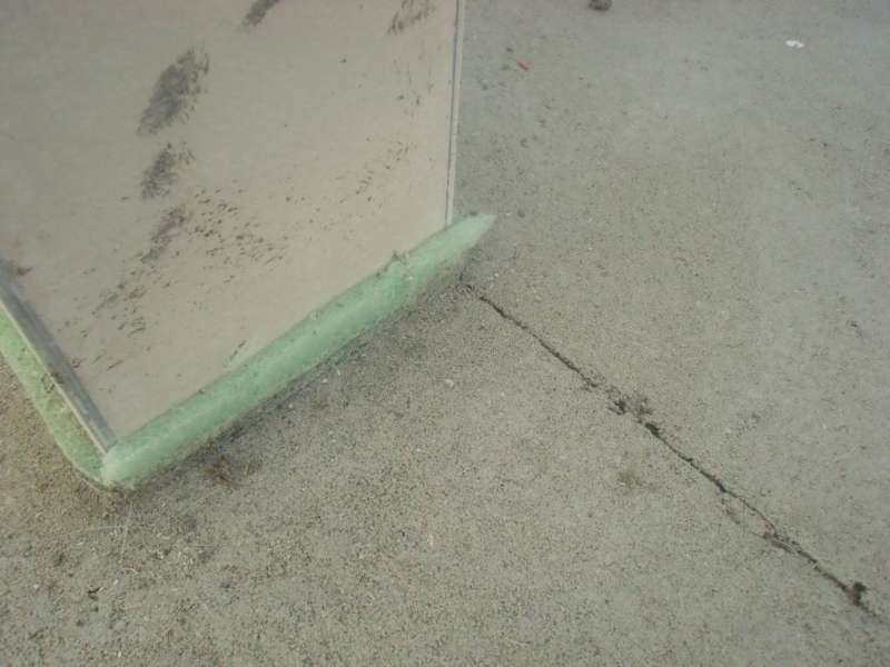

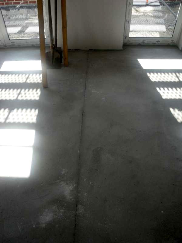

Hallo an alle,
bei uns im Neubau wurde der Estrich gelegt. In den Türdurchgängen wurde jeweils ein Kellenschnitt gemacht. Auch im Übergang vom Wohn- / Essbereich (Wohnbereich, Essbereich) (32 m²²) zur Küche (14 m²²) wurde nur ein Kellenschnitt gemacht. Unter dem Estrich befindet sich Schläuche einer Fußbodenheizung. Die beiden großen Bereiche haben eigene Heizkreise.
Ich hatte bereits drei Fliesenleger da, die jeweils diesen langen Kellenschnitt bemängelt haben. Laut diesen müssten die Bereich durch eine Dehnungsfuge getrennt werden.
Außerhalb des Estrichs  -  also zur Wand hin  -  wurde ein ca. 1 cm dicker Schaumstoffstreifen eingearbeitet.
Meine Frage lautet nun, ob wirklich eine Dehnungsfuge von nöten ist oder ob der Kellenschnitt ausreicht.
Der Estrichleger will die Fuge verharzen. Ist das OK oder würde er damit die große Fläche nur noch stabilisieren und damit rissanfälliger machen?

  • BAU.DE / BAU-Forum: 1. Bild zu Frage "Estrich Kellenschnitt oder Dehnungsfuge? Größe, Fußbodenheizung & Fliesen" im BAU-Forum "Estrich und Bodenbeläge"
  • BAU.DE / BAU-Forum: 2. Bild zu Frage "Estrich Kellenschnitt oder Dehnungsfuge? Größe, Fußbodenheizung & Fliesen" im BAU-Forum "Estrich und Bodenbeläge"

    verstehe ich das richtig,
    das der genaze Bereich mit Fußbodenheizung ausgelegt ist?
    Wurde der Estrichleger schon bezahlt?
    Ansonsten Rückbau ... und hier Ordentliche Feldbegrenzungsfugen Einbauen, damit sich der Estrich hier "Ausdehnen" kann! Mit Höhenversatzsicherung!
    Um was für ein Bindemittel handelt es sich? Nach den Bildern um Zement, oder? Ansonsten könnte man der Hersteller fragen, was er noch meint!
    Also nach den Regeln haben sie recht  -  Feldbegrenzungsfuge muss da hin!
    Lösung:
    Heizkreise auf gleichmäßige Temperatur einstellen! Den Estrich noch über die üblichen Werte austrocknen lassen! Im Türbereich mit einem Stumpfen Meisel, den Estrich durchschlagen! Rohre drücken sich in die Dämmung  -  Normalerweise!
    Garantieverlängerung des Estrichlegers, mit Versicherung oder Bürgschaft oder oder oder auch im Fall einer Insolvenz ...
