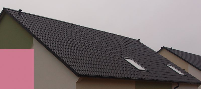

ich habe ein Haus gekauft, Systembauweise, KFWAbk. 70, Blower-Door wird noch gemacht.
Mir ist nun aufgefallen, dass auf dem Dach gar keine Lüfterziegel vorhanden sind.
Den Bauträger habe ich noch nicht gefragt, warum das so ist. Gibt es auch eine andere Methode zur Belüftung des Daches?
Ich habe mal was von einer Belüftung über den First gehört.
Anbei ein Foto vom Dach. (musste ich etwas zensieren)
Danke!

  2. Dachbelüftung: Firstentlüftung statt Lüfterziegel prüfen!
    Das kommt darauf an
    Früher konnte man mit dem 2 cm Zwischenraum über der Dämmung das Dach auch ohne Lüfterziegel über den First entlüften. (Verkauft wurde sie trotzdem)
    Wie es hier geregelt ist, sollte ein Außendienstmitarbeiter des Ziegelherstellers beurteilen. Die sind heute aber wohl nicht mehr kostenlos.

  3. Moderne Dachentlüftung: Integrierte Ziegel von BMI Braas?
    Danke, ist sowas denn heute noch ...
    Danke, ist sowas denn heute noch Stand der Technik?
    Gibt es vielleicht Ziegel die in sich schon eine Entlüftung haben?
    Die Ziegel sind von BMI BRAAS.
  4. Dachkonstruktion: Unbelüftet Standard bei Neubauten?
    um es kurz zu machen
    Guten Morgen.
    Man unterscheidet in belüfteter und unbelüfteter Konstruktion. In der Neuzeit werden i.d.R. nicht belüftete Konstruktionen erstellt. Somit bedarf es auch keiner Dachflächenlüfter. Die Unterlüftung der Eindeckung wird normalerweise unterhalb der Traufe (hinter der Dachrinne) vorgesehen, orientiert sich am Querschnitt der Konterlatte (mind. 24 mm ) und wird empfohlen. (Ist jedoch (noch) nicht beregelt.)
    MfG Andreas Reitmeier
