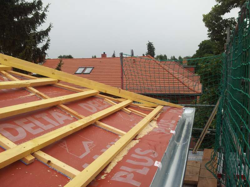

Liebe Experten,
nachdem unser Dach nun neu gedeckt wurde, bin ich auf die im Foto gut zu erkennende Sackbildung in der Unterspannbahn aufmerksam gemacht worden.
Im besten Falle passiert vielleicht gar nichts, da das Dach ja schon durch die Ziegel dicht sein sollte, im schlimmsten Falle habe ich Wasser in diesem "Sack", das vielleicht in einigen Jahren ein Problem für den Dachkasten werden könnte, wenn die Unterspannbahn nicht dicht hält. Kann man das so lassen? Oder sollte hier auf jeden Fall nachgebessert werden?

  2. 🔴 Risiko: Marode Unterspannbahn – Wasserschaden im Dachkasten!
    richtig
    Irgendwann, wenn der Sack marode ist, tropft ihnen das Wasser in den Dachkasten und dieser wird fleckig und später faulig.
    Fragen Sie mal den Dachdecker: "Warum geht das nicht so? "
    Schauen Sie dort mal das Bild zum Thema Konterlattung und Keilbohle an.

  6. Ursachenforschung: Fehlerhafte Ausführung der Unterspannbahn?
    Na Irgendwas muss doch dort falsch ...
    Na Irgendwas muss doch dort falsch gemacht worden sein. Ich verstehe noch nicht wo da der Fehler liegt.. hat noch jemand einen Tipp?
  7. Analyse: Fehlerhafte Keilbohle, fehlender Rinneneinhangstreifen
    Foto von Stefan Ibold
    joo, ich weiß es *melde*
    Moin,
    sehen Sie sich die Höhenlage der (hoffentlich vorhandenen) Keilbohle an, berücksichtigen Sie, dass die Eindeckung hinterlüftet werden sollte, beachten Sie den offensichtlich nicht vorhandenen Rinneneinhangstreifen.
    Die Ausführung des Traufbereichs lässt darauf schließen, dass es ähnlich wie bei den Dächern im Hintergrund aussehen soll.
    Sinnvoll ließe sich soetwas mit einem Traufenlüftungskamm ausbilden. Bedenken Sie, dass der Fußpunkt der ersten Reihe keine Auflagermöglichkeit auf einem anderen, überdecktem Ziegel/Dachstein hat. Wenn jemand diesen Höhenunterschied mit der Vorderkante der Keilbohle ausgleichen will, dann gerät das in eine "Schieflage" mit Sackbildung.

  8. Lösung: Flachere Keilbohle + Traufenkamm für Ziegelauflage
    AAH! Ich glaube langsam dämmert ...
    AAH! Ich glaube langsam dämmert es mir (oder nicht?) Man hätte also die Traufbohle /Keilbohle flacher ausführen müssen und für die Auflage der Ziegel dann ÜBER der Unterspannbahn den Traufenkamm setzen müssen, der die Ziegel wieder etwas hoch in die richtige Lage versetzen würde. Richtig?
  9. ✅ Bestätigung: Traufeinlaufblech vorhanden, Keilform optimieren
    In meinen Augen ist ein Traufeinlaufblech ...
    In meinen Augen ist ein Traufeinlaufblech vorhanden ... beim letzten "s" des Schriftzuges der Bahn sieht man den Stoß. Traufkämme werden hier vermutlich auch kommen, deswegen wurde die Bahn provisorisch mit Klebestreifen am Blech befestigt. Diesen Punkt und auch das saubere keilförmige zulaufen der Bohle hätte man sicherlich besser lösen können.
