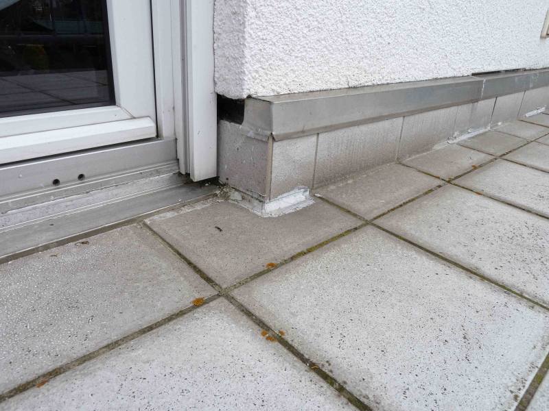

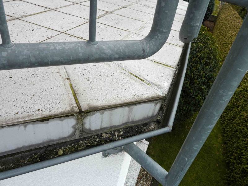

Ich habe über meinem EGAbk.-Wohnzimmererker einen kleine, trapezförmige Terrasse, ca. 8 m², mit oberem Fliesenbelag mit Gefälle. Der Fliesenbelag weist nun nach Jahren in den äußeren Randbereichen (nicht an Hausseite) Risse in den Fugen auf, die ich schon einige Male ausgebessert habe, was aber nie auf Dauer gehalten hat. Weil ich das Ausbessern satt habe, möchte ich nun auf den Fliesenbelag einen "durchgehenden Belag" aufbringen. Auf den Fliesenbelag würde ich erst eine Ausgleichsmasse (Tipps?) mit Verstärkungsmatte aufbringen, um eine glatte Fläche zu schaffen. Darauf sollte dann ein Belag aufgebracht werden, der sich auf diese glatte Fläche aufkleben lässt (beschieferte Bitumenbahn? , kleb- / schweißbare Kunststofffolie?) und möglichst auch in der Sommersonne noch "einigermaßen" begehbar ist (muss aber nicht unbedingt sein, Terrasse wird nur selten betreten). Auch eine Abdeckung mit Blech (Edelstahl? Aluminium? Titanzink?) käme notfalls in Betracht. Was ist in diesem Falle sinnvoll und wie sollte der Aufbau sein?

  3. Terrasse abdichten: Detailfotos für Lösungsempfehlungen
    Übersichtsbild wäre toll
    so dass man die Ränder und die Türschwelle sieht, dann kann man entsprechende Lösungen empfehlen. Schmökern Sie mal in meinem Skript! ach so, sie wollten ja nur eine Behelfslösung ...
