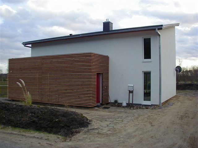

  6. Holzrahmenbau: Optische Vielfalt für Passivhäuser
    es muss ja nicht nach Holzhaus aussehen 😉
    ... Bild von einem ECO CASA Passivhaus in Holzrahmenbauweise, optisch ziemlich genau das, was die Thread-Starterin beschreibt
    • BAU.DE / BAU-Forum: 1. Bild zu Antwort "Holzrahmenbau: Optische Vielfalt für Passivhäuser" auf die Frage "Zweischalige Porenbeton-Außenwand: Aufbau, Schallschutz & Tragfähigkeit?" im BAU-Forum "Außenwände und Fassaden"

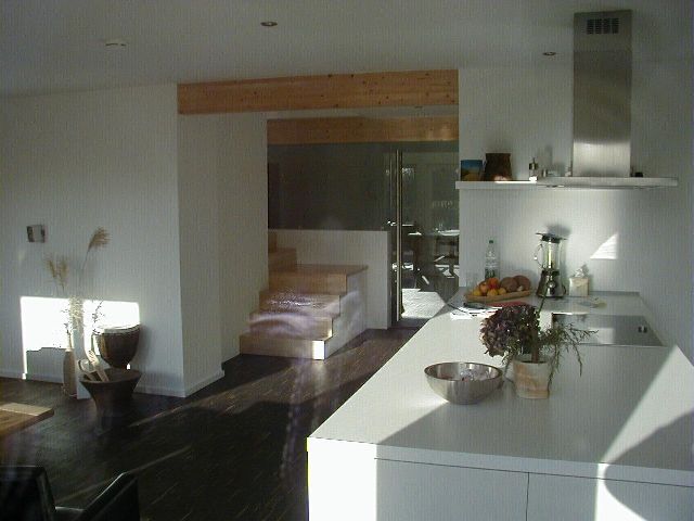

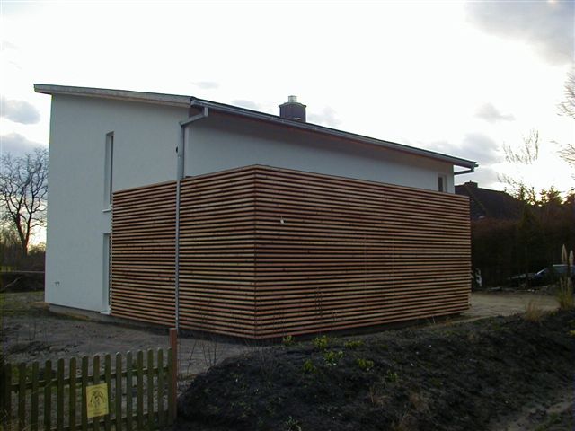

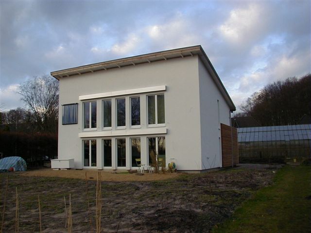

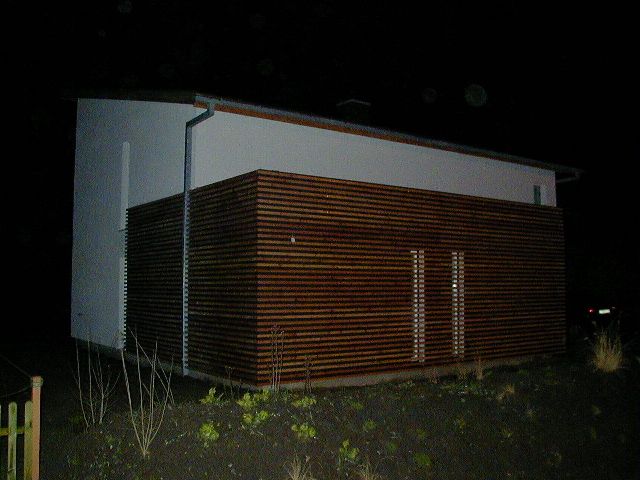

  7. Bild-Upload-Limitierung: Ein Bild pro Foren-Beitrag
    und noch ein Bild 😉
    ... weil ich pro Beitrag irgendwie nur eins reinkriege ...

    letztes Foto ...
    letztes Foto damit man alle Seiten sieht 😉

    @Lisa: Der Anbau mit Lärchenholz ...
    ist gewolltes Gestaltungsmerkmal, der soll wie "eingeschoben" in die doch eher schlichte Form des Pultdachbaukörpers wirken. Der enthält den Windfang und ein Gästeduschbad und hat im übrigen Fenster, nur sieht man die von außen nur, wenn Licht an ist weil die Lärchenschalung auf Lücke gearbeitet ist und dahinter eine schwarze Bahn angeordnet ist. Die Schalung geht einfach über die Fenster rüber wie eine Jalousie ... 😉
    [url=
    Auf dem Nachtfoto kann man es sehen 😉

    Der Anbau ist wirklich optisch toll gelungen! Die ...
    Der Anbau ist wirklich optisch toll gelungen! Die verborgenen Fenster sind wirklich raffiniert! Sind das ganz normale Fenster, die einfach mit der Fassade überbaut wurden? Ist so eine Lärchenfassade viel teurer als Putz? Sind das zum Beispiel 20 € pro Quadratmeter mehr? Oder wie hoch muss man für so eine Fassade die Zusatzkosten einschätzen? Anscheinend ist die ja so teuer, dass der Rest des Hauses nicht damit verschalt wurde.
    Wie verhindert man bei der Fassade mit den Lücken zwischen den Hölzern denn, dass bei Schlagregen die Holzwand darunter nass wird? Da müsste doch Wasser oder bei Schneegestöber Schnee hindurchkommen?! Ist dann unter den Lärchenbrettern Dachpappe?

    mehr Details zum Anbau ...
    mehr Details zum Anbau also die Lärchenfassade ist außen auf eine senkrechte Lattung geschraubt, dazwischen ist eine spezielle faserverstärkte Fassadenbahn, erinnert auf den ersten Blick an eine Teichfolie, ist aber speziell für derartige Aufgaben konstruiert und auch diffusionsoffen.
    Lärche oder Putz war hier keine Preisfrage, sondern gestalterisch als Mix so gewollt.
    Im Holzrahmenbau ist die Holzfassade meines Erachtens eher günstiger als die Putzfassade, wobei Lärchenholz natürlich etwas teurer ist als Fichte, die hier gewählten sehr kräftigen Latten auf Lücke gearbeitet natürlich auch wiederum teurer als eine normale Nut & Federschalung oder klassische Deckelschalung, ist halt etwas mehr Arbeit.
    Die Fenster sind in der Tat normale Dreh-Kipp-Elemente, natürlich musste die äußere Fensterfutterausbildung etwas speziell sein, um einen ordentlichen Anschluss zum Holz hinzukriegen
    Wegen des Wassers vom Dach war ursprünglich eine einseitige (fast) verborgene Regenrinne vorgesehen, was ja die sicherste Ableitung wäre, wurde dann aber aus optischen Gründen geändert. Es gibt also einen Dachgully, wobei ich zur Sicherheit noch einen Überlauf einbauen lassen habe der bei Verstopfung des Gullys das Wasser gut sichtbar überlaufen lässt zur Straßenseite hin und so auf das Problem aufmerksam macht 😉
    Im Endzustand gibt es übrigens doch ein kleines Blech als oberen Abschluss, das ist aber kaum zu sehen, greift nur knapp um die obere Holzkante herum.

    Das Haus ist auch von innen sehr gelungen ...
    Das Haus ist auch von innen sehr gelungen finde ich. Die Wanddicke, die der Architekt nannte ist die Innenwanddicke. Die Außenwand soll natürlich besser sein und zwar mindestens so gut wie die zweischalige Porenbetonwand. Das "U" liegt bei der Porenbetonwand bei 0,19. Das soll mit der Holzwand schon mit 10 cm weniger Wandstärke möglich sein.
