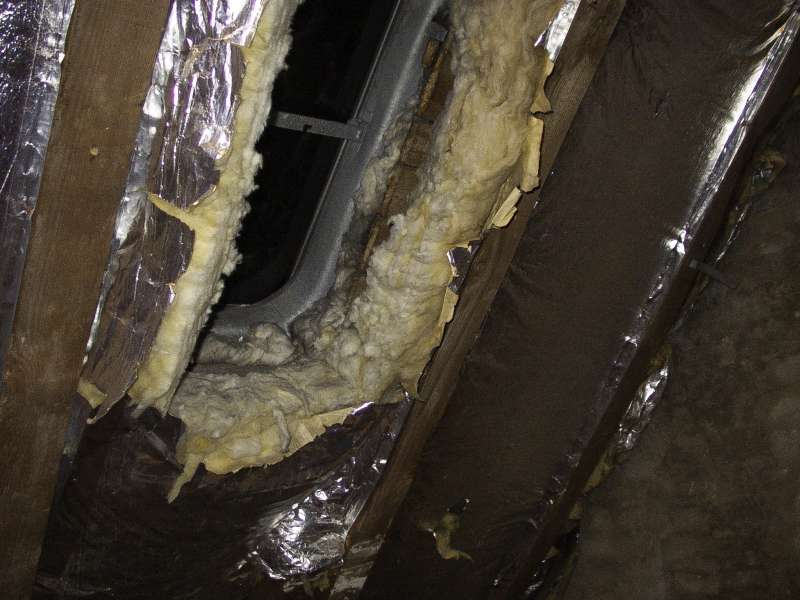

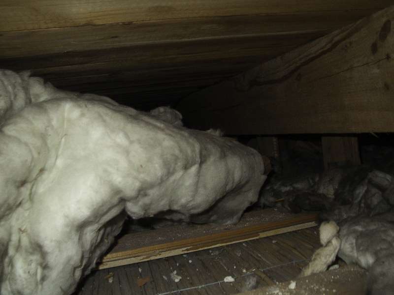

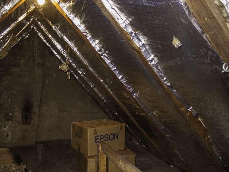

Hallo!
Ich möchte die Isolierung in einer ausgebauten Dachetage, EFRH, Gaube einseitig, verbessern. Außerdem will ich dabei rieselnde Glaswolle loswerden, um den Spitzbogen darüber für Lagerzwecke nutzen zu können. Ich möchte die oberste Geschossdecke isolieren.
Jetzt ist die Decke von der Balkenlage ca. 20 cm abgehängt. An die Balken ist alle 50 cm ein kurzes Brett genagelt, daran quer zur Balkenlage jeweils ein langes Brett über die ganze Breite der Etage. An diese Bretter ist Rohrgeflecht als Putzträger getackert. Bis zu den Fußbodenbrettern des Spitzbodens ergibt sich ein Hohlraum von ca. 34 cm zwischen den Balken, den ich mit Isofloc ausfüllen möchte. Auf der abgehängten Decke liegen ca. 5 cm dicke offene Glaswollebahnen, die sollen raus. Ich will soviel Fußbodenbretter hochnehmen, dass ich die alte Wolle gut herausbekomme und die Zellulose gut hinein. Das Dach ist in Ordnung: Betonschindeln, Dachpappe, verbrettert. Auf dem Spitzbogen schaut die Isolierung des Ausbaus heraus, 10 oder 12 cm Glas/Steinwolle auf Alufolie, auf die Innenseiten der Sparren genagelt.. In diesem Zustand kam es in den vergangenen Jahrzehnten scheinbar zu keinen Feuchtigkeitsschäden. Muss ich jetzt eine Folie als Dampfbremse einziehen, oder von unten auf die Decke kleben, bevor ich mit Isofloc die Geschossdecke verfülle? Ist die Konstruktion dafür stabil genug? (Hat den Anschein) Kann ich die alukaschierte Glas- bzw. Steinwolle (Glaswolle, Steinwolle) zwischen den Sparren des Spitzbodens unproblematisch verkleiden? Jetzt befinden sich hier noch 3 normale Dachluken die ich gegen isolierte austauschen möchte. Ist das verkehrt? Ich überlege dabei, in welcher Weise man den Spitzbogen noch isolieren darf, wenn man darauf spekuliert, dass man in der Isofloclage ohne Dampfbremse auskommt. Und wenn nicht ...
Für einen guten Rat bin ich dankbar!
Beste Grüße!

    Ich verstehe, dass Sie die oberste Geschossdecke Ihres ausgebauten Dachgeschosses dämmen und die alte Glaswolle entfernen möchten, um den Spitzboden als Lagerfläche zu nutzen. Zellulosedämmung ist eine gute Wahl, da sie diffusionsoffen ist und sich gut für die Dämmung von Holzbalkendecken eignet.
    Vorgehensweise:
    • Alte Glaswolle entfernen: Die alte Glaswolle sollte fachgerecht entsorgt werden. Tragen Sie dabei Schutzkleidung (Atemschutz, Handschuhe, Schutzbrille).
    • Untergrund prüfen: Stellen Sie sicher, dass die Balkenlage tragfähig und trocken ist. Beschädigte oder feuchte Holzbalken müssen ausgetauscht werden.
    • Dampfbremse anbringen: Eine Dampfbremsfolie auf der warmen Seite (Innenseite) der Dämmung verhindert, dass Feuchtigkeit in die Dämmung eindringt. Achten Sie auf eine sorgfältige Abdichtung der Folie an Anschlüssen und Durchdringungen.
    • Zellulosedämmung einbringen: Die Zellulose kann entweder eingeblasen oder als Matten verlegt werden. Beim Einblasen wird die Zellulose in die Hohlräume zwischen den Balken gefüllt.
    • Fußbodenbretter verlegen: Wenn Sie den Spitzboden als Lagerfläche nutzen möchten, können Sie Fußbodenbretter auf der Dämmung verlegen. Achten Sie darauf, dass die Bretter diffusionsoffen sind, um die Feuchtigkeitsregulierung nicht zu beeinträchtigen.

    Hallo!
    Der Spitzbogen soll nicht beheizt werden. Die Fenster der Gaube sind schon neu. Perspektivisch möchte ich, abhängig vom Erfolg der Geschossdämmung, noch die Dämmung der Schrägen im Ausbaubereich darunter verbessern. Dort ist wohl auch die alukaschierte Steinwolle verwendet worden, darüber Sauerkrautplatte. Wenn der Putz von der Decke fällt, Platten drunter. Hier geht es um die Heizkosten. Räumlich ist das in Ordnung.
    Beste Grüße!

  4. 🔴 Steinwolle-Entfernung: Schimmelbildung im Spitzboden entdeckt!
    Steinwolle musste raus
    Die alukaschierte Steinwolle zwischen den Sparren des Spitzbodens habe ich entfernt. Hier und da zeigte sich dahinter doch Schimmel. War ja auch nicht hinterlüftet. Die Glaswolle ist auch entsorgt. War besser so.
    Beste Grüße!
