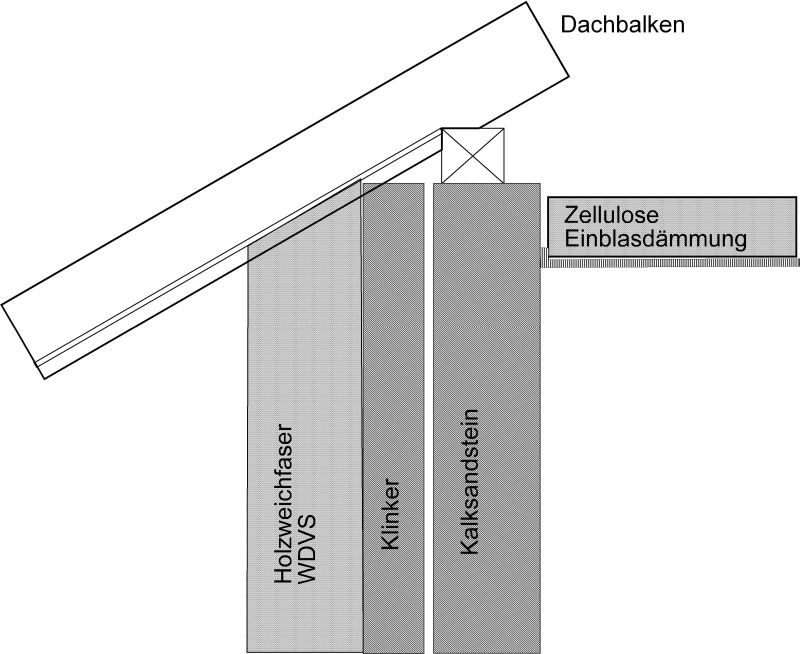

  2. Außenwanddämmung Traufe: Skizze zur Wärmebrückenvermeidung
    Foto von wiki
    Skizze oder Foto
    wäre toll! Meist ist es eine Frage des Aufwandes, also des Geldes, wie genau man Wärmebrückenvermeidung betreiben will.
  3. Laien-Skizze
    Ob das was hilft?

  4. Wärmebrücke Traufe: Klinkerfassade mit Holzfaser-WDVS
    Foto von Stefan Ibold
    wie aus dem lehrbuch ...
    Moin,
    ... eine wunderschöne Wärmebrücke.
    Die Schicht zwischen Klinker und tragender Wand, ist die Be- und Entlüftet (Belüftet, Entlüftet)?
    Und weshalb eine Holzfaserweichplatte als WDVSAbk.?
    Stefan Ibold
  5. Traufe dämmen: Zellulosedämmung, Belüftung & WDVS-Effizienz
    Was ist denn über der Zellulose-Einblasdämmung der Decke?
    Lässt sich die Fußschwelle nicht von der Deckendämmung bis zum WDVSAbk. mit einer Mineralwolle einpacken? Unbedingt Hinweis von Hr. Ibold beachten: Wenn der Fingerspalt zwischen KS und Klinker belüftet war, dann sollte man unbedingt diese Lüftung verhindern, sonst entsteht in dem Schlitz eine Thermik und das WDVS nutzt gar nichts, wenn unten kalte Außenluft angesaugt wird und diese dann als warme Luft oben aus dem Schlitz entweicht. Zu Ihrer Frage: Was meinen Sie mit "fachgerecht"? Die Frage bei der Bewertung einer Leistung ist doch nicht, was man hätte machen können, sondern was Sie beauftragt haben?! Wenn Sie das Öffnen der Brettverschalung am Sparrenüberstand oder die raumseitige Ausdämmung der Fußschwelle nicht geplant und beauftragt haben, dann wird sie auch nicht gemacht. Wenn die Wärmebrücke durch zusätzliche Maßnahmen fachgerecht extra beseitigt werden soll, dann kostet das extra. Entscheiden Sie selbst, wer da die Detailplanung verschlafen hat!
