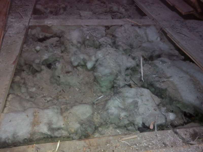

wir wollen derzeit die Dämmung unserer obersten Geschossdecke verbessern. Dabei haben wir festgestellt, dass es sich Mäuse oder andere Tiere großflächig in der alten Mineralwolle gemütlich gemacht haben (siehe angehängtes Foto). Die Dämmung hat deutlich darunter gelitten. Wir wollen der neuen Dämmung ein ähnliches Schicksal gerne ersparen und suchen daher Möglichkeiten, die Wahrscheinlichkeit eines Mäusebefalls zu verringern oder wenigstens den Schaden gering zu halten.
Gibt es Ansätze, die in der Vergangenheit schon erfolgreich getestet wurden? Da sich Mäuse durch winzige Lücken quetschen können, habe ich wenig Hoffnung, dass das ganze Dach dicht genug abgeriegelt werden kann. Und da wir relativ ländlich leben, werden wir die Nachbarschaft nicht dauerhaft mäusefrei bekommen (Katzen und Mausefallen sind schon vorhanden).
Wäre z.B. eine Holzfaserdämmung langfristig formstabiler als Mineralwolle und würde weniger unter einem Mäusegang leiden? Gibt es andere Dinge, die man vor dem Einbau der Dämmung beachten könnte?

    Ich verstehe, dass Sie Mäuse in Ihrer Geschossdeckendämmung entdeckt haben. Das ist ein häufiges Problem, das die Dämmwirkung erheblich beeinträchtigen kann.
    🔴 Gefahr: Mäusekot kann gesundheitsschädlich sein und die Bausubstanz beschädigen. Zudem können die Tiere Krankheiten übertragen.
    • Beseitigung der alten Dämmung: Die alte, befallene Mineralwolle muss fachgerecht entsorgt werden. Achten Sie auf geeignete Schutzkleidung (Handschuhe, Atemschutzmaske).
    • Reinigung und Desinfektion: Reinigen Sie den Bereich gründlich und desinfizieren Sie ihn, um eventuelle Krankheitserreger zu beseitigen.
    • Ursachenforschung: Finden Sie heraus, wie die Mäuse in die Dämmung gelangt sind. Mögliche Eintrittspunkte sind undichte Stellen im Dach, an Rohrdurchführungen oder an der Fassade.
    • Geeignete Dämmmaterialien: Wählen Sie ein Dämmmaterial, das für Mäuse weniger attraktiv ist. Holzfaserdämmung ist tendenziell weniger anfällig als Mineralwolle, aber auch hier kann es zu Befall kommen.
    • Präventive Maßnahmen: Dichten Sie alle potenziellen Eintrittspunkte sorgfältig ab. Verwenden Sie beispielsweise Drahtgitter oder Bauschaum, um Lücken zu verschließen.
    👉 Handlungsempfehlung: Ziehen Sie einen Schädlingsbekämpfer und einen Fachbetrieb für Dämmarbeiten hinzu, um das Problem professionell zu lösen und zukünftigen Befall zu verhindern.
