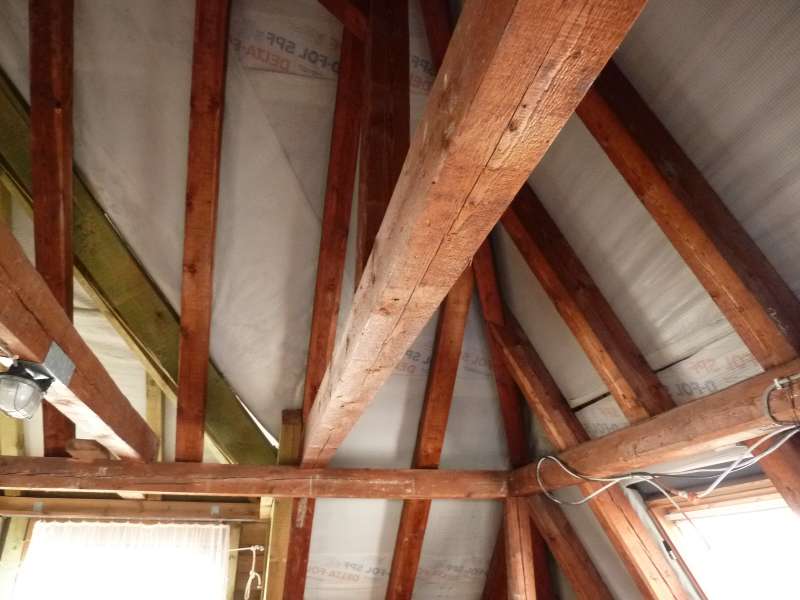

Der Dachaufbau ist folgender: Sparren> Unterspannbahn Delta-Fol SPF> Dachlattung> Biberschwanzziegel in Einfachdeckung. Der Wohnraum im Dachgeschoss soll lichtdurchflutet werden, deshalb wurden insgesamt 5 Velux-Fenster, davon 2 mit ausstellbarem "Balkon" verbaut.
Im kommenden Frühjahr soll die Dachwohnung fertiggestellt werden.
Dazu soll eine Zwischensparrendämmung (180 mm stark) eingebracht werden, usw.

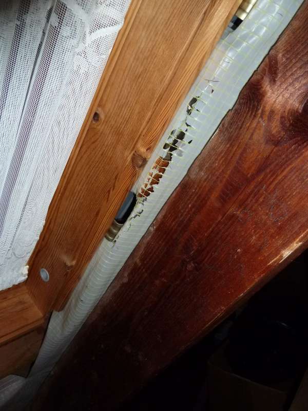

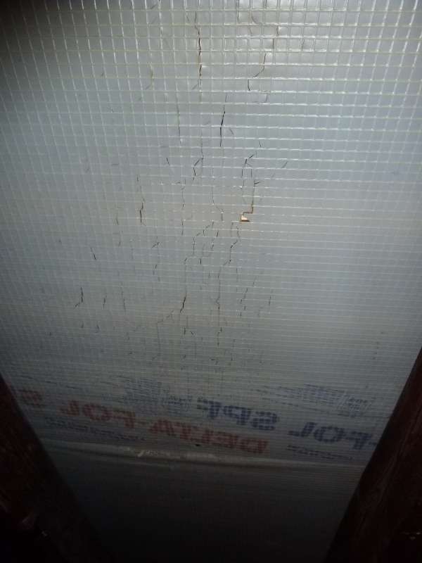

1. Zwischen 6 Sparren ist die Unterspannbahn (USB) bis etwa 2 m Höhe über Fußboden so spröde und steif, dass diese bei Berührung regelrecht zerfällt oder schon zerfallen ist (s. Foto). Ich denke die UV-Strahlung ist die Ursache. Komisch: das Problem tritt auch an Stellen auf wo die USB gar keiner direkten Sonneneinstrahlung ausgesetzt ist! Was ist der Grund dafür?
Wie muss die USB repariert werden?
2. Die Zerfallserscheinungen der USB treten an jedem Velux-Fenster auf der linken und rechten Seite auf (s. Foto). Ich denke die UV-Strahlung ist die Ursache.

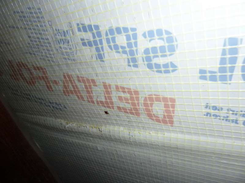

3. Über den Velux-Fenstern ist vom Dachdecker in die USB bewusst eine Öffnung eingebracht worden. Diese entsteht, weil an der Schnittkante der oberen Bahn eine aus USB-Material geformte "Rinne" mit Gefälle nach links und rechts angetackert wurde, in der Wasser abfließen kann.
Muss die Öffnung vor Einbringen der Zwischensparrendämmung geschlossen werden? Wenn ja, wie?
