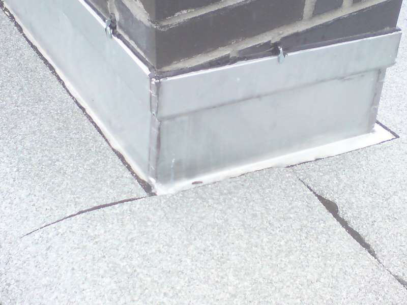

Sehr geehrte Experten,
nach einem Dachfgeschossneubau (Mansarddach-Tondachzeigel-80 Grad Neigung und "oberem" Dach 11 Grad Neigung  -  Pappe (G200 S4 und PYE PV 250S5) )
ergeben sich mir einige fragen zur Ausführung  -  ich würde mich mit einer außenstehende Meinung einfach sicherer fühlen.
die Dachsparren des oberen dachs wurde mit Osb-Platten belegt, darauf wurde die erste Abdichtung flächig aufgeschweißt (G200 S4)
anschließend wurde die 2. Abdichtung (PYE PV 250 S5) flächig aufgeschweißt
frage: ist dieser Aufbau so in Ordnung oder hätte evtl. eine erste Schicht genagelt werden müssen?

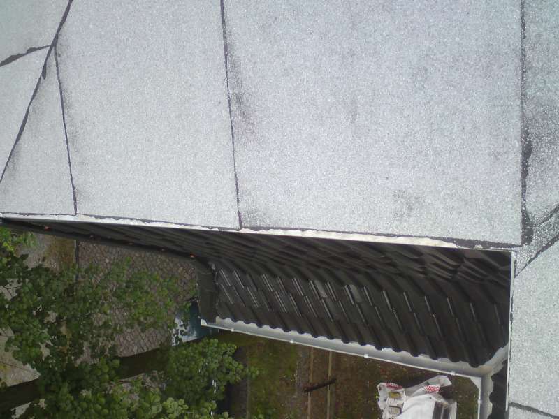

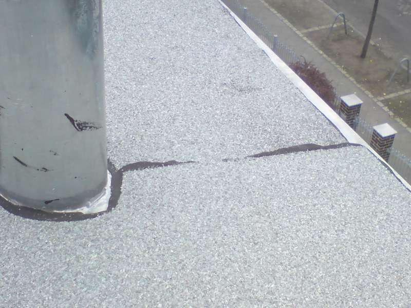

die Abdichtung der Durchdringungen z.B. am Lüftungsrohr enden immer mit etwas Abstand  -  sollte man hier die Abdichtung nicht etwas höher gestalten, am Bauteil?

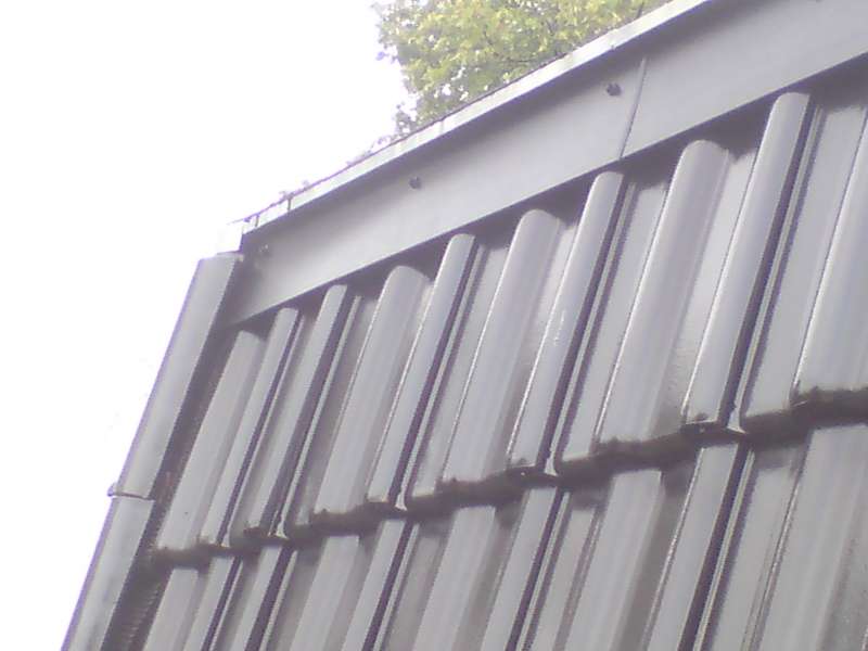

am ÜberhangBlech gibt es keine einheitliche Schnittkante der Pappe hier die Frage: wo sollte die Pappe enden: vor dem Blech, auf dem Blech bündig mit der Kante oder sogar rumziehen der Pappe
vorletzte frage hierzu: sollte man die Zinkrinne gegen Korrosion vor austretenden Kohlenwasserstoffen aus der Pappe schützen  -  oder ist dieser umstand zu vernachlässigen

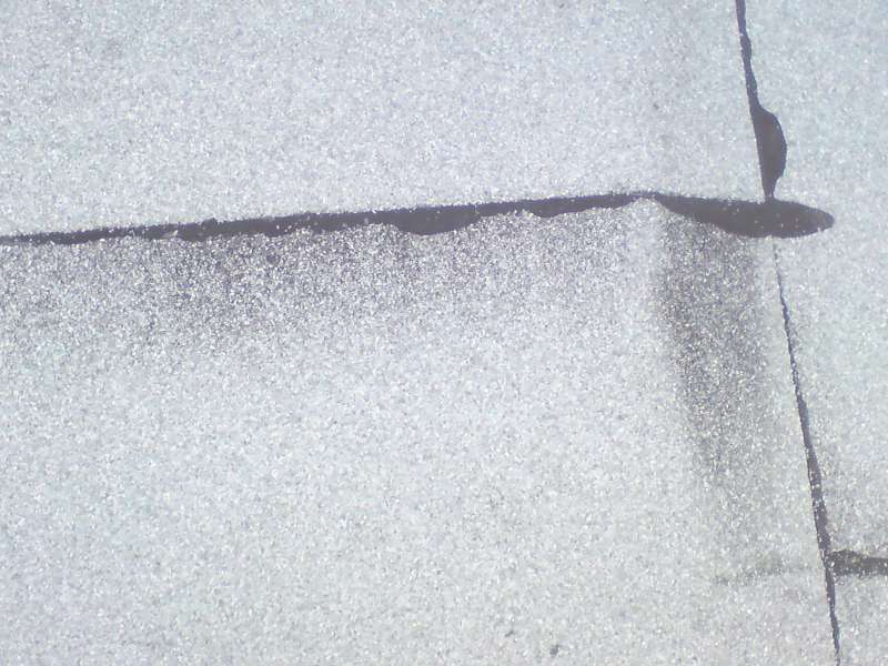

Aufgrund ziemlicher "berge" Beschieferung am Fallrohr wundert mich das schon  -  umsonst ist ja diese Beschieferung nicht auf dem Dach  -  ist es normal, dass in den ersten 8  -  10 Wochen derartig viel der Beschieferung durch Regen runtergewaschen wird?

    🔴 KRITISCH: Abdichtung an Durchdringungen muss bis über die Oberkante des Rohrs hochgeführt und dicht angeschlossen sein – ein Abstand ist unzulässig und führt garantiert zu Wassereintritt.
    🔴 KRITISCH: Bei 80° Mansarddachneigung ist eine rein aufgeschweißte Abdichtung ohne mechanische Verankerung (z. B. genagelte Unterlage oder Fixierung der ersten Schicht) nicht regelkonform und risikobehaftet nach DINAbk. 18531.
    🔴 KRITISCH: Starke Beschieferungsauswaschung innerhalb von 8–10 Wochen weist auf gravierende Verarbeitungsmängel hin: unzureichende Haftung, falsche Bitumenqualität oder Temperaturfehler – sofortige fachliche Begutachtung erforderlich.
    ⚠️ WICHTIG: Zinkrinnen müssen durch eine diffusionsoffene Trennschicht (z. B. PE-Folie oder Zink-Schutzvlies) vor Kohlenwasserstoffausblühungen aus Bitumenbahnen geschützt werden, andernfalls tritt Korrosion auf.
    ⚠️ WICHTIG: Die Bitumenbahn muss vor dem Überhangblech enden – ein Überlappen oder bündiger Abschluss führt zu Kondensatstau und beschleunigter Korrosion.

    ⚠️ Korrektur: Die Aussage, dass die Abdichtung an Durchdringungen mit Abstand endet, ist kritisch. Abdichtungen müssen zwingend bis über die Oberkante des Bauteils (z.B. Lüftungsrohr) hochgeführt und dicht angeschlossen werden. Ein Abstand führt zu Undichtigkeiten und ist ein schwerwiegender Mangel.
    ➕ Ergänzung: Der Anschluss der Abdichtung am Überhangblech muss fachgerecht erfolgen. Die Bahn sollte entweder auf dem Blech enden (mit ausreichendem Überstand und Verklebung) oder hinter dem Blech hochgeführt werden. Ein bündiger Abschluss mit der Kante ist nicht ausreichend. Zudem ist ein Korrosionsschutz der Zinkrinne gegen Kohlenwasserstoffe aus der Bitumenbahn (Weichmacherwanderung) bei fachgerechter Ausführung in der Regel nicht erforderlich, da die Bahnen nach dem Aufschweißen weitgehend inert sind. Bei sichtbaren Ablagerungen oder stehendem Wasser ist eine Schutzschicht (z.B. Trennlage) jedoch empfehlenswert.
    🔴 Gefahr: Der starke Abrieb der Beschieferung in den ersten Wochen ist ein ernstzunehmendes Warnsignal. Dies deutet auf eine mangelhafte Haftung der Beschieferung oder eine zu geringe Bitumenmenge hin. Dies kann die Lebensdauer der Abdichtung massiv verkürzen und zu vorzeitigem Versagen führen.

    🔴 Gefahr: Die beschriebene Abdichtung der Dachdurchdringungen mit Abstand zum Lüftungsrohr stellt eine gravierende Schwachstelle dar – fehlende hochgezogene und dicht verklebte oder verschweißte Kragen führen zwangsläufig zu Wasserintrusion, insbesondere bei Schrägdächern mit hohem Abflussdruck und Windanblasung.
    ⚠️ Korrektur: Die Bitumenpappe darf am Überhangblech nicht bündig oder gar darüber hinausgeführt werden – sie muss vor dem Blech enden, um Kondensat- und Schlagregenstau zu vermeiden; ein Überlappen des Blechs mit Pappe führt zu frühzeitigem Versagen durch Feuchteeintrag und Korrosion.
    ➕ Ergänzung: Die Zinkrinne muss vor Kohlenwasserstoffausblühungen aus Bitumenbahnen geschützt werden – ungeschütztes Zink reagiert mit Bitumenbestandteilen und bildet korrosive Verbindungen; eine diffusionsoffene Trennschicht (z. B. PE-Folie oder spezielle Zink-Schutzvlies) ist zwingend erforderlich.
    ❌ Widerspruch: Die starke Auswaschung der Beschieferung innerhalb von 8–10 Wochen ist nicht normal – sie deutet auf mangelhafte Verklebung, ungeeignete Bitumenqualität, unzureichende Lagerung vor Einbau oder falsche Verarbeitungstemperatur hin und birgt langfristig Risiko für Blasenbildung, Schichtabhebung und Dachdurchfeuchtung.

  2. 🔴 Dachabdichtung: Fehlerhafter Aufbau ohne Trennlage!
    Wenn denn
    wirklich der Aufbau so erfolgt ist, wie Sie ihn beschreiben, ist der sicherlich nicht in Ordnung!
    Da fehlt auf jeden Fall erstmal eine Trennlage.
    Auch die Bahnenkombi scheint nicht die richtige zu sein!
    • Wieviel Gefälle hat Ihr Dach? -
    Auf Ihren Fotos, kann ich keinen Voranstricht (Bit.  -  Haftgrund) erkennen.
    Das der Splitt sich am Anfang etwas "auswäscht" (später auch noch, aber minimal) ist normal.
    Abstand zum Bauteil ist OK. allerdings wäre ein "hochziehen" der Bahnen besser.
    Ich pers. lasse die Bahn ca. 1 cm. über die (Trauf) Bleche stehen.
    Dachrinne sollte gegen Korrosion geschützt werden.

    ein voranstrich auf den blechen kann ich auch nicht erkennen  -  wie würde der aussehen? Farbigkeit?
    vielen Dank für die sehr schnelle Antwort.
  4. Der Voranstrich
    ist Schwarz.
  5. ⚠️ Abdichtung: Schwarzer Voranstrich fehlt!
    ein schwarzer voranstrich wurde (leider) nicht aufgebracht ...
    ein schwarzer voranstrich wurde (leider) nicht aufgebracht ein schwarzer voranstrich wurde (leider) nicht aufgebracht
  6. Dann wird's
    nicht lange dicht sein!
