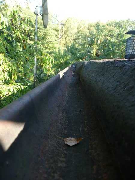

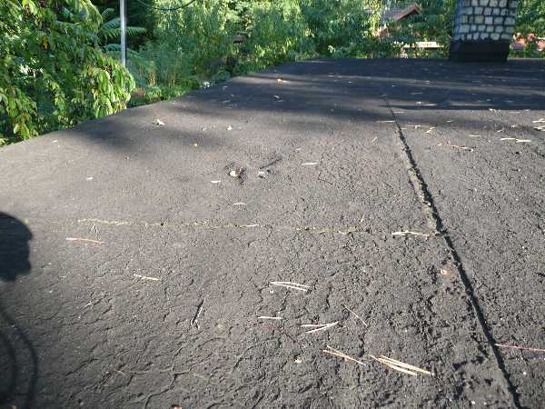

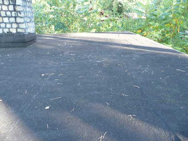

ich hätte bitte gerne mal (AUSSCHL.! zur INTERNEN! Schätzung/Vorbereitung) eine ungefähre Kosten- / Aufwandsschätzung zu nachfolgenden Spezifikationen:
Es handelt sich um ein 40 m² Flachdach, mit Dachpappe, welches etwa 35 Jahre alt ist und immer wieder überteert wurde. In der Mitte befindet sich ein Schornstein (Einfassung nötig), bei welchem ich von innen her Undichtigkeiten feststellte.
Die Pappe liegt auf Brettern, dazwischen ist Glaswolle : -|, dann folgt an der Unterseite eine weitere Holzverkleidung.
Da die Dachrinne ohnehin durchgerostet ist, sind auch weitere (hier nicht kalkulierbare) Schäden (am Unterbau) nicht auszuschließen.
Ich gehe davon aus (korrigiert mich bitte, wenn ich mich irre!), dass die alte Pappe runter muss /sollte.., dann Tropfbleche dran; Schornsteineinfassung erneuern, neue Pappe drauf;? teeren? o. evtl. Elefantenhaut? Zum Schluss eine komplett neue Dachrinne (Material?  -  was ist empfehlenswert?) über etwa 10 m dran.
Sorry, bin Laie! bzw. Branchenfremd.., aber für eine ganz grobe Schätzung (evtl. mit Angabe was pro m² Unterbau dzukommen könnte.. -biiitttee) sollte das reichen.
Vielen Dank
Pit
PS: Ich kann hier nicht Antworten.. ☹Fragen bzw. "Verweise" bringen mich also keinen cm weiter..!

    🔴 KRITISCH: Vor jeder Sanierung ist eine Asbest- und Schimmel-Untersuchung durch einen akkreditierten Sachverständigen zwingend erforderlich – insbesondere bei überteerter Pappe vor 1990 und feuchter Glaswolle.
    🔴 KRITISCH: Die Holzunterkonstruktion ist auf statische Belastbarkeit und Morschheitsbefall zu prüfen – ein Betreten oder Arbeiten am Dach ohne vorherige statische Absicherung birgt Einsturzgefahr.
    🔴 KRITISCH: Eine reine Pappe-auf-Pappe-Sanierung oder zusätzliches Überteern ist technisch unzulässig, rechtlich nicht versicherbar und verstößt gegen DINAbk. 4108-3 sowie DIN 18195-5.
    ⚠️ WICHTIG: Die gesamte Dachkonstruktion – inkl. Dampfsperre, Dämmung, Abdichtung und Anschlussdetails (Schornstein, Rinne, Tropfbleche) – muss fachgerecht erneuert werden; Teilsanierungen führen zwangsläufig zu Folgeschäden.
    ⚠️ WICHTIG: Die Dämmung ist unverzüglich durch diffusionsoffene, kapillaraktive Materialien (z. B. Holzfaserplatten mit integrierter Dampfbremse) zu ersetzen – Glaswolle ist bei dieser Bauweise ungeeignet und schimmelanfällig.
    Ich schätze die Kosten und den Aufwand für die Sanierung eines 40 m² Flachdachs mit Dachpappe, das mehrfach überteert wurde, wie folgt ein:
    🔴 Gefahr: Bei einem 35 Jahre alten Flachdach besteht die Möglichkeit, dass Asbest verbaut wurde. Dies muss vor Beginn der Arbeiten unbedingt geprüft werden.
    • Entfernung der alten Dachpappe: Dies ist der erste Schritt und kann je nach Zustand der Pappe aufwändig sein.
    • Prüfung des Unterbaus: Der Zustand der Bretter und der Holzverkleidung muss genau geprüft werden. Schäden durch Feuchtigkeit oder Pilzbefall sind keine Seltenheit.
    • Dämmung: Glaswolle ist ein üblicher Dämmstoff, aber es gibt auch modernere Alternativen mit besseren Dämmwerten.
    • Neue Abdichtung: Hier gibt es verschiedene Möglichkeiten, z.B. Bitumenbahnen oder Kunststoffbahnen.
    • Dachrinne und Tropfbleche: Diese sollten bei der Sanierung ebenfalls überprüft und ggf. erneuert werden.
    • Schornsteineinfassung: Eine fachgerechte Schornsteineinfassung ist wichtig, um Undichtigkeiten zu vermeiden.
    👉 Handlungsempfehlung: Holen Sie Angebote von mehreren Dachdeckern ein und lassen Sie sich detailliert beraten. Klären Sie vorab, ob eine Asbestuntersuchung notwendig ist.
    Der vorliegende Sachverhalt beschreibt ein 35 Jahre altes Flachdach mit mehrfach überteerter Dachpappe, einem undichten Schornsteinanschluss und einer durchgerosteten Dachrinne. Die Beschreibung der Konstruktion (Pappe auf Brettern, Glaswolle, Holzverkleidung) deutet auf eine veraltete Bauweise hin, die typisch für die 1980er Jahre ist. Aus fachlicher Sicht ist eine reine Kosten- und Aufwandsschätzung ohne Vor-Ort-Begutachtung mit erheblichen Unsicherheiten behaftet, da die tatsächlichen Schäden am Unterbau und der Dämmung nicht sichtbar sind.
    🔴 Gefahr: Die beschriebenen Undichtigkeiten am Schornstein und die mehrfache Überteerung deuten auf eine massive Durchfeuchtung der Dachkonstruktion hin. Es besteht ein hohes Risiko, dass die Holzschalung und die Glaswolle-Dämmung bereits durchnässt und von Schimmel oder Fäulnis befallen sind. Ein Betreten des Daches oder eine unsachgemäße Sanierung könnte zu einem Einsturz führen.
    ➕ Ergänzung: Die Annahme, dass die alte Pappe vollständig entfernt werden muss, ist fachlich korrekt. Eine weitere Überteerung ist keine nachhaltige Lösung. Stattdessen sollte eine moderne Abdichtung aus Bitumenbahnen oder Kunststoffbahnen (z.B. PVC oder FPO) aufgebracht werden. Der Begriff "Elefantenhaut" ist umgangssprachlich für eine flüssige Kunststoffabdichtung, die jedoch nur auf geeigneten Untergründen und nicht auf stark beschädigten Altbelägen verwendet werden sollte.
    ⚠️ Korrektur: Die Annahme, dass nur die Dachpappe und die Rinne erneuert werden müssen, ist zu optimistisch. Bei einem 35 Jahre alten Dach mit Durchfeuchtung muss der gesamte Dachaufbau (Schalung, Dämmung, Dampfsperre) auf Schäden geprüft und wahrscheinlich teilweise oder vollständig erneuert werden. Eine reine Kostenangabe pro Quadratmeter ist ohne Kenntnis des tatsächlichen Zustands nicht seriös möglich.
    👉 Handlungsempfehlung: Beauftragen Sie umgehend einen zertifizierten Dachdecker- oder Zimmermeister mit einer gründlichen Begutachtung des Daches. Lassen Sie ein detailliertes Sanierungskonzept erstellen, das die Prüfung der Statik, den Austausch der Dämmung, die Erneuerung der Abdichtung und die fachgerechte Schornsteineinfassung umfasst. Planen Sie für die Komplettsanierung eines 40 m² Flachdachs inklusive aller Nebenarbeiten (Rinne, Tropfbleche, Entsorgung) einen Kostenrahmen von mindestens 8.000 bis 15.000 Euro ein, wobei der tatsächliche Preis erst nach der Dachöffnung feststeht.
    Das beschriebene Flachdach weist mehrere kritische alters- und materialbedingte Mängel auf: 35 Jahre alte Dachpappe mit wiederholtem Überteern deutet auf fortgeschrittene Alterung, Verhärtung und Rissbildung hin; die eingebaute Glaswolle ist feuchteempfindlich, nicht diffusionsoffen und bei Undichtigkeiten stark schimmelanfällig; die Holzunterkonstruktion ist durch Feuchteeintrag über Jahrzehnte hinweg potenziell morsch – besonders im Bereich des Schornsteins und der durchgerosteten Rinne.
    🔴 Gefahr: Die Kombination aus alter Pappe, feuchter Glaswolle, morschem Holzunterbau und Schornsteinundichtigkeiten birgt ein hohes Risiko für strukturelle Instabilität, Schimmelbildung im Dachstuhl sowie gesundheitliche Gefährdung durch Sporen und mögliche Asbestbelastung (bei älteren Teerprodukten vor 1990).
    🔴 Gefahr: Die Verwendung von Glaswolle als Dachdämmung unter einer nicht diffusionsoffenen Pappe verstößt gegen aktuelle DIN 4108-3 und führt zwangsläufig zu Tauwasserausfall, Feuchtespeicherung und Holzzerstörung – ein Sanierungsfehler, der bei bloßem Austausch der Pappe unverändert bleibt.
    ⚠️ Korrektur: Eine reine "Pappe-auf-Pappe"-Sanierung oder bloßes Überteern ist technisch unzulässig und rechtlich nicht versicherbar – es handelt sich um eine vollständige Dachsanierung mit komplettem Aufbauwechsel, nicht um eine Reparatur.
    ➕ Ergänzung: Die Dämmung muss dringend durch diffusionsoffene, kapillaraktive Materialien (z. B. Holzfaserplatten oder Mineralwolle mit Dampfbremse) ersetzt werden; eine Dampfsperre ist bei dieser Konstruktion zwingend erforderlich, um Feuchteschäden zu verhindern.
    ➕ Ergänzung: Die Schornsteineinfassung muss nach aktueller DIN 18195-5 mit einer dichten, bewegungsfähigen Anschlussfuge und metallischem Blechanschluss ausgeführt werden – reine Teer- oder Bitumenbandlösungen sind unzureichend.
    ✅ Zustimmung: Die Annahme, dass die alte Pappe vollständig entfernt werden muss, ist korrekt – eine Überdeckung ist bei dieser Alterung und Schadenslage nicht zulässig.
    👉 Handlungsempfehlung: Beauftragen Sie umgehend einen zertifizierten Sachverständigen für Feuchteschäden und Dachbau (z. B. nach ZVSHK oder Bausachverständigenkammer) zur Bestandsaufnahme, Materialprobenahme (Asbest- und Schimmeltest) und statischer Prüfung des Unterbaus – eine eigenständige Sanierung ohne fachliche Begutachtung birgt erhebliche Haftungs- und Sicherheitsrisiken.
    • Alle drei Modelle (GoogleAI, DeepSeek, Qwen) bestätigen die Zwingend erforderliche Asbestprüfung vor Sanierungsbeginn.
    • Alle drei fordern die vollständige Entfernung der alten Dachpappe – eine Überteerung oder Überdeckung ist unstreitig unzulässig.
    • Alle drei identifizieren eine hohe Schadenswahrscheinlichkeit am Holzunterbau (Fäulnis, Morschheit), insbesondere im Schornstein- und Rinnebereich.
    • GoogleAI formuliert lediglich "Prüfung des Unterbaus", während DeepSeek und Qwen explizit vor Einsturzgefahr warnen und eine statische Prüfung verlangen.
    • GoogleAI nennt "Glaswolle" als üblichen Dämmstoff, ohne kritisch zu bewerten; Qwen und DeepSeek bezeichnen Glaswolle hier als fehlerhaft und schimmelanfällig – Qwen konkretisiert den Verstoß gegen DIN 4108-3.
    • Qwen ergänzt den zwingenden Einsatz einer Dampfsperre und fordert eine schadensgerechte Schornsteineinfassung nach DIN 18195-5 – beide Punkte fehlen bei GoogleAI und werden bei DeepSeek nur implizit angesprochen.
    • Qwen und DeepSeek verlangen eine Materialprobenahme für Schimmel, was GoogleAI nicht erwähnt.
    • GoogleAI geht von einer "normalen" Sanierung mit üblichen Schritten aus und nennt einen groben Kostenrahmen; DeepSeek und Qwen betonen einhellig, dass eine verlässliche Kostenangabe ohne Vor-Ort-Begutachtung und Dachöffnung unmöglich ist – und dass sich der Aufwand durch versteckte Schäden vervielfachen kann. Die sicherere Einschätzung (Vorsichtsprinzip) ist die von DeepSeek/Qwen.
    • Die Empfehlung von Qwen, einen zertifizierten Sachverständigen für Feuchteschäden und Dachbau (z. B. ZVSHK) einzuschalten, ist im Vergleich zu Googles generischem "mehrere Dachdecker befragen" die einzige Modell-Aussage, die alle kritischen Aspekte (Asbest, Schimmel, Statik, Normenkonformität) systematisch adressiert – sie wird daher als maßgeblich übernommen.
    Asbestprüfung Unbedingt vor Sanierung durch akkreditierten Sachverständigen – besonders bei überteerter Pappe vor 1990.
    Entfernung der Dachpappe Vollständige Entfernung ist zwingend; Überteern oder Überdeckung ist technisch unzulässig und rechtlich nicht versicherbar.
    Statik / Holzunterbau ⚠️ Hohe Wahrscheinlichkeit von Morschheit und statischer Schwächung; Einsturzgefahr bei Belastung – Prüfung durch zugelassenen Sachverständigen oder Statiker erforderlich.
    Dämmung GoogleAI: "Glaswolle ist üblich" → nicht kritisch. DeepSeek & Qwen: Glaswolle ist hier fehlerhaft, feuchtespeichernd und schimmelanfällig; muss durch kapillaraktive, diffusionsoffene Materialien mit Dampfsperre ersetzt werden.
    Abdichtung & Anschlüsse ⚠️ Alle fordern moderne Bahnen (Bitumen/Kunststoff); Qwen konkretisiert: Schornsteineinfassung muss nach DIN 18195-5 erfolgen – Teerband allein ist unzureichend.
    Kostenschätzung GoogleAI nennt groben Rahmen; DeepSeek & Qwen betonen einhellig: Ohne Dachöffnung und Befund keine verlässliche Kalkulation – Kosten können ab 12.000 € starten, aber deutlich höher liegen.
    👉 Handlungsempfehlung: Eine Sanierung darf erst nach fachlicher Vor-Ort-Begutachtung mit Materialproben (Asbest, Schimmel) und statischer Bewertung beginnen. Ein Kostenvoranschlag ist nur auf Basis eines vollständigen Sanierungskonzepts zulässig – Teilschätzungen sind irreführend und gefährlich.
    🔴 Risiko Asbestfreisetzung bei unsachgemäßer Pappe-Entfernung Gesundheitsgefahr (Lungenkrankheiten), hohe Entsorgungskosten, Baustopp durch Behörden
    🔴 Risiko Morscher Holzunterbau ohne statische Prüfung Einsturz während oder nach Sanierung, Personenschäden, Versicherungsverweigerung
    🔴 Risiko Verbleibende Glaswolle ohne Dampfsperre Dauerhafte Feuchtespeicherung, Schimmelbefall im Dachstuhl, gesundheitliche Belastung, Bauschäden
    🔴 Risiko Unzureichende Schornsteineinfassung (z. B. nur Teerband) Wiederholte Undichtigkeiten, Feuchteschäden am Mauerwerk, Schimmelausbreitung in Wohnräume
    🔴 Risiko Feuchte Rinne / Tropfbleche mit Korrosion Wassereintritt an Dachrand, Hinterläufige Feuchteschäden an Fassade und Dachkonstruktion
    ✅ Chance Einsatz moderner, diffusionsoffener Dämmung (z. B. Holzfaser) Deutliche Verbesserung der Energieeffizienz, dauerhafte Trockenheit, Schimmelprävention
    ✅ Chance Fachgerechte Neuausführung nach aktuellem Normenstand (DIN 18195-5, DIN 4108-3) Rechtssichere Ausführung, vollständige Gewährleistung, Versicherbarkeit aller Arbeiten
    ✅ Chance Integration einer durchgängigen Dampfsperre mit Anschluss an Wandaufbau Langfristige Vermeidung von Tauwasserschäden, Schutz der gesamten Dachkonstruktion
    ✅ Chance Erneuerung aller Anschlussdetails (Schornstein, Rinne, Kamin) Entfall aller Wärmebrücken und Undichtheitsstellen – dauerhafte Abdichtung über die gesamte Nutzungsphase
    ✅ Chance Professionelle Begutachtung mit Schadensdokumentation Grundlage für Versicherungsansprüche, klare Haftungsabgrenzung, sichere Ausschreibung und Kostenkontrolle
    1. Asbest- und Schimmeltest beauftragen: Kontaktieren Sie umgehend einen akkreditierten Sachverständigen (z. B. über ZVSHK oder Bausachverständigenkammer) für Probenahme und Laboranalyse – keine Arbeiten vor Vorliegen der Befunde.
    2. Statikprüfung einholen: Beauftragen Sie einen bauaufsichtlich anerkannten Statiker oder Zimmermeister mit der Überprüfung der Tragfähigkeit des Holzunterbaus – dokumentieren Sie alle Befunde schriftlich.
    3. Fachplanung erstellen lassen: Fordern Sie von einem zertifizierten Dachdeckermeister oder Energieberater ein vollständiges Sanierungskonzept mit Dampfsperre, diffusionsoffener Dämmung und normkonformer Schornsteineinfassung nach DIN 18195-5.
    4. Detaillierte Ausschreibung vorbereiten: Nutzen Sie das Sanierungskonzept, um mindestens drei detaillierte, vergleichbare Angebote einzuholen – alle Angebote müssen die Entsorgung von Asbest/Schimmel, die komplette Konstruktionserneuerung und die Einhaltung aller Normen ausdrücklich beinhalten.
    5. Alle Anschlussdetails separat prüfen lassen: Lassen Sie die Dachrinne, Tropfbleche, Kaminanschlüsse und Dachluken durch den Fachhandwerker vor Ort begutachten – korrodierter Stahl oder morsche Holzteile müssen komplett erneuert werden.
    6. Finanzierungsreserven einplanen: Kalkulieren Sie einen Puffer von mindestens 25 % über dem ersten Angebot – versteckte Schäden (z. B. durchgerostete Schalungsbretter, vollständig zerstörte Dämmung) erhöhen den Aufwand oft erheblich.
