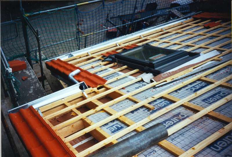

Im Jahr 2002 wurde unser Haus in Holzständerbauweise errichtet. Das bis zum Giebel offene Obergeschoss hat eine Sichtschalung auf den Dachsparren. Darüber liegt die Dampfbremse und Puren-Aufsparrendämmung.
Leider wurde konstruktiv versäumt, die Sichtschalung über der Außenmauer an den Giebelseiten zu unterbrechen und die Dampfbremse an das Mauerwerk anzuschließen. Die Delta Foxx Unterdeckbahn liegt auf der Sichtschalung bis zum Rande des Dachüberstandes.
In der Folge ist Innenluft ausgetreten, die inzwischen zu einer erheblichen Verfärbung der Schalung im Bereich des Dachüberstandes außen geführt hat (möglicherweise Schimmel).
Wie sollte man dieses Problem angehen?

  2. Baufirma einbeziehen: Empfehlung zur Problemlösung
    die
    am Bau Beteiligten doch noch mit einbeziehen?!
  3. Interessenkonflikte: Unabhängige Meinungen bei Baumängeln
    Klar werden die Beteiligten mit einbezogen. Nur haben ...
    Klar werden die Beteiligten mit einbezogen. Nur haben die naturbedingt andere Interessen als wir. Deshalb brauchen wir auch unabhängige Meinungen.
  4. Mangelbeseitigung: Plan nachbessern & Ausführung korrigieren
    so klar ist mir das nicht
    nach 8 Jahren.
    Wer es geplant hat, sollte seinen Plan nachbessern und anschließend die Ausführung korrigieren (lassen).
    Zum Schluss wird ein Blower-Door-Test gemacht.
  5. Versteckte Mängel: Gewährleistung bei Feuchtigkeitsschäden
    eigentlich schon "klar"
    denn hierbei handelt es sich ja wohl um "versteckte Mängel" und da ist nicht nach 5 Jahren Schluss.
  6. Kein versteckter Mangel: Erkennbarkeit bei Bauabnahme
    das
    ist meiner Meinung nach kein "versteckter Mangel",
    weil der Mangel sicher zur Abnahme relativ einfach erkennbar und auch nachweisbar gewesen wäre.
  7. Aufsparrendämmung prüfen: Sichtschalung & Bauabnahme
    Hmmm, wie hätte man bei einem eingedeckten Dach ...
    Hmmm, wie hätte man bei einem eingedeckten Dach und fertigem Putz erkennen können, ob die Sichtschalung über der Außenmauer unterbrochen ist? Dieser Bereich ist ja gerade dann nicht mehr sichtbar. Selbst vom Dach aus kann man nicht mehr durch die Aufsparrendämmung hindurch schauen.
    Letztendlich hat nur der entstandene Schaden den Mangel offenbart. Überprüfen ließ sich das dann einfach mit einem dünnen Draht, den man durch eine Schalungsfuge von inne nach außen schieben konnte. Sicherlich gehört dieser Test aber nicht zu einer normalen Bauabnahme.

    Dann will ich mal noch ein paar Informationen nachliefern. Die Ortganglänge liegt bei ca. 27 m. Allerdings entfällt ein Teil davon auf einen Vorbau, der im Obergeschoss nicht beheizt ist und wo das Problem so auch nicht auftritt. Die Gebäudehöhe beträgt zwischen 4,5 und 7,5 m. Der Dachüberstand beträgt etwa 80 cm.
    Hinzugefügt habe ich auch ein Foto aus der Bauphase.
    • BAU.DE / BAU-Forum: 1. Bild zu Antwort "Dachsanierung: Details zu Ortganglänge & Dachüberstand" auf die Frage "Sichtschalung & Aufsparrendämmung: Kondenswasser-Gefahr am Wandanschluss erkennen & beheben?" im BAU-Forum "Dach"
