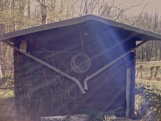

Guten Abend Zusammen,
als Zimmermann und angehender Architekt stöbere ich sehr gerne in diesem Forum.
Nun habe ich selbst eine Frage.
Das Projekt ist ein kleines Waldhäuschen das ein einfaches, neues Dach bekommen soll.
Einfach heißt selbstverklebende Bitumenschindeln auf einem Plattenwerkstoff,
dieser auf Sparren und diese weiter auf Pfetten. Mir geht es im Folgenden um den Plattenwerkstoff.

  • BAU.DE / BAU-Forum: 1. Bild zu Frage "Bitumenschindeln auf Platten: Welcher Werkstoff für Waldhaus-Dach (Statik, Feuchte, Preis)?" im BAU-Forum "Dach"

  5. Waldhaus-Dach: Bitumen vs. traditionelle Materialien
    Mit Wohlgefallen lausche ich Ihrer Rede
    "Das Repetieren von Erfahrungswerten ist aber nicht die Antwort auf meine Frage; sie hat einen anderen Anspruch. Dieser ist alles andere als losgelöst von Erfahrungswerten, wohl aber immer rekapitulierend. Momentaufnahmen generieren wieder und wieder flexibel Neues ... "
    Die Sprache der Zimmerleute am Bau ist das nicht ...?
    Zur Sache: für das Häuschen auf dem Bild würde der rekapitulierende Erfahrungswert wohl darauf hinauslaufen, gefalzte Bretter, gewöhnliche Dachlatten und Falzziegel aus gebranntem Ton zu verwenden.
    Selbstklebende Bitumenverbundwerkstoffe sind als Dach weniger dauerhaft als Tonziegel, und das heißt, irgendwann wieder alles runter und ab in die Sondermülltonne. Für Waldhütten noch unpassender als für gewöhnliche Häuser.
